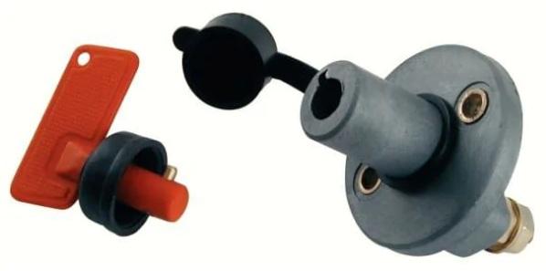

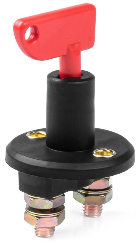

    çà, .. c'est si tu mets un coupe batterie UNIPOLAIRE ,
    il en existe de 2 sortes ; ci-dessus à clé FIXE
    et ci-dessous à clé EXTRACTIBLE
    Ci-dessus la clé est retirée de l'embase
    qui reste sur le bateau

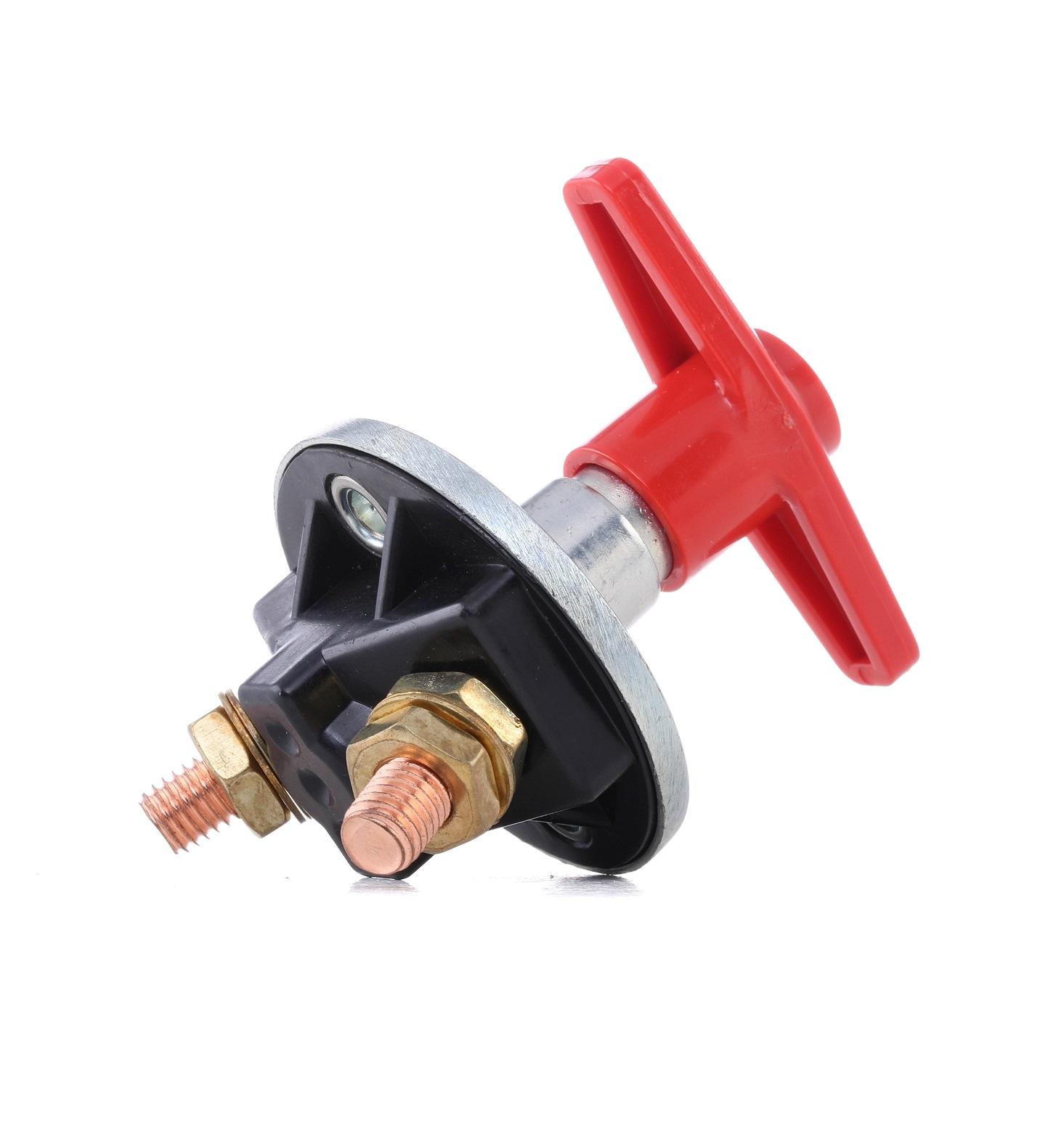

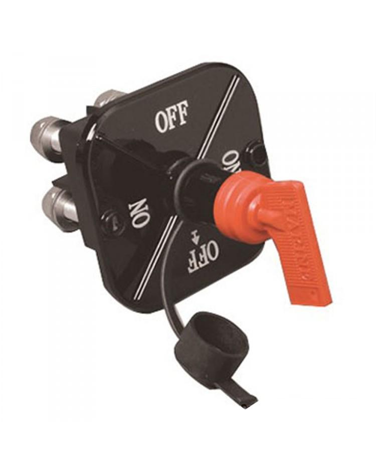

    Mais tu peux AUSSI mettre un coupe batterie BIPOLAIRE
    et dans ce cas, tu coupes donc le PLUS et le MOINS d'UNE
    batterie.
    Avec ce modèle , tu as 2 positions ON
    et
    - une position OFF qui te permet de RETIRER la clé
    - une position OFF qui GARDE la clé
    ci-dessus , vu de coté
    Ci- dessous vu de la face inférieure avec les 4 boulons
    pour limiter les risques d'erreur de raccordement
    entre le "+" et le "-",  les diamètres sont différents .

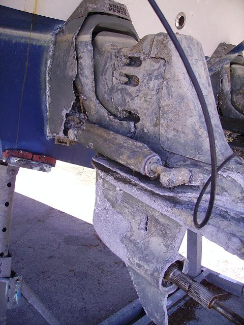

    Je connais les ravages qu'occasionne l'électrolyse, sur les embases immergées - mal protégées surement -des bateaux à flots, mais je ne sais pas si c'est a cause de ces courants...dits ...de fuite  !!!!!!
    Voir mes photosfrayeur, mais c'est pas mon bateau ! nananere

    Sur un bateau il y a deux problèmes l' electrolyse due au fait que toutes les pièces métalliques imergées ou pas ne sont pas reliées entre elles.
    Il faut tout relier ce qui est metallique , absolument tout par un 6mm°.  Moteur, embase , vérin de direction, flaps ,filtre à essence,  nables laiton , passe coque laiton, etc etc , il ne faut aucune différence de potentiel entre deux pièces, minime soit elle. Ne pas oublier le "moins" 12v. Cela protège du risque d'électrolyse mais surtout de ne pas avoir un arc , (étincelle) s' il y avait une différence de potentiel entre deux pièces et des vapeurs d' essence...........
    Pour le deuxième point effectivement ce sont les courants de fuite ou vagabons qui circulent entre bateaux, les pontons, etc et la pour luter il n' y a que les anodes sacrifielles. qui doivent être présentent partout et en bon état. Moteur, embase ,interne moteur, flaps. Hélice propulseur , etc les anodes seront détruites avant les métaux , notamment les fontes d' alu.
