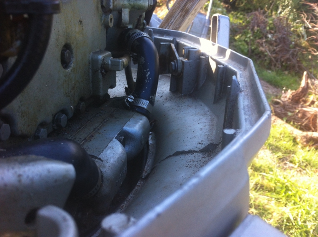

J'ai abimé et presque cassé un boulon... :tetecontremur: je sais, le sujet revient très souvent et des centaines de solutions sont trouvables sur internet. FAUX !!
Il s'agit du boulon du thermostat d'un Evinrude 85c, plus précisément un des trois boulons, celui du haut, et aucun outil ne me permet d’accéder à ce boulon, il y a à peine la place de glisser une clé à pipe et de toute façon maintenant la pipe elle ripe !! xD Sur la photo (pas la mienne), au niveau du "T'sat" on voit bien qu'il n'y a pas assez de recul pour utiliser une perceuse, un tournevis à choc, ou faire quoique ce soit d'autre dans l'axe du boulon, il faudrait tout démonter et non... non. :broiedunoir:
Alors voilà, je veux souder un écrou sur la pauvre tête lisse de mon vieux boulon. Mais peut-on faire cela ? Clipser la pince sur un endroit métallique à même le moteur et souder ce que je veux ? Aucun problème avec les câbles et appareils / batterie branché sur le moteur ? Je détail autan le problème car, une autre solution est sans doute envisageable, je peux poster une photo plus explicite si certains le souhaite :)

    Postes d'autres photos c'est préférable.
    Souder à l'arc présente des risques, tout d'abord le joint du cache thermostat sera à changer , pas grave, il y a aussi les risques de fusiller l'alternateur et de déformer de cache, la batterie devra être complétement débranchée, les bougies aussi.
    Ensuite, tu ne pourras pas souder de partout, seule la partie supérieure sera soudée, suffisant pour débloquer ton boulon ?

    J'ajoute deux photos, elles seront plus nettes.
    Je pense pouvoir réussir à pincer quelque part au plus proche et à souder réellement au moins le tiers, ou le quart suppérieur du boulon et ça devrait déjà bien tenir... je ne sais pas du tout, en tout cas ça me rassure de le croire :)
    Donc les bougies, la batterie... et tout le reste ?? y'en a des cables qui se baladent :/
