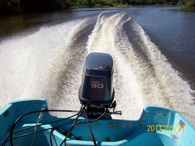

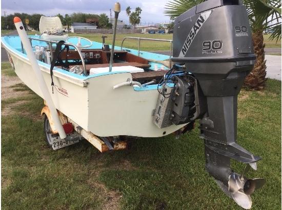

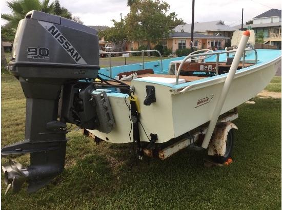

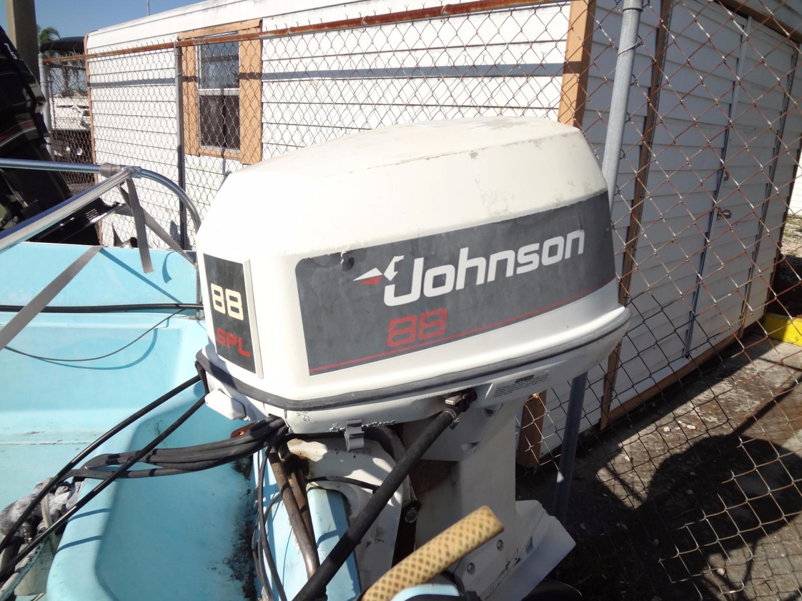

    pour info , on peut voir une vidéo avec un V4 de 110 cv
    on peut en voir sur la toile avec des 2 T 3 cylindres TOHATSU
    on peut remarquer que le moteur est fixé sur un "LIFT" hydraulique
    qui permet de remonter verticalement le moteur en marche
    il est aussi visible monté en V4 Johnson  2 T
    et également avec un Yam 90 2 T 3 cyl
