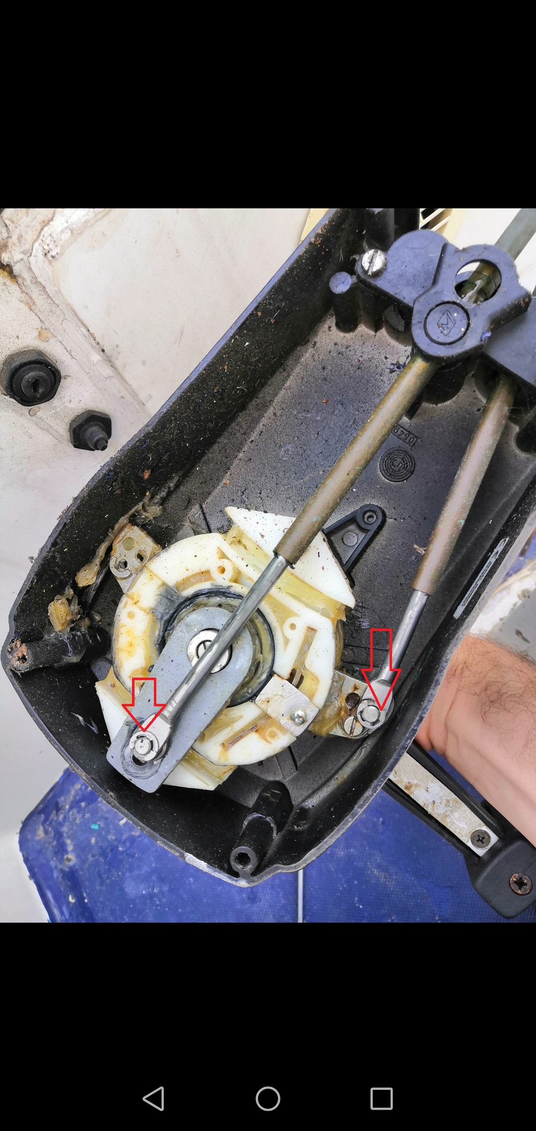

J ai un souci avec mon boitier de commande OMC pour un 30cv evinrude. Lorsque je suis en neutre pour accelerer, il faut que je sois en marche arriere. J ai du mal a passer en marche avant. Je precise sue je n ai rien bricole dessus mais que le boitier et devenu tres dur et que j avais force. Voici une photo, pouvez vous m aider ?
Prut on regler les cables facilrment pour un novice ?

    Voici la photo
    Le 14 octobre, 2019 - 15:26
    essayer de démonter les parties avec les fleches sur la photo ci dessous (bien repérer les axes avec du ruban adhesif)
    ensuite faire fonctionner sans les cables
    si un pont dur cela viendrait de la poignée si il n'y a pas de point dur cela pourrait provenir des cables
    lorque les cacles sont démontés essayez de tirer sur les cables à l'intérieur du boitier
    afin de vérifier que les cables fonctionnent

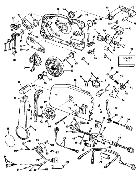

    je vous mets l'éclaté pour la poignée afin de nettoyer et graisser
    et un p d f avec le réglage des cables
    si vous comprenez pas merci de nous photographier le coté du moteur ou sont placé les cables
    n'hésitez pas à graisser

    Je pense que les axes ont bouges et qu il faut les repositionner. Je pense que c est le cable court a droite qui doit etre celui des vitesses et qui devrait etre positionne en haut ou il y a l impact de graisse. Puis je modifier ca sans demonter les cables ? Y a t il des vis pour enlever cette tension et piuvoir repositionner ?
    Le 17 octobre, 2019 - 14:04
    pour mieux accéder le meilleur est de démonter les cables
    n'hésitez pas à utiliser une feuille de papier pour vous repérer aprés démontage
