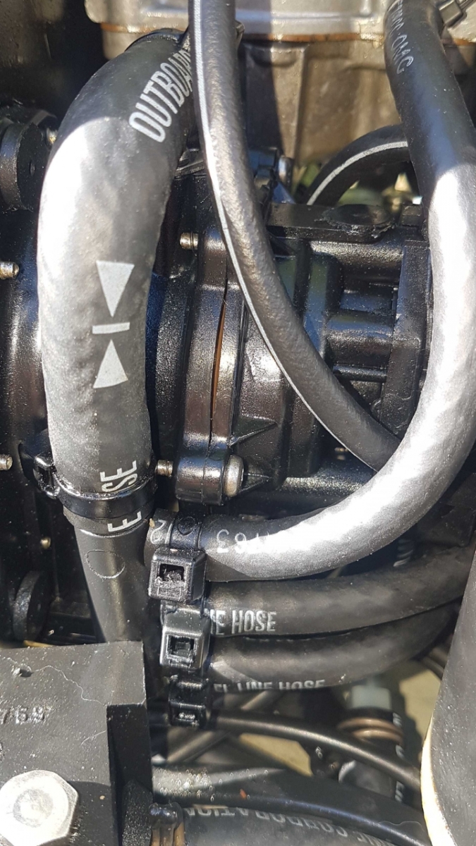

Bonjour à tous ,
Je reviens vers vous suite à mon dernier post concernant la fuite d'huile  sur mon moteur de 50 ch.
Je viens de m'apercevoir qui le boitier VRO c'est déformé et que mon problème de surconsommation d'huile qui c'est aggraver avec les mois, vient surement de cette prise d'air . Donc j'aurais 2 questions a vous demander.
 1( Comment ce boitier a t'il pu se déformé ) je presise que le bateau et chez moi sous une bache de protéction.
 2( Est-il démontable et réparable ) ou puis-je commander les pieces .        Merci pour vos réponses

    L'identification  de la cause ne laisse aucun doute en effet !...
    En raison de l'année de fabrication du moteur ,il me parait important de voir l'aspect financier de l'affaire
    le changement de la piéce déformée améne une interrogation par rapport à la valeur du moteur ?
    Bref contrairement à mon habitude : mon conseil serait de supprimer le VRO ,et d'effectuer le
    mélange dans le réservoir 2 ou 3% ;afin de "finir" le moteur qui fonctionne par ailleurs ?

    Bonjour a tous,
    Merci tout d'abord pour vos reponses.
    Hier le Vro a etait démonter du moteur ( vraiment pas compliqué ).
    J'ai decidé de le remplacer par un autre  neuf ( assez cher )  ou d'occasion , car finalement mon moteur et d'origine avec toutes ses alarmes et les durites oil et essence sont pas craquelées et par ailleur il fonctionne trés bien .
    Sur mes messages précédents je m'inquiétais sur les différentes fuites d'huile mais au final c'etait le VRO  qui etait complétement dans les choux. Nous avans dans le sud des fortes chaleurs, et je pense que sous la bache ca ne lui a pas fait du bien, d'ou la déformation du boitier ( c'est mon avis ) mais je suis novice .
    le moteur est de 2001 et le boitier a 4 fils, j'espère en trouver 1 rapidement !
     Bien à vous .

    Bonjour a tous
    J'ai trouvé un VRO d'occasion.
    J'avais pensez-le controler avant l'installation ?
    Est -ce que je peux l'ouvrir de chaque coté et voir si les membranes sont ok sans faire de bétises  ?
