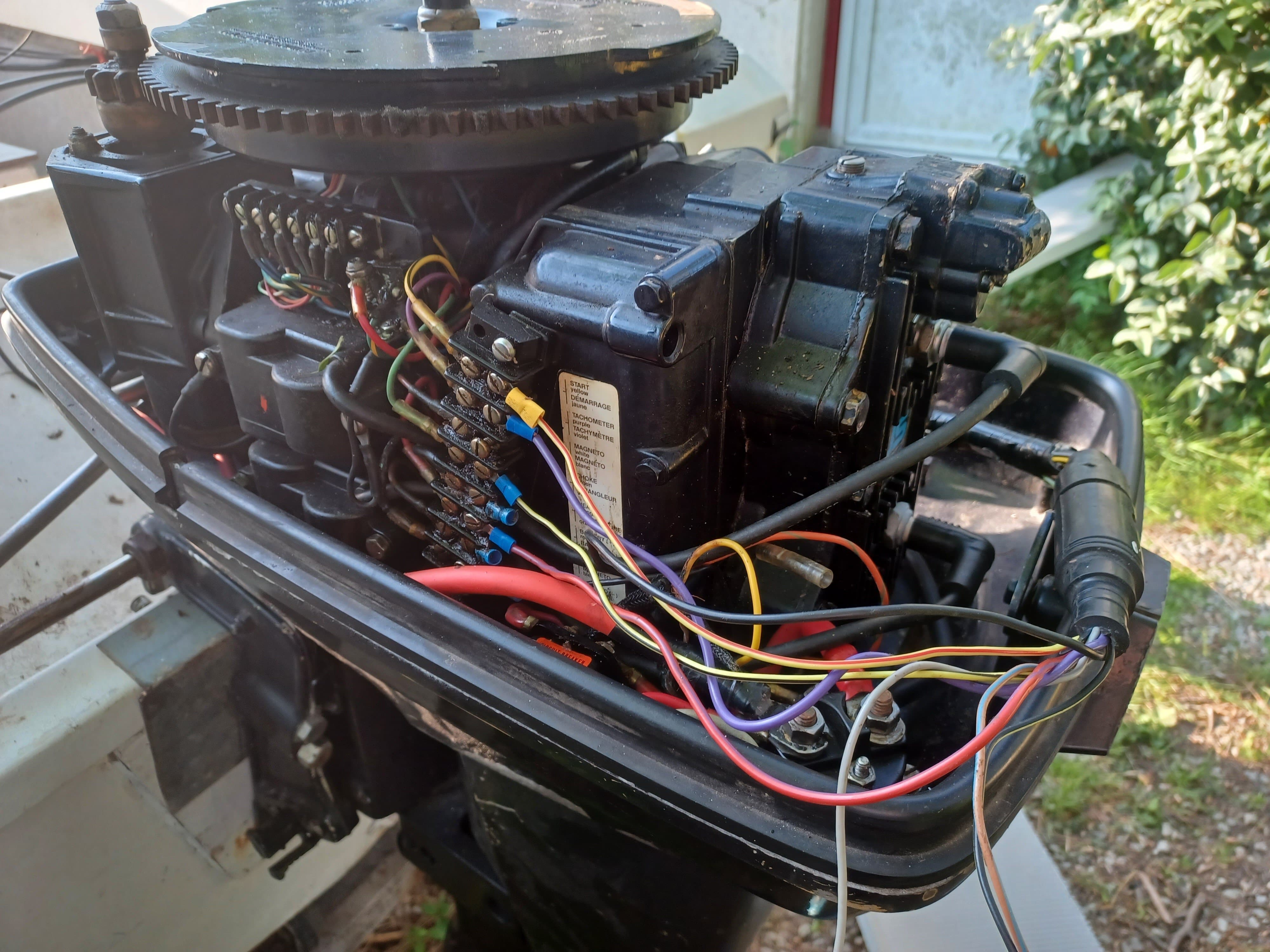

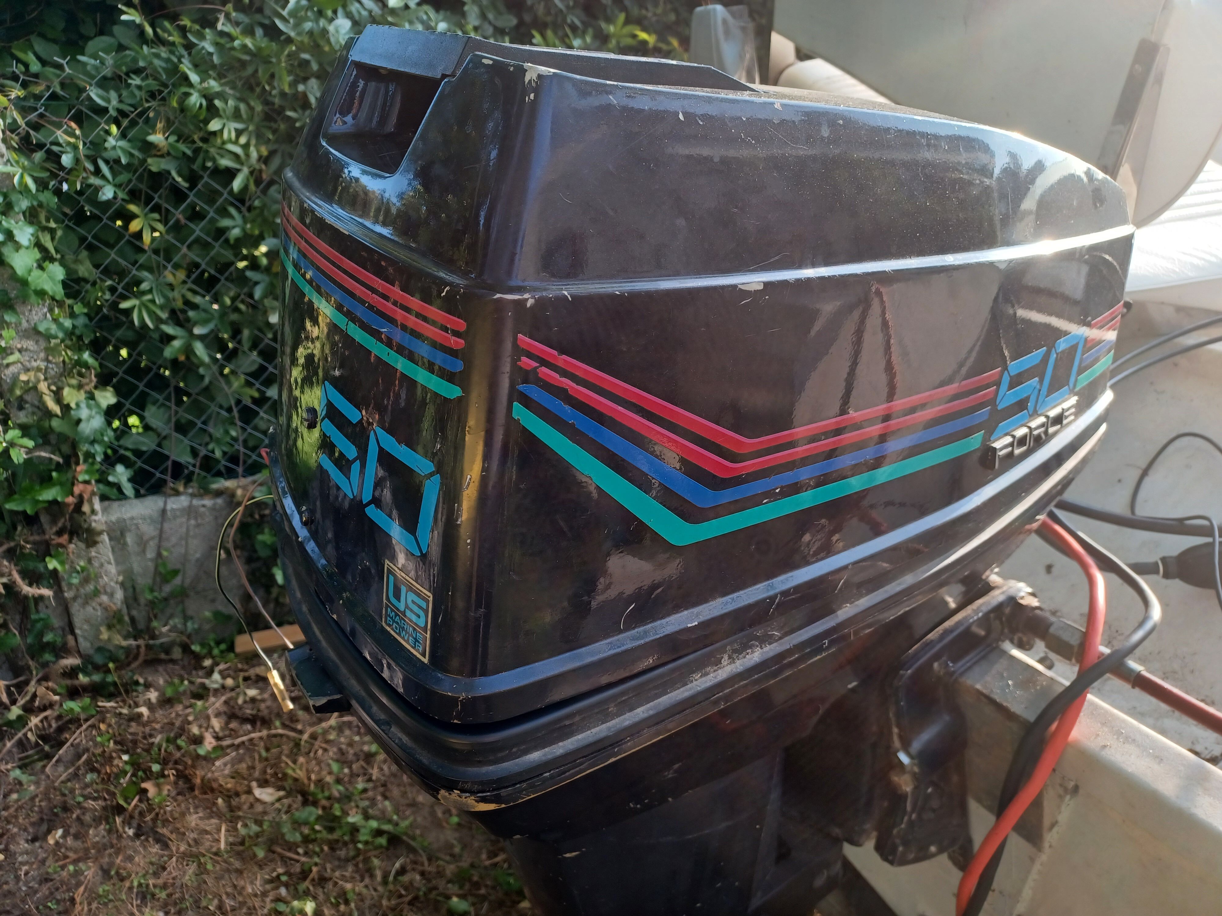

Je suis à la recherche d'un schéma pour un boitier de commande quicksilver. Ou du moins connaitre le rôle de chaque broches.
Sur celui-ci, j'ai 8 broches qui se raccordent au moteur via un cable avec la prise femelle.
J'ai trouvé sur le net les codes codes couleurs sur le moteur, mais entre le boitier avec sa broche male et la petite rallonge avec le broche femelle, les couleurs des fils ne sont pas les mêmes.
Si je branche la batterie directement sur le moteur, il part au quart de tour, l'idée étant d'utiliser la clé sur le boitier :)

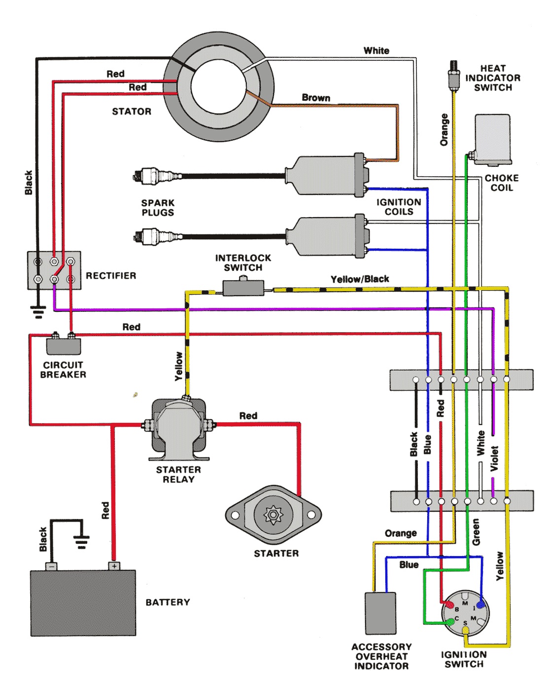

    ci joint couleurs des fils poignée mercury
  • erwann56
    erwann56
    Inscription : 12/06/2022
    Le 29 mai, 2023 - 20:20
    Merci. Maintenant, il faut que je branche les bons fils en sortie sur le moteur .. Et ce n'est pas gagné ... :)

    pour le branchement coté moteur
    Merci de nous donner le model exact du moteur
    2T 4T e c t puissance mercury ...
  • erwann56
    erwann56
    Le 30 mai, 2023 - 08:49
    C'est un moteur "Force Outboards" de 50CV, le modèle est 507E92C. Il date de 1992 ou 1993, je ne sais pas exactement. C'est un moteur que j'ai récupéré et remonté.
    Et il tourne très bien .. Pour le moment ...

    sur une image que vous avez publiée il y a sur la culasse la corropendance des fils
    en Anglais et Francais

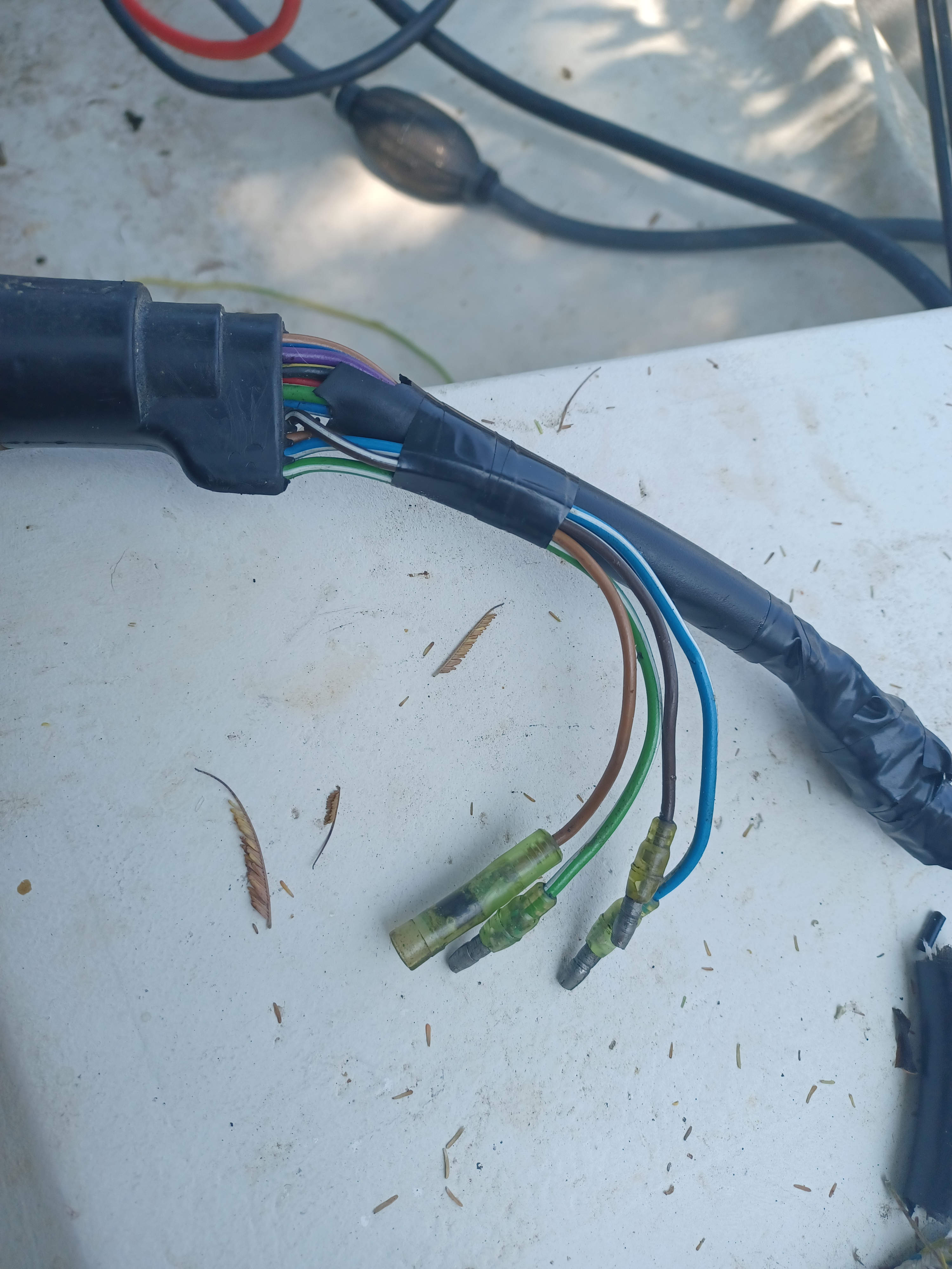

    Le souci c'est que les fils qui arrivent de la partie broche femelle du faisceau, ne sont pas les mêmes.
    J'ai du jaune/rouge, du jaune/noir et un noir/jaune, le violet et le gris semblent bon.
    Mais quand je les branche, il ne se passe rien ...
    So je coupe les broches et que je branche les fils directement, c'est un souci ?

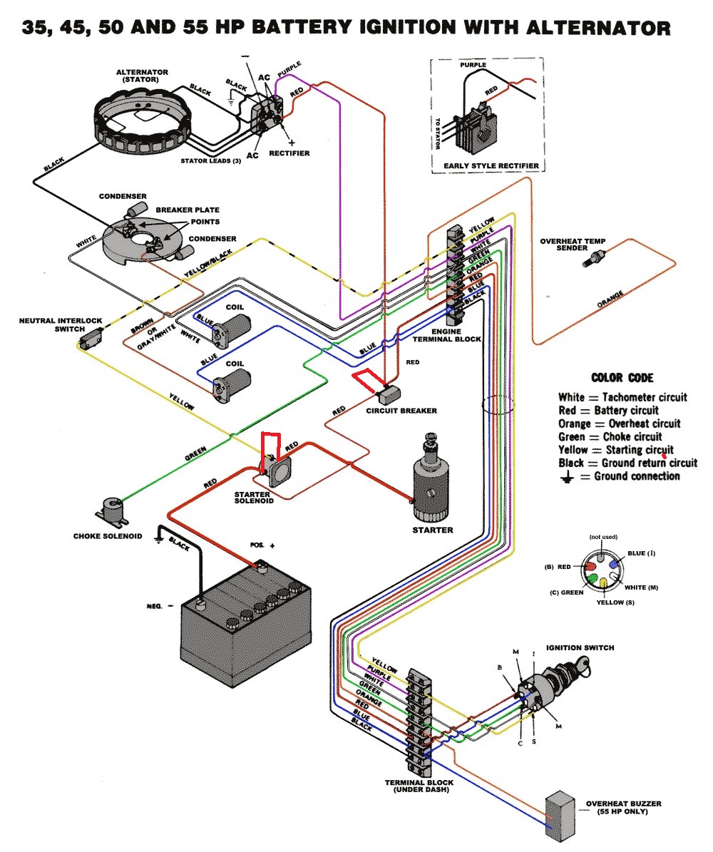

    ci joint image des fils pour votre moteur
    Si 2 cylindres

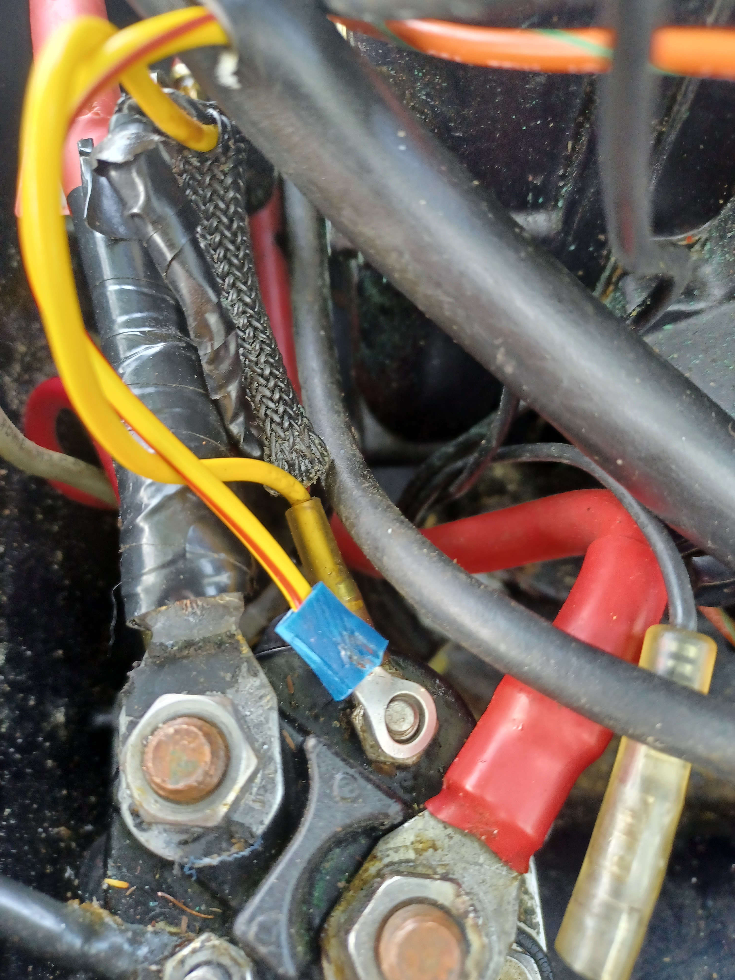

    Le 31 mai, 2023 - 21:39
    Sur la Photo on dirait qu'au bout de certaines cosses il n'y a plus de fils ... clindoeil

    je vous mets la traduction de la partie à droite de l'image
    circuit de batterie rouge
    circuit de surchauffe orange
    circuit de démarrage jaune
    circuit de retour à la masse
    noire connexion  à la masse
    ci joint une autre image

    sur votre moteur  il y a 2 sécurités
    une sur fil jaune puis fil jaune/noir
    une autre sur le fil rouge venant de la batterie
    je pense que vous devriez branché  un cable veant de votre batteir sur le + démarreur (rouge)
    attention il devrait partir car pas d'arrét
    normalement il ne devrait pas y avoir de fusibles dans la poignée

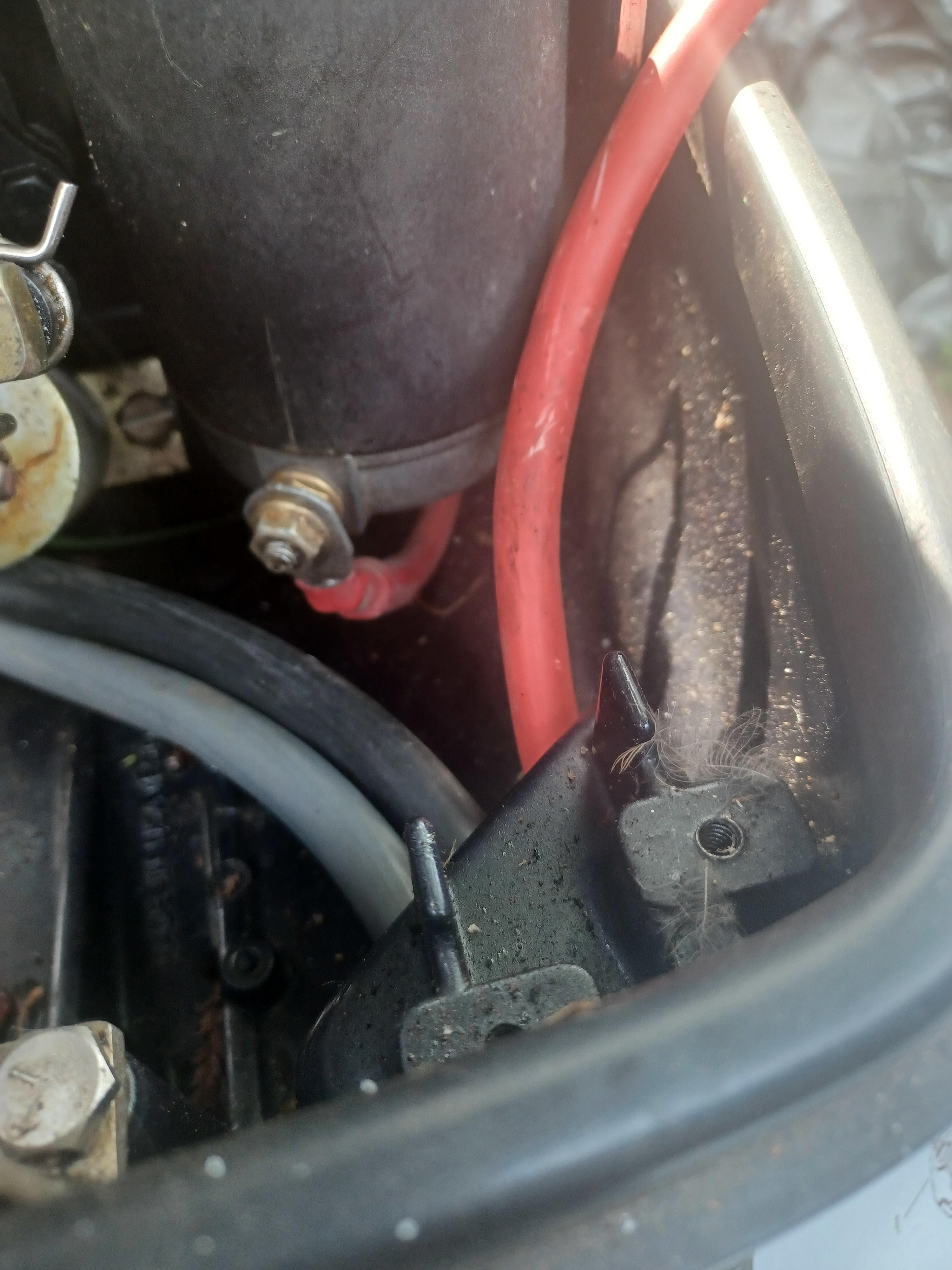

    Merci. J'ai bien regardé. J'ai donc effectivement sur le moteur coté solénoide, fil rouge en direct depuis la baterrie, un fil jaune, et du noir. Et sur le côté un jaune/noire avec un petit bitogneau qui s'enclenche quand je bouge les commandes.
    Je pense que j'ai mal branché un truc ...
    Merci pour votre aide et votre patience.
    Le 7 juin, 2023 - 23:50
    IL est possible que ce soit la sécurité
    qui empêche le moteur de démarrer ...
    si le moteur est en " prise",
    autrement dit, PAS AU "POINT MORT".
    Un moteur en "prise" , ...
    c'est un moteur dont la marche AV ( ou AR )
    est enclenchée . . .
    Sur la 1ere photo, il y a quand même
    DEUX Fils qui sont débranchés ...
    - un de couleur Marron
    - un autre de couleur "orange" gratgrat01
    avec un liseret bleu  .
    Je ne sais pas si cela peut avoir une
    incidence sur ta panne  .... chaispas

    en parcourant les photos je m'apercois que sur la manette d'accélérateur il y a une sécurite
    située au dessous de la poignée
    normalement la partie comme un axe devrait étre vers le haut
    il y a aussi une autre sécurité dans la poignée empéchant le démarrage en prise
    (marche av ou ar)
    la couleurs des fils des sécurités à l'intérieur de la poignée
    Noir/jaune et noir/rouge

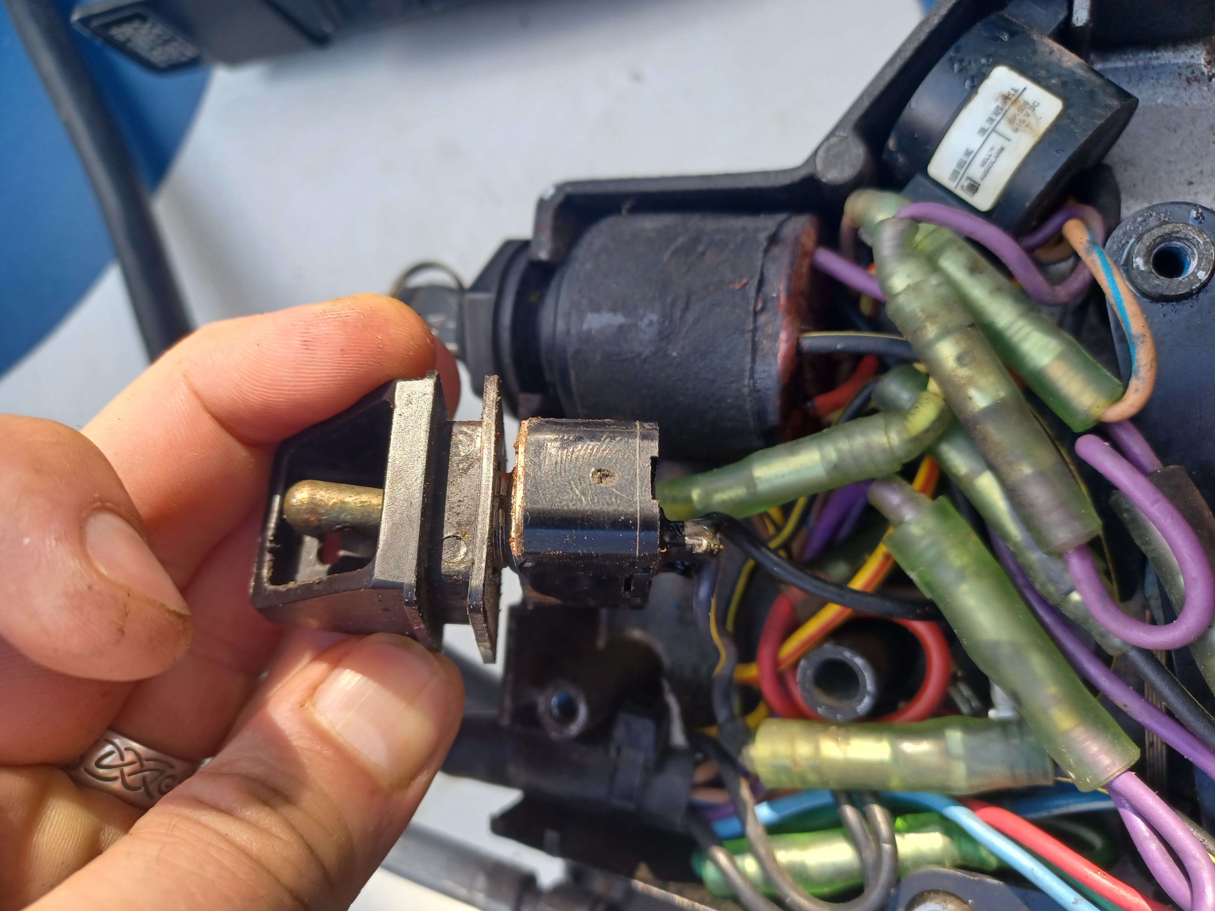

    Merci de nous prendre une photo de l'arrière de la clef de démarrage
    Nous aurions besoin des lettres et chiffres inscrits
  • erwann56
    erwann56
    Le 9 juin, 2023 - 20:01
    Le chiffre derrière la clé est : 1A. rien d'autre sur le boitier quicksilver.

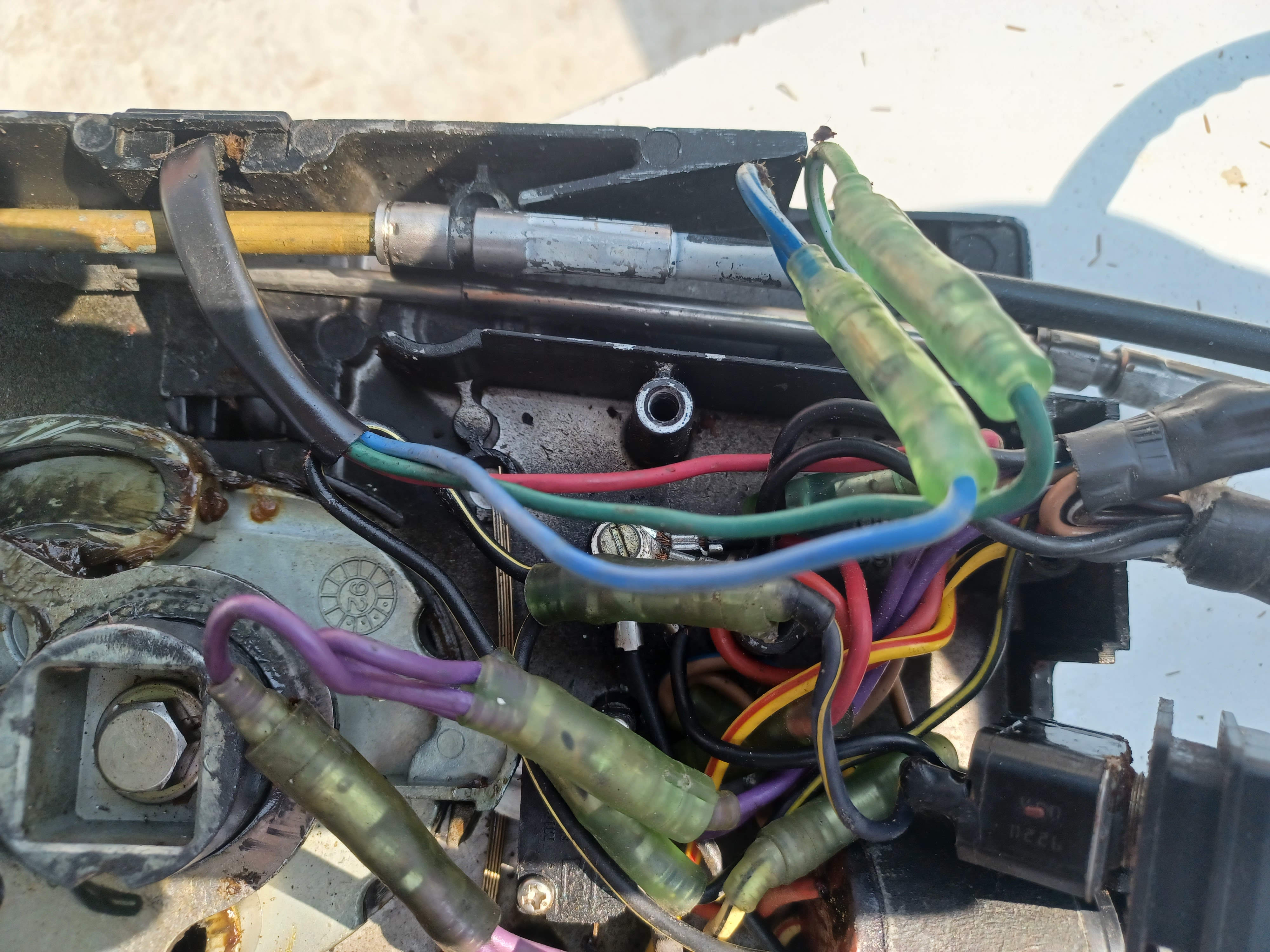

    Je vous envoie encore quelques photos, j'ai passé 2 heures à mettre au point mort, à brancher et débrancher les fils, il y a bien du courant qui arrive, mais il ne démarre pas.
    je ne vais pas vous embéter plus longtemps, je pense que je vais laisser tomber.
    merci en tout cas pour votre aide..

    J'ai ouvert le boitier et j'ai deux fils rouge/jaune et noir/jaune qui sortent de la "résistance" ou il y a la clé. Côté moteur, j'ai bien un start comme sur les photos mais pas de stop. Donc j'ai branché le noir/jaune sur le start . Mais ca ne donne rien.

    Je vous propose des essais
    il faudrait du fil éléctrique
    pas de besoin de clef de démarrage
    Cela afin de vérifier le circuit démarreur
    1° essai vous suivez les points du 1 au 5(démarreur 1)
    avec votre fil partant de la battterie et en étant en essai sur les points
    Prenez note du résultat
    par exemple point 1rien,point 2 rien,point 3 fonctionnement du démarreur
    2° essai (démarreur2)
    faire un pont (un morceau de fil entre les cosses) de la sécurité vers le démarreur fi rouge
    Attention le démarreur risque de tourner
    après nous passerons à l'alimentation des bobines

    En attendant, j'ai branché le fil jaune/rouge qui vient du faisceau et je l'ai mis sur la vis du fil jaune du solenoide. Et le moteur tourne via la clé. Je me suis dit que s'il y avait un jaune/noir et un jaune de chaque côté de l'interlock switch, il fallait peut-être fermer le circuit avec un autre fil coté boitier de commande, j'ai choisi (au hasard le jaune/rouge).
    Concernant le marquage, est bien cela que vous voulez sur le "engine terminal block":
    - fils qui arrivent côté moteur (donc à gauche du terminal)
    jaune/noir (il va rejoindre de l'autre côté l'interlock swicth, duquel part un fil jaune qui va sur le solénoide)
    violet
    marron
    vert
    orange (il va sur un "bloc en forme de cylindre" sous les bougies)
    rouge
    marron
    noir
    - fils qui arrivent du boitier de commande (pas tous branché)
    jaune/noir
    violet
    rouge
    noir
    En l'état avec le jaune/rouge du boitier vers le jaune sur le solénoide, ca tourne mais ca ne démarre pas.
    A noter que l'essence arrive bien. D'ailleurs sous le carbu, il y a de l'essence qui coule.

    Je rajoute le boitier de commande. Les fils qui arrivent au moteur sont donc exactement les mêmes.
    Concernant la pris brochées, j'ai coupé au niveau du scotch (donc j'ai tous les fils qui arrivent au moteur, sachant que j'ai séparé ceux qui repartaient de la broche). A priori, ils ne doivent pas être branchés sur le "block terminal"

    je pense qu'un essai en mettant du 12 v sur le fil bleu il devrait faire démarrer
    En plus de ceux qui font tourner le démarreur
    le vert est celui du sarter
    Je vous mets ce que je pense mais sans en etre sur à 100%
    moteur
    Compte tour
    Blanc
    Rouge
    Batterie
    Bleue
    Allumage
    Orange
    température
    Vert
    Starter
    jaune
    Démarreur
    Violet
    Indicateur charge
    Noir
    Retour circuit

    Le moteur a redémarré, mais j'ai dû l'arrêter via l'arrivée d'essence. Le souci est donc définitivement électrique car j'ai donc tout testé :
    - bobine d'allumage ok, bougies neuves, je me prends une chataigne et il y a bien les étincelles sur les deux bougies. L'essence arrive bien au carburateur. La fuite que j'avais sous le carbu était due au joint mal mis. J'ai mis un peu de startpilote et le démarrage a été immédiat.
    En revanche, il s'est emballé, impossible de l'éteindre via la clé. Donc les fils ne sont pas au bon endroit. Je vais chercher un autre boitier de commandes sans la trim, ca fera des fils en moins.
    Je vais continuer mes tests.

    avant d'acheter une nouvelle poignée
    Je pense que vous devriez vérifier sur celle que vous avez les fonctions
    par exemple
    Arret fil noir et fil jaune/noir(ceci est un exemple)
    Contact normalement 2fils
    Marche 3fils
    starter 2 fils
    Puis en ayant marqué les fils de la poignée vous reliez ceux ci sur votre moteur
    Je ne pense pa qu'une autre poigneée ne changera pas grand chose
    il vous faudrait une poignée Force ou ancien model mercury
