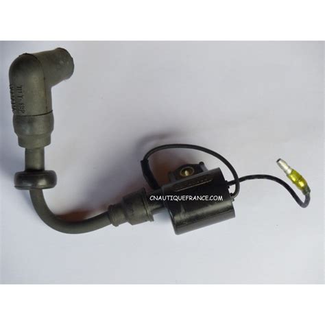

mon 40 cv yamaha 2 temps a des petits accoup a moyen regime et fonctionne a haut regime
comme dans les anciennes voitures quand les faisceaux des bougies etaient uses
 j ai essaye de tester les bobines  avec un metrix mais je suis nul j y comprends rien
sur un precedent moteur j avais eut ce probleme et je m etais repare en changeant les faisceaux des bougies mais c etait un johnson et le faisceau se demontait
sur le yamaha le fil est solidaire de la bobine (enfin je crois)  donc il faut changer les 3 bobines et vu le prix je stresse
ma question le fil de bougie est il vraimant solidaire de la bobine ?
sinon la seule autre solution pour moi est d acheter 3 bobines chinoises
mais fonctionnent t elles ?
merci de votre aide

    ok mais est ce que les fils de bougie se demontent de la bobine ?
    ou est ce que les bobines chinoises fonctionnent ?

    Pour information les bobines se vendent  avec le fil haut tension
