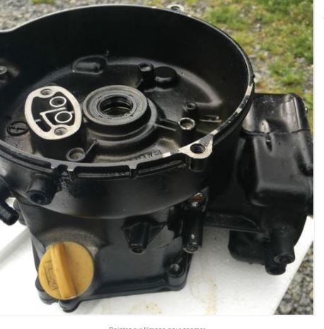

Bonsoir, suite à une mauvaise utilisation de mon hors bord Mercury 6Cv 4 Temps (Huile moteur expiré) j'ai eu un éclatement à l'intérieur du bloc moteur bielle s'est cassée et fissure du bloc ainsi que d'autres dégâts à l'intérieur, Bref vu que je trouve pas un autre bloc de la même marque je cherche est ce qu'il y'a un autre bloc d'une autre marque qui sera compatible en montage avec mon hors bord, à priori un membre que je le remercie m'a dit que le bloc moteur 4,5 ou 6 Cv chez tohatsu fait l'affaire car c'est le même que le bloc mercury

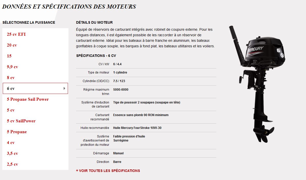

    Autre question SVP, est ce que le bloc moteur Mercury 6Cv 4Temps et celui dans la même marque en 4Cv 4Temps sont les mêmes?
    Le 27 octobre, 2020 - 13:04
    sur le papier Mercury les 2 ont la mème puissance
    Merci @mjacques, supposons que je démonte le bloc moteur du 4Cv et je le branche sur un 6Cv est ce que les vis seront bien alignés avec le carburateur du 6Cv et les autres composantes externe du bloc moteur, dans l'affirmative s'il s'agit du même bloc pourquoi la puissance n'est pas la même (4cv et 6Cv) est ce que les composantes externe du bloc sont les responsables de l'augmentation de la puissance
