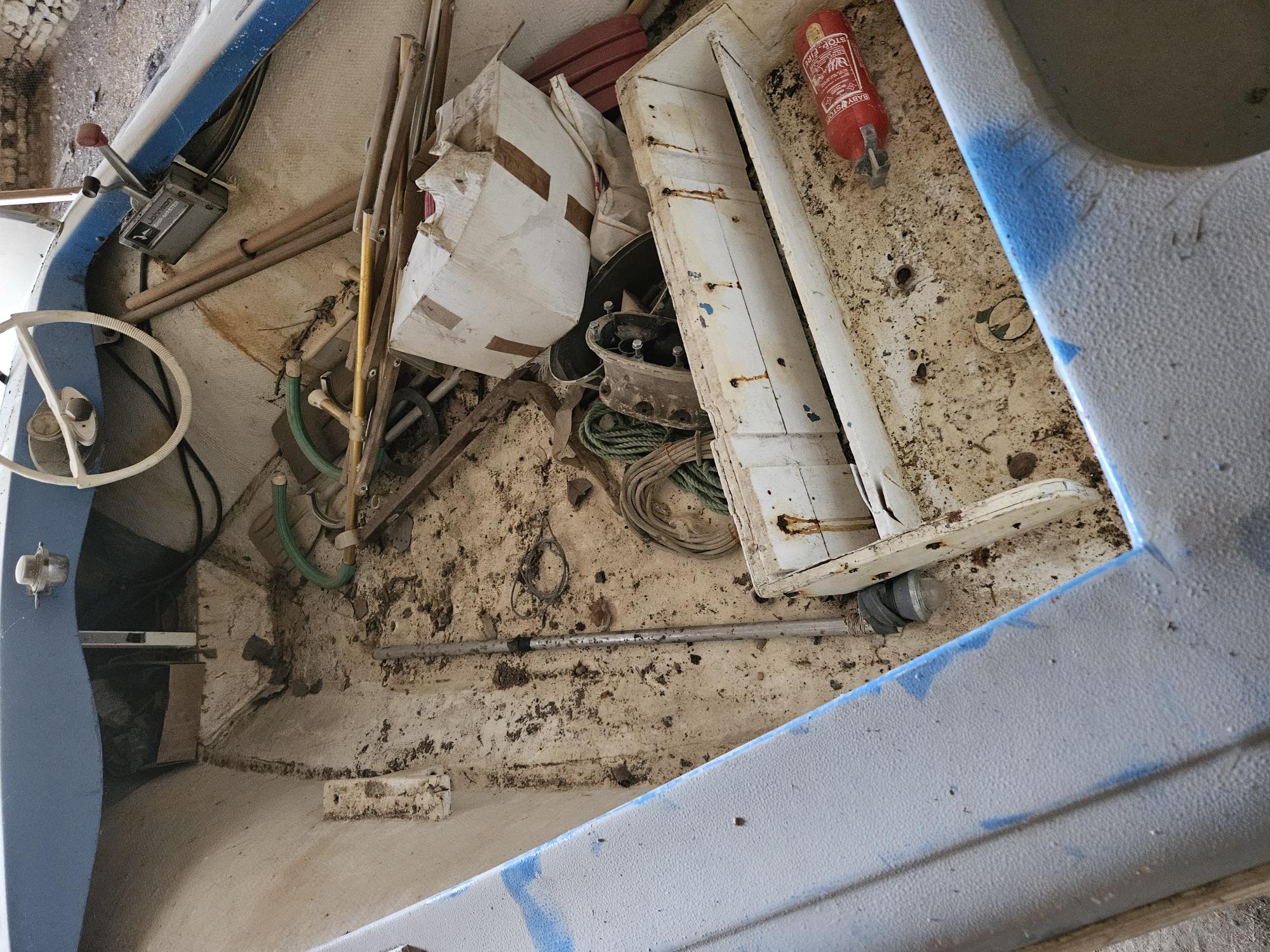

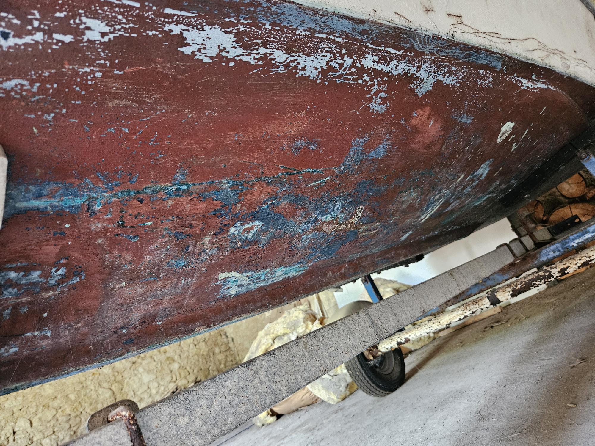

Je viens de récupérer un bateau stocké dans une grange bellboy avec son moteur Johson 40 cv je pense d'époque, modèle RDSL 27A, 40CV electric SUPER SEA-HORSE..
Je souhaite restaurer le bâteau avec son moteur (qui n'a pas tourné depuis au moins 40 ans ...
Le moteur est bloqué (j'y ai mis du WD dans les cylindres pour tenter de le débloquer, mais pour l'instant rien).
Je n'arrive pas à passer la marche avant/arrière à l'arrêt. L'arbre d'hélice tourne en revanche correctement.
Premières choes :
Je ne trouve aucune docs sur le moteur, quelqu'un aurait-il ça ?
Je ne trouve pas les pièces détachées (je souhaite trouver tous les joints moteur et les joints partie circuit d'eau, ainsi que les bobines qui d'après ce que j'ai lu sont souvent HS).
Et enfin pourriez vous m'indiquer quelle batterie je dois brancher ?
Voilà je vous remercie grandement de votre retour.
Pour information je restaure des motos des années 50 donc je pense que la mécanisque doit être similaire.
Vous verez sur les photos l'état de la hante, il était temps que j'arrive ...

    Le 19 juillet, 2024 - 14:14
    Le moteur est effectivement trés ancien ,bien que la peinture ne soit pas d'origine !...
    Vous pourrez déblocquer le moteur avec de la patience ,en ce qui concerne l'inverseur cela peut impliquer
    une usure du crabot ,et, une incertitude quant au résultat.
    Vous allez passer un grand nombre d'heures poutrun résultat incertain.
    La coque parait propre , mais encore faut il tester l'état de la poupe qui supporte le moteur ;
    J'ai bien connu les années ROCCA ,mais ce modéle vient d'ailleurs des années 60 ..........
    Quant à la remorque son état  est sans appel .

    Concernant la coque, la peinture est comme bullée sur tout le pont, mais non craquelée, à termes il faudra que je prévois d'en refaire une ! La poupe semble correcte à première vue !
    Quant au retour de Ski Wake, oui je suis fan de la ligne de cette coque, mon utilisation sera à 90% sur fleure et plan d'eau,
    Concernant la restauration du moteur, je vais essayer de le sauver, j'ai remis en serice pas mal de motos des années 50 en refaisant intégralement les moteurs (certain bloqués depuis de très nombreuses années), MAIS je sais que je ne suis pas prêt de le mettre à l'eau actuellement ...peut être pour l'été prochain, à voir.
    Conernant le tableau arrière, je n'ai aucune fissure ou déformations pour le moment il a l'ai plutôt sain.
    Par contre sur la coque je ne sais comment trouver d'évuelles fissures (mis à part le mettre à l'eau ?),

    A priori, s'il n'y a pas de fissures visibles et / ou
    de "faïençage" rougit au niveau des "oeuvres vives"
    ( partie immergée de la coque )  ,
    je ne vois pas trop de raisons que la coque soit
    fuyarde clindoeil . . .
    Il pourrait être possible de projeter un film de gel
    coat avec un pistolet si tu veux renforcer le côté
    "étanche" de la coque...
    Techniquement c'est possible , avec du bon matériel
    et un local adapté ( sans poussières et à température
    et hygrométrie contrôlée )...
    Toutes proportions gardées, ce ne doit pas être plus
    compliqué que de repeindre un réservoir ou le
    garde-boue d'une ancienne moto... clindoeil
