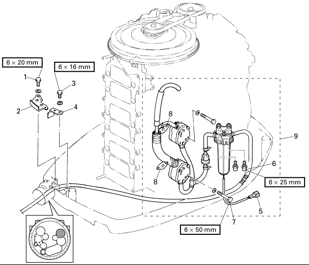

    Le 27 décembre, 2021 - 10:58
    ci documentation pour votre moteur
    Merci Mjacques,
    mais je nai pas le meme modèle , j'ai celui sans ressort et sans le joint 06 .
    De toute façon,ayant fait le test en direct ( sans passer par le decanteur) , resultat identique donc je pense le décanteur  hors cause .
    quoique ..... ..... gratgrat01
    effectivement mon décanteur à également une fiche à brancher , de ce fait passer en direct (sans decanteur) ne peut donner un résultat fiable puisque si branchement , soit pompe soit capteur .Raisonnement correct ?
    J avoue ne pas savoir pourquoi il y a des modèles avec et sans prise maus bon,ce n est pas le sujet

    Pour moi ton capteur dans le filtre décanteur est la détection d'eau.
    Les symptomes resemblent à un manque d'essence. je reviens sur l'idée d'une bulle d'air dans le circuit.
    tu peux le faire tourner à haut régime sans être en prise ? en restant à ton ponton ?
    Réitère le problème et poire quand il s'étouffe.
    Si le moteur reprend de la vigueur c'est que c'est un prolème d'essence.
    as tu cheké les pompes à essence ?

    sous ce lien vous trouverez une vidéo pour un nettoyage du V S D
    pour information il y a plusieurs filtres à l'intérieur
    https://www.youtube.com/watch?v=Qtz-9_-_dTk

    Hello,
    mardi ou mercredi je vais passer le diag .
    Pensant à une fuite d air, j ai juste repris tt le circuit d essence car par moment la poire ne durcit pas (moteur eteint),parfois oui parfois non très aléatoire.
    J ai même changé la poire et les durites ce vendredi
    montage : reservoir =》durite =》poire =》durite=》filtre decanteur =》durite vers moteur.
    Essai en mer dans la foulée :  ralenti plus compliqué oscillant entre 3 et 800rpm (broute,cale,puz,fume) ,sortie de port je met les gaz ,aucun pblm tjrs 5000 rpm 34 nds.
    Retour au port , ralenti ok (600 rpm)

    Question bête ( mais à vérifier quand même ! )
    la poire est-elle montée dans le bon sens ?? loupe
    ( il y a une (ou plusieurs) fleche(s) qui indique(nt)
    le sens du flux du carburant .....
    Une poire écrasée, c'est sans doute un problème
    de mise à l' air du réservoir qui est insuffisante
    ( tuyau plié et/ou bouché / écrasé ) .
    Verifier que le reniflard extérieur n' est pas bouché
    ( certains insectes aiment à s'y faire un nid ..... siffle

    Hello tt le monde ,
    alors le oblm de poire est réglé (diamètre durite bien plus gros que l origine),poire dure hors demarage et middle en marche.
