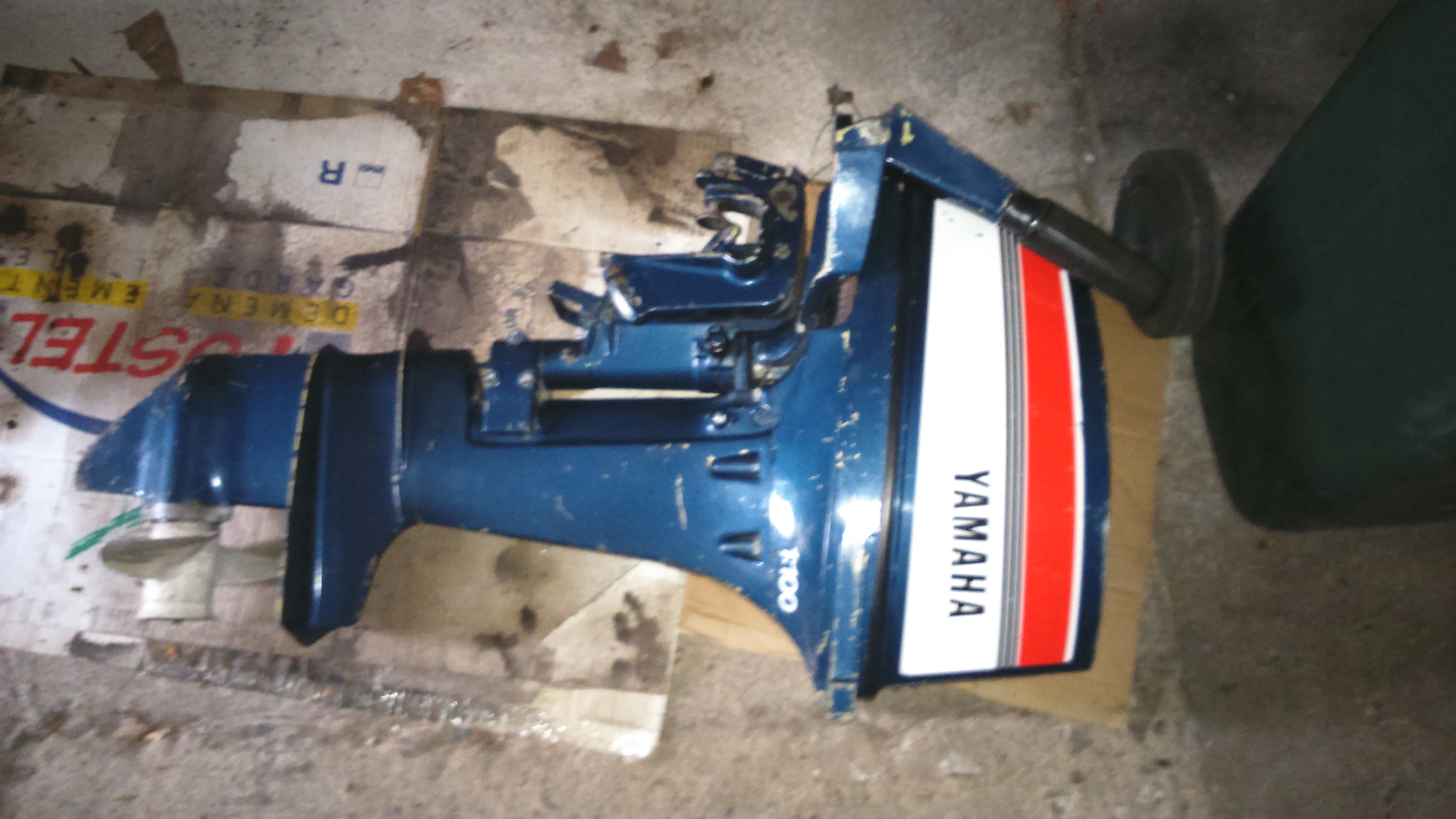

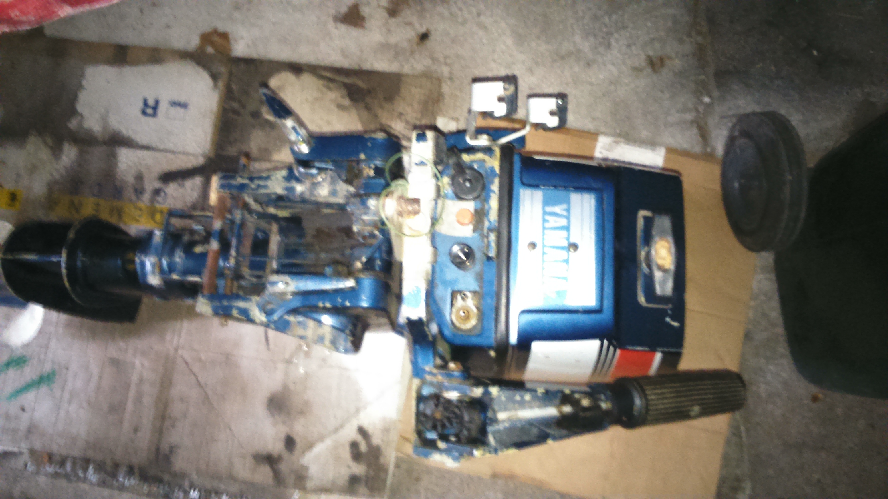

Je viens de faire l'acquisition d'un 9.9 yamaha 2 temps arbre court pour mettre sur un zeppelin 330 semi-rigide.
Mon souci c'est que la petite plaque qui est censé être rivetée sur le coté est absente.
Les seuls reférences présentent sont des numéro commence par 682XX mais d'après ce que j'ai pu voir il y a eut plusieur serie 682.
Il y a également un autre numéro frappé sur le bloc moteur dans un rond couleur alu alors que le reste du moteur est bleu.
Si vous avez un technique pour identifié le modèle exact ?
Merci pour vos réponse

    Il y a eu  le  9,9   C  référence moteur   682   puis   le D (6E7)   et  le   F (63 V )
     le tiens est  le   9,9 C    - 682
     ensuite le  N° sur la petite plaque  ronde sur bloc moteur  c'est  le  N° de série du  moteur .
     Voici   pour les vues éclatées
    http://www.eym.fr/crbst_52.html
     TOUTES les pieces  sont  encore  et certaines sont idem  au en vente  chez les concessionnaires  YAM
     et certaines sont idem aux  C  et  D

    J'ai trouvé enttre temps une autre réference entre le carburanteur et le moteur, 6E700, qui pourrait du coup laissé penser à un 9.9D quand pensez vous ?
  • goby
    Inscription : 08/01/2013
    Le 18 juin, 2015 - 11:27
    Mai  non   , chaque modele  a un  capot  moteur différend
     Au  vu de la forme de ton capot  moteur  et des  stikers  ton  9,9  yam est  un   682 C
      Je t'avais dit que certaines  pieces  pouvaient  etre  comunes  surtout entre le  C  et  le  D ,
      suivant les années  moteur
