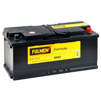

Mon mécano a remplacé l'une des batteries qu'il considérait comme HS. Du coup il a mis une 105 ah. Je me retrouve avec une 105 et une 110 ah...
C'est grave, docteur?

    Ski Wake, ce sont deux batteries au plomb, servitude et moteur + séparateur coupleur... En gros comme sur les photos.
    Ce n'est pas un problème de prix, je penses en racheter une neuve avant l'été.
    C'est juste pour avoir une idée des conséquences concrètes...
