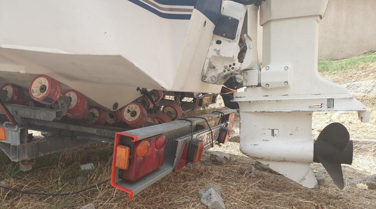

    Photo arrière coque et position moteur

    Pour moi le moteur est bien trop haut, mais d'autres te donneront peut-être aussi leur avis.

    Ben oui pour moi aussi il me semble super haut, mais c'est la monte d'origine du bateau et il ventile pas, ça doit être dû à la forme de la coque (sorte de decroché)?
    Sur mes autres bateau la coque se poursuit jusqu'à l'arrière et l'anti ventilation de l'embase juste sous le niveau, là elle est bien au au-dessus....!
    Le moteur est quasi au max en bas, si je le descends j'ai peur de lever/délester encore plus l'avant....

    En terme de hauteur, le moteur me semble bien réglé ...
    ce qui est confirmé par l' absence de ventilation

    je vais aller à contre courant des interventions précédentes, il est probable que le moteur soit monté trop bas, je m'explique:
    Cette coque est pourvue d'un décrochement très important, le moteur est monté en fait sur une chaise.
    La carène s'arrête en fait non pas où est fixé le moteur, mais où s'arrête le Vé de la coque.
    Dans ce cas de figure, plus le moteur est reculé, plus il doit être remonté. La plaque anti-ventilation (au dessus de dl'hélice) doit être au ras de l'eau lorsque le beateau est déjaugé.
    Plus le moteur est bas, plus la poussée de l'hélice fait monter le nez, par effet de bras de levier.
    Remontez le deux trous, le comportement du bateau devrait changer.
    Par ailleurs, la pose de flaps est guère possible, car pour être efficaces, les flaps doivent être posés dans le prolongement de la carère voir légèrement au dessus. Hors il n'y a pas la hauteur suffisante entre le Vé de la coque et la chaise moteur.
    En les posant sur la "chaise moteur" en déjaugeant les flaps ne seront plus en contact avec la surface de l'eau.

    Le 25 juillet, 2019 - 08:28
    Merci pour toutes ces réponses et aides ;)
    Non pas d'eau, le bateau reste sur remorque, nable ouverte ;)
    La direction est souple mais surtout très bizarre, elle n'a presque pas d'effet c'est bizarre, je vais redescendre d'un trou et tester ;)

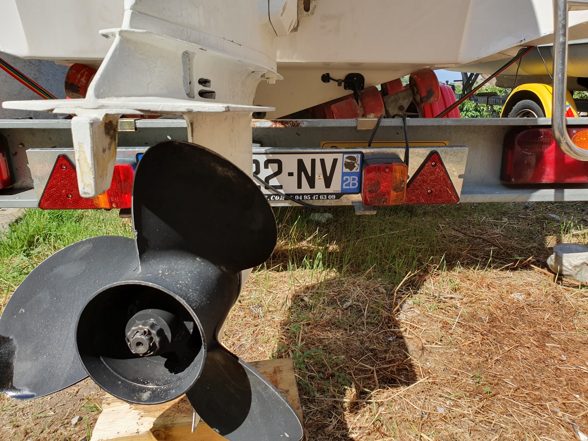

    Non non c'est bien un 130 en origine en 96 ;) (voir photo de la doc ;) )
    Par contre il semble qu'il était monté avec une 4 pales alors que j'ai une 3...
    Direction ok, j'ai changé silent bloc et joint de verin+vidange et purge huile
    J'ai redescendu le moteur d'un cran, perte de Vmax, plus stable à vive allure la direction réagit bien, par contre trim au neutre max, dès que je passe le neutre il ventile...
    Comportement potable dans les vagues (seulement essayé sur quelques sillons), avec le précédent reglage je trouve qu'il retombait mieux...
    En gros:
    -le réglage d'origine je peut exploiter tout le trim mais le bateau cabre en sautant sur les vagues malgré un trim au max en bas (et le moulin qui force)
    -Un cran au au-dessus seulement trim negatif ou neutre, le bateau retrouve une assiette correcte dans la vague
    -Reglage au plus haut trim negatif, bonne Vmax, bonne assiette et retombe bien
    En gros je vais re-essayer avec ce reglage (un cran au dessus de l'origine) dès qu'il y aura un peu de houle mais je pense que le moteur était bien réglé avant, le soucis vient certainement plus du poids important sur l'arrière (moteur déporté sur une sorte de chaise, step sous la coque, réservoir douchette et batterie...) mais pas de place pour avancer le poids...
    Qu'en pensez vous?
    Je me demande si la solution serait pas des flaps, perso je ne peut pas en monter d'electrique pour le moment vu le prix, je me tâte entre manuel ou sur vérins à gaz...?
