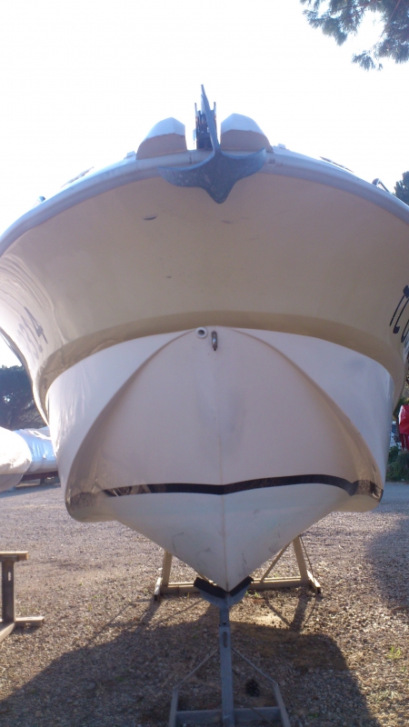

  • olivier.db
    olivier.db
    Inscription : 06/08/2013
    Le 8 août, 2013 - 11:43
    Merci pour tous vos commentaires.
    Je pense que la carène et loin de manquer de "Virures" (Voir la photo)
    Je serai bien tenter d'essayer de durcir la direction, car c'est aussi une chose tres intéressante (le manque de confiance dans le contrôle du bateau et aussi lier a une direction hydraulique extrêmement légère même a 30Kns).
    J'ai vu un "bouton" rond sur le dessus de la fixation du volant, es cela qui règle la dureté de la direction hydraulique?
    (Voir Photo)

    Le 8 août, 2013 - 14:21
    olivier.db a écrit :
    ...  Je pense que la carène est loin de manquer de "Virures" (Voir la photo)
    Perso, je ne vois AUCUNE virure sur l' avant de ta coque .... une vue latérale pourrait etre utile..
    En revanche il y a un fort "redan" qui doit aider au déjaugeage , mais une fois la coque déjaugée, ce redan n' aide aucunement à la stabilité de route  ...
