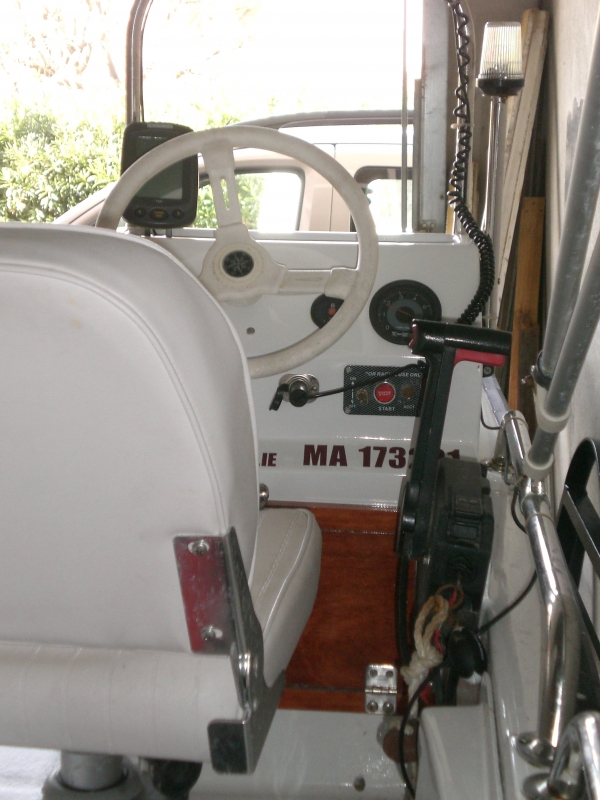

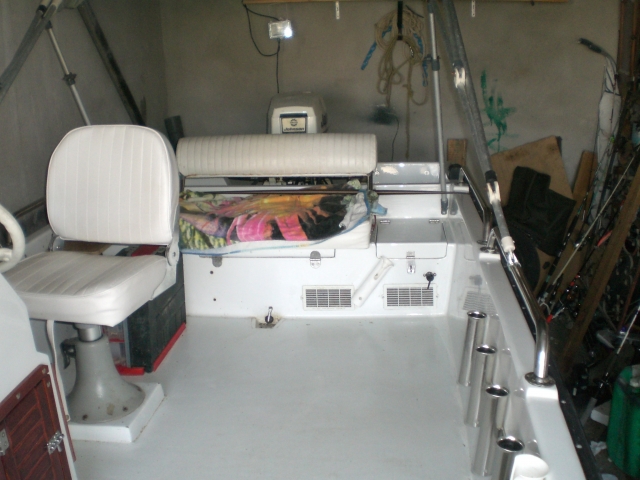

    j ai refais entierement mon bateau je prendrais des photos et je les mettrais sur le forum ok par contre as tu la plaque constructeur pour savoir combien de personnes peut on embarquer et la puissance du moteur merci

    re j ai retrouvé 2 photos j en prendrais d autres si tu veus des conseils pas de probleme

    Magnifique travail en tout cas ! Ça donne envie.
    Pour ce qui est de la plaque malheureusement la mienne est trop détériorée mais d après ce que m avait dit le vendeur qui avait l air de bien connaître son bateau c est 5 personnes et 50cv.
    J ai pas encore testé le mien pour le moment mais il est monté avec un 40CV 2T yamaha en excellent état donc ça devrait le faire ...
    Si tu as un moment je serai très intéressé par le détail de tes aménagements et rénovations.

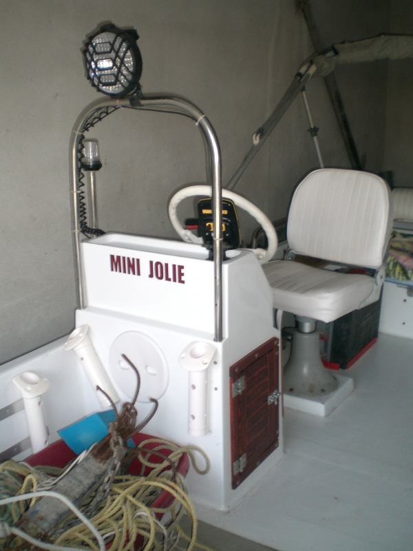

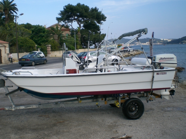

    voici quelques photos de modification de mon cormoran

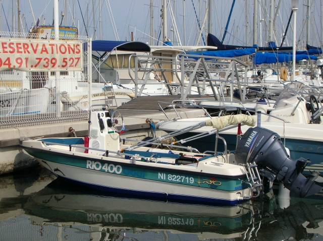

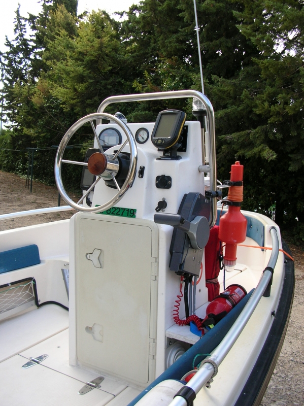

    Bonjour à tous
    Joli travail Picasso 2468, j'ai effectué les mêmes modifications sur mon RIO 400. Découpe de la console située trop sur l'arrière à mon goût et j'ai monté une console pour pilotage debout sur l'avant. Pastisonos tu peux faire, toi aussi la modif sans problème, quelques photos de la modif.
    Yves

    jerattous tres beau  travail aussi,tu dois etre du metier ,avec ta console a l avant ton bateau doit dejauger de suite
    Désolé de te contredire, je ne suis absolument pas du métier. Avec l'aide et les conseils pris sur le forum, j'ai fait ce que j'ai pu et à mes yeux le résultat me convient. J'ai commencé par la réparation de la coque avec l'aide de nos amis, Cedriccup, Daytona, et tous les autres.......  http://www.discount-marine.com/club/forum/forum-moteur/laque-mono-ou-bicomposants-sous-ligne-de-flotaison  Ensuite je suis passé au changement de console, car avec un moteur de 90 kg + réservoir + batterie + un quintal de pilote sur l'arrière le bateau était indirigeable. La console sur l'avant avec la batterie à l'intérieur équilibre très bien l'ensemble, en position assise (siège non visible sur les photos) me positionne au centre du bateau.
    Sky Wake par rapport à certaines restaurations vues sur le forum, on est vraiment tout petit
    Amicalement
    Yves

    Je vais mettre des photos de mon bateau lors de son achat avec ses aménagements pratiques mais qui faisaient trop bricolage à mon goût.
    Comme vous l aurez compris mon plus gros soucis concerne la console qui fait moins de 50cm de haut ...
    Pour la rehausser j ai pensé à plusieurs choses, dites moi ce qui est le mieux d après vous :
    - contre plaqué marine (ou pas?) + fibre polyester
    - plaques en PVC directement
    - polystyrène extrudé + fibre epoxy, un peu a la maniere d une planche style surf ...
    Le contre plaqué + fibre me semblaient l'idéal mais j avoue que ne l ayant jamais fait j ai un peu peur de me lancer...
    Le PVC directement me semble le plus simple mais quid de l esthétique et de la résistance dans le temps ...
    Enfin pour la dernière option que je n ai pour le moment jamais rencontrée dans le discussions j y avais pensé après m être fabriqué une planche de chasse sous marine qui était quand même relativement solide ...
    Bref j ai besoin de vos idées !!! :?

    J'avoue avoir pensé à la console poubelle dès le départ car c'est ce qui pour moi aurait été le plus simple à mettre en place.
     Malheursement je ne peux pas enlever la mini console déjà présente car elle fait partie intégrante du coté de la coque du bateau et les tailles de poubelles existantes sont soit trop petites soit trop grosses pour s'adapter dessus ...

    Salut Pastisonos
    Regarde sur ce forum (ou je suis) un membre vend une console identique à la mienne pour 40 euros, à ta place, je n'hésiterai pas une minute, car c'est la meilleure solution.
    http://www.chasse-sous-marine.com/forums/topic/46648-mini-console-et-coffre/page__view__getlastpost?s=aa9637c0877046e59544d7cfd9f4f142
    Yves

    On peut voir la mini console avec le volant quasiment à l'horizontale et le petit banc qui était positionné pour le pilotage.
    Le problème c'est qu'il devait faire dans les 1m70 et j'en fais 1m84 ... donc j'avais un peu les genous qui coincent et piloter debout c'était pas possible ...
     Donc pour le moment j'ai mis le bateau à nu en attendant de faire les modifications petit à petit ...

    Effectivement comme les côtés de la console on l'air relativement plat et droit, le plus simple (si sa position te convient) est de la rehausser avec du contre-plaqué marine vernis.

    Sinon que pensez vous de fabriquer la console directement à partir de plaques en PVC d'une épaisseur de 10mm.
    Je n'ai jamais travaillé ce matériaux mais il me semblait intéressant de par son coté résistant à l'eau et le fait qu'après assemblage et étanchéité par joint entre les différentes plaques pas besoin de resine ni de fibre donc d'après moi plus grand facilité de mise en oeuvre ...

    Pastisonos a écrit :
    ... Donc je vais le tenter en PVC plein d épaisseur 10mm, avec collage et vis inox on verra bien ce que ça donne. J ai la chance de travailler dans un négoce de matériaux donc j en ai pour 50€ de matos, au pire ça sera pas grand chose de perdu si je me plante. Des que j ai récupéré tout ça et que je me lance je posterai des photos du montage. ..
    Pour etre plus précis, plutot que du PVC , j' ai plutot l' impression que tu vas utiliser du KOMACELL qui est un PVC expansé
    voir   http://www.sunclear.fr/sunclear/contenu.php?nId=13
    C' est un materiaux que j' aime bien utiliser pour le bateau
    • simple à couper
    • on peut le plier former avec un décapeur thermique ; ne pas approcher trop près la source de chaleur et appuyer dessus progressivement pour cintrer une piece ; Aller un peu plus loin dans le pliage que nécessaire, car il y a un légr effet " elastique" ; en se refroidissant l' angle de la pliure tend un peu à diminuer.
    • bonne elasticité / souplesse ( plus que le plexi par exemple )
    • inalterable dans le temps ( il se décolore un peu aux U.V. , mais bon , ...)
    • Ne nécessite pas d' entretien
    ...  Sinon petite question technique : comment le fixer au pont du bateau de manière solide ? Si l un d entre vous a déjà travaillé le PVC pour le bateau et que vous avez des remarques ou conseils je suis preneur :)
    Le plus simple , si tu ne peux ( ou ne veux pas  ) plier à 90 ° une partie basse pour l' appliquer sur le pont , consiste à y fixer une cornière ( de pref en alu anodisé ) .
    Après, .. à toi de voir
    • si la cornière est solidement fixée au plancher alors que la fixation à la console se fera par boulon ( préférer les modeles "poeliers" avec une tete plus large repartissant mieux les efforts ) écrou ( de preference avec "frein" type "Nylstop" ) ; prevoir des rondelles extra larges qui appuieront sur les faces au contact. Il est egalement possible de renforcer cette fixation par un joint adhesif de marque SIKA
    • si la cornière est solidement fixée à la console avec une fixation "amovible " au plancher ; il est possible de prevoir des "inserts" filletés qui seront vissés dans le plancher.

    Bonsoir tout le monde.
    Histoire de relancer un peu ce sujet, le mauvais temps et le froid étant la je laisse ma console un peu en stand by et je vais faire un test bricolage.
    En effet en après avoir parcouru plusieurs sites et forum j ai trouvé qu en terme de pilotage un bolster ou leaning post serait ce qui s adapte le mieux a mes besoins et a l utilité que je vais avoir du bateau.
    Bien sur il existe une multitude de modèles dans le commerce mais le prix est plus que prohibitif ...
    Je vais donc m atteler à sa fabrication. Après avoir fais un vague croquis en regroupant les diverses idées et modèles trouves à droite à gauche, reste la technique de réalisation ...
    Et la, si la fibre polyester est d après moi l idéal, comme je l ai dis plus haut je suis pas convaincu pour le moment d être capable de le faire.
