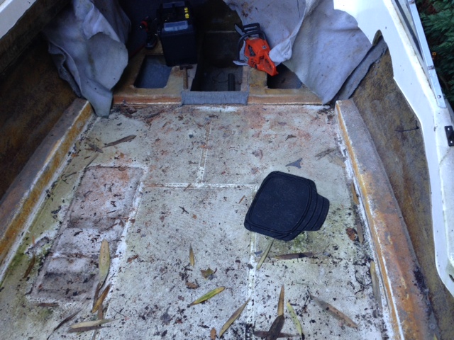

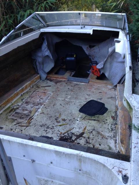

    Je pense avoir un probleme mes photos ne s'affichent pas ...
    1 étape allègement ...

    En principe sur un bateau ponté    c'est  le  pontage  qui réunit  les 2 cotés du  bateau   ce qui fait que les  2 parties ne risquent pas de s'écarte ,  sur un Open ouvert il y a des renforts   ou des coffres  de chaque coté et stratifiés sur le fond et sur le coté pour éviter cela.
     Donc à étudier

    Après un cap camarat 575 et 695 , la coque sunbrid barletta va te décevoir !!!
    Et le temps passé et le coût de refaire et modifier ( renfort , pont ,.. )
    Je pense qu'il est plus intéressant de trouver un coque déjà open !

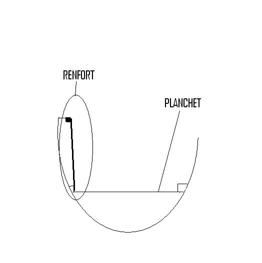

    Je pense au vu des jonctions que la coque est assemblée partie haute sur partie basse et non partie droite contre partie gauche . Je compte garder une grande de partie des contours « cabine » sur le dessus surtout sur la partie « compartiment coffre de mouillage » à l'avant

    Au vu des photos il y a beaucoup de travail, mais comme tu l'as dit si justement tu sais a quoi tu t'attends au point de vu temps passé et coût.
    Je suis un peu dans le même cas, j'ai commencé la construction d'une coque open de 5.75 et c'est toujours pas terminé, mais je terminerai bien entendu ma construction.
    Si je peux te donner un conseil, prévoit des coffres car sur cette coque cela manque de place pour le matériel de sécurité, je possède cette même coque et propulsée par un 175 CV, je suis très satisfait par ce bateau, il a une excellente tenue en mer.
     Je ne peux que te dire bon courage, va au bout cela vaut la peine.
    Une critique sur ces coques américaine pour moi c'est la présence de moquette, je trouve cela ridicule et sans intérêt, j'ai retiré la moquette qui était dans le cockpit, je vais retirer cet hiver la moquette qui entoure la banquette coffre à côté du pilote, et celle qui est sur la paroi de la cabine.
    Ne serait t'il pas nécessaire d'ouvrir le plancher pour voir s'il n'y a pas d'eau ?

    Là j’en suis à ma stratégie de chantier, au niveau des moquette j’ai tout viré je compte faire 2 grands coffres  sur l’avant un derrière la console centrale et un autre sur toute la largeur à l’arrière.
    Ils vont tous servir de sièges ! Dans l’idée plus de moquette plus de scaille tout peinture !
    Oui je compte ouvrir le planché pour vérifier l’état, puis  je veux passer une gaine pour câble électrique puis une autre pour le câble de direction.

    En prévision de la probable fragilisation apportée par le suppression de la cabine, je compte renforcer chaque franc-bord de l’arrière jusqu’au coffre avant avec des panneaux nids d’abeilles ou du contreplaqué marine de 0.5 + fibre et résine int/ext  le tout fixé puis re fibre et résine pris avec le retour du haut bord et le plancher !
