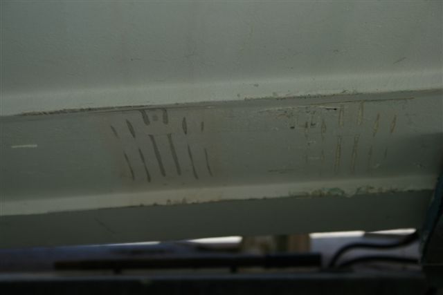

Je suis sur le point d'acheter mon premier bateau, un leader 650 performance avec IB Mercruiser V6 205cv. J'ai vu le bateau ce week-end et il me semble en très bon état, toutefois je sollicite votre expérience sur l'état de la coque (voir photos)
Les traces sont assez profonde (2 mm) et c'est comme si le bateau avait été repeint puis posé sur une remorque avant séchage complet ...
Questions :
- Est-il nécessaire de refaire la coque ?
- Si oui, quel en est le coût approximatif ?
Enfin, l'antifooling n'a pas été fait. Dans la mesure où la coque n'est pas à refaire, est-il envisageable de ne pas le faire immédiatement, mais après la saison, ou pour la saison suivante ?

    Salut xav41
    Felicitation tres bon bateau que le leader 650 et il as tjrs une belle gueule.
    On ne vois pas bien sur les photos. Mais que vois tu au fond des griffures?  le gel coat?  La resine?  de la toile?
    Dans tous les cas il me semble qu'il y a une sacré couche d'antifooling sur la coque. Il serait bien qu'au prochain tu le decape entièrement.

     l'anti fouling hors de l'eau n'a pas une durée de vie très longue ... maxi qq mois donc il vaut mieux en faire une application.

    salut,
    ça a l'air rien du tout, une usure de la carêne suite à des frottements. Si on est pas à la fibre et que l'intégrité semble bonne, pas de quoi s'alarmer vu l'age du bateau, tout va bien ; un bon coup d'antifouling et hop mise à l'eau. (sous réserve révision moteur bien sûr)

    Le 22 juin, 2009 - 23:53
    Le bateau va être remis a l'eau pour essai cette semaine, sans antifooling. Je dois l'essayer ensuite, et si tout est ok je l'achèterai. Mais il ne ressortira pas de l'eau avant la fin de saison ...
    Je pensais le laisser tel quel pour Juillet-août, sachant qu'il sera hiverné à partir de septembre, et refaire le tout à neuf avant le prochaine saison ...
    Sachant que j'aurai un filière à échouage sur la vase, c'est jouable ou je prend de gros risques ? D'ailleurs, question de matelot débutant, que risque-t-on sans antifooling ? A part un peu de vert sur la coque ...

    Des petites algues qui diminueront les capacités de ton bateau! Du moins je crois

    Méfies-toi tout de même que cet antifouling mis en grosse couche à un endroit peu ordinaire ne cache un vice.
