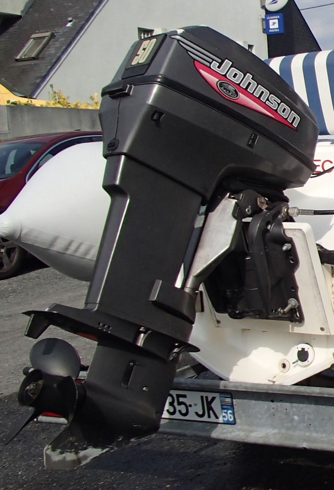

bonjour à tous !
comme le titre l'indique, j'aimerais vos lumières sur le Johnson 50 ch deux temps, un modèle assez ancien dont je ne connais pas l'année.
il motorise un semi rigide dont la coque est en excellent état et les boudins neufs.
Que pensez vous de ce moteur ?
merci d'avance !

    Bonjour Pierre
    j'en ai eu un , sur un open récemment vendu , mon moteur était de 94
    Je n'utilisais pas le système VRO , après renseignement un peu partout , il semblerait que chez Johnson , le système , en tous cas pour des moteurs anciens ne soit pas très fiable.
    A part ça , c'est un très bon moteur , démarre au quart de tour , conso raisonnable , je n'ai rien eu à lui reprocher.
    Son seul inconvénient pour moi , était au moment de changer la turbine , il faut demonter le démarreur pour accéder à la tringlerie d'inverseur , mais bon ce n'est pas non plus un cauchemard .
    En tous cas c'est un bon choix de moteur d'occasion , pas cher à l'achat et en entretien

    Excellent moteur, simple, robuste relativement puissant et peu gourmand.
    Sur le mien de 88 j'avais aussi supprimé le VRO, c'est très simple et je tournais entre 2 et 3 %.

    Merci à tous les deux, vous me confortez dans ce problable achat.
    Mais le VRO est conservé... Il semble fonctionnel sans problème. On verra à l'usage !
