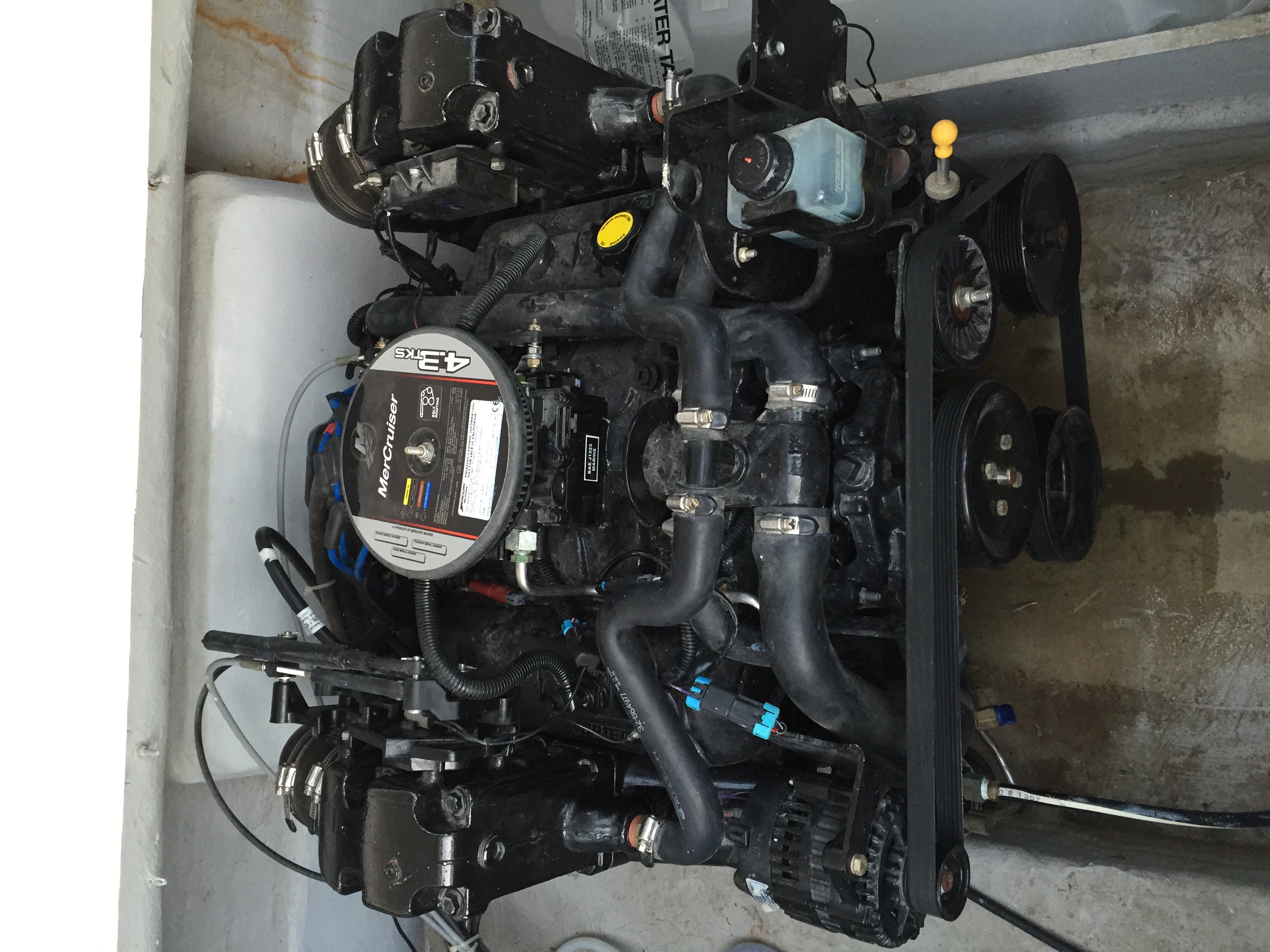

    Bonjour bref je suis nouveau et c'est la première fois que je prend la mer. J'ai un in-bord mercruiser v 6 année 2013 il a fait juste 50 heures le problème il cale en sortant après vérification j'ai constaté du gel blanc comme mayonnaise qui sort du culasse gauche dans le tyou qui va au filtre à air.qui peut m'aider à dire c'est quoi on m'a dis que le culasse a de l'eau.comme j'entends quelque boom boom dans le bloc mais quand je met a fond ça roule bien
