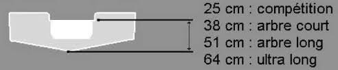

    Une longueur d'arbre est normalisée :
    Arbre court 15" soit environ 381 mm donc pour tableau jusqu'à 38 cm de haut
    Arbre long 20 " soit environ 508 mm pour tableau entre 38 et 51 cm
    Arbre extralong ou ultralong (selon les constructeurs) soit environ 635 mm pour tableau de plus 51 cm.
    Suzuki a récemment fait exception sur son DF 150 qui n'est pas tout à fait à la même longueur. Ca reste une exception.

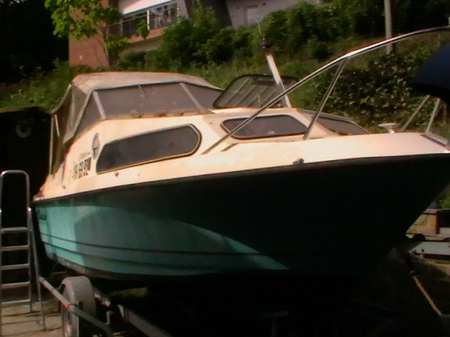

    Je viens de faire l'acquisition d'un Shetland 570 (20 ans dans une usine) La femme du propriétaire ne
    sait plus me dire la marque et les Cv du moteur, qui à été dérobé, direction, et cables de gaz et av.ar,
    ainsi que câble électrique 7 fils coupé à la grosse cisaille !!! il me reste la commande (sans clef de contact)
    et quatre cables trop courts.
    Question:
    Arbre long ou court ou très long, 50 cm entre la pointe bas et le haut panneau arrière ?
    Moteur entre 40 et 125 Cv (je me contenterais d'un 40 puisque c'est pour de petites balades en Meuse

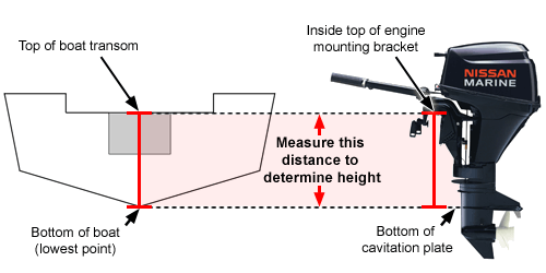

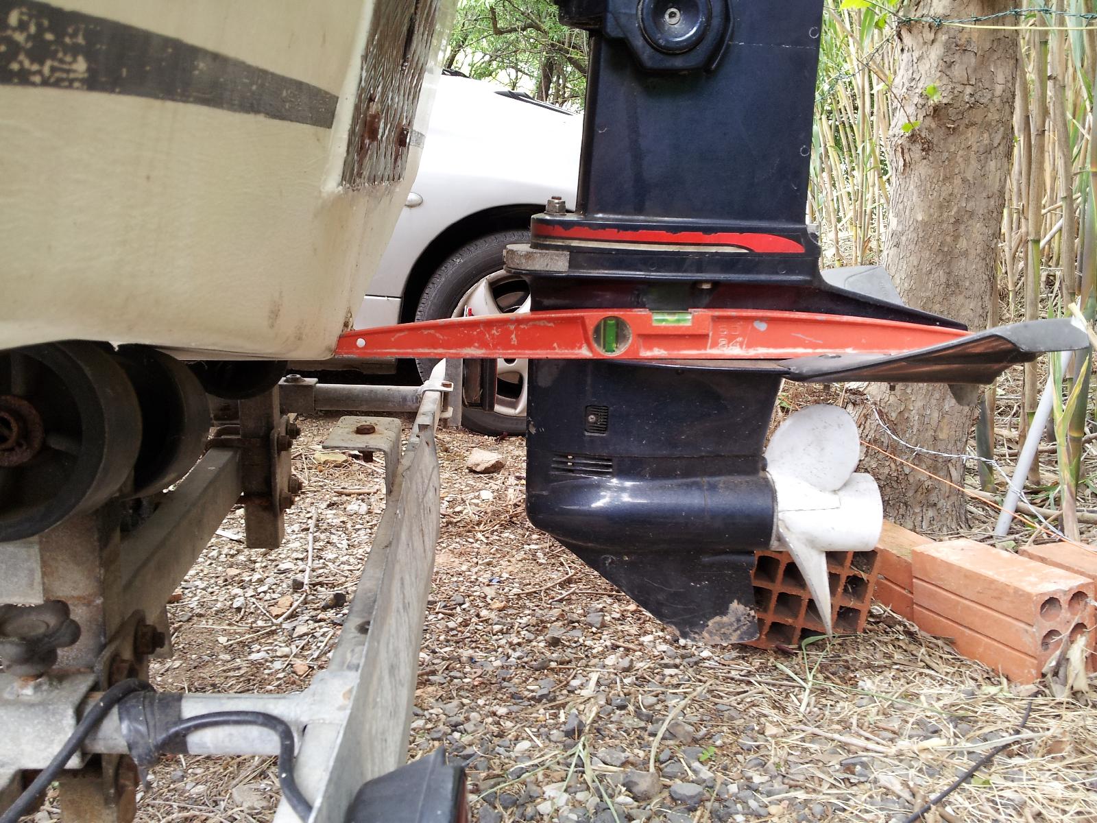

     pour le modele arbre long ou court  voici les infos  pour mesurer le tableau ariere du  bateau  ,car cette cote ne figure pas sur la carte navigation du  bateau
     Regarde la derniere photo   = la plaque ventilation  juste au dessus de l'hélice  doit se trouver dans le prolongement de la pointe du  V  sous la coque  ,
    si tu as une quille sous la coque idem   ,= toujours la  pointe du  V et pas le bas de la quille
