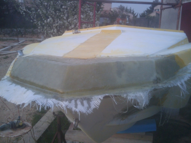

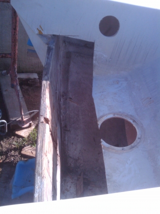

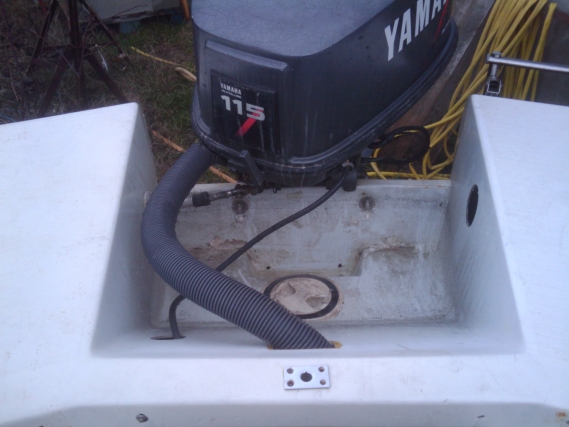

bonsoir a tous vu que j'avais un soucis au tableau arrière de mon bateau  j'avais posté un post et vu vos avis et le mien et également les devis de pros qui mon scier net bon certes je les comprends car c'est du travail mais un a  plus de 1200 et le suivant a 1800 j'étai  scier et bon enfin je vous en parle pas le moral a pris un coup donc j'ai commencer z découper  et a virer tout le bois la plaque de contreplaqué marine de 2.5 cm d'épaisseur puis en voyant le post de Daytona je me suis dis  si il arrive moi aussi et donc j'ai attaqué
1--donc découpage
2--et enlèvement du bois le plus gros
3-- ensuite nettoyage à blanc pour 'l'adhérence (pour demain)
donc pour le moement j'en suis là a suivre j'espere arrivé a un bon resulta.....donc la c'est les premiere photos parcontre je voudrai savoir quoi utilisé comme resine et comme checroute ou bande de fibre pour ensuite renfoncer et coller donc pour ca je ne sais pas encore ce qu'il faut ou le prendre sur E.....y ou ches cas......o ou enfin voula demain je continu pour la mise au propre.... j'ai oublier de dire que j'avai enlever le moteur mais ca c'est vu je pense lui aussi va avoir droit a une cure de jouvance question peinture c'est decapage total et apres et peinture et vernis il va etre tout beau.......

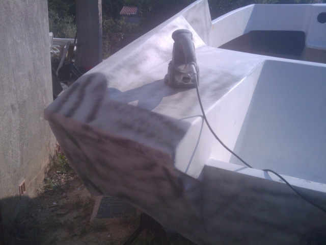

    bon on est samedi  ca a donner petit ponsage de l'arriere finition et debut de l'autre coté la je suis cuit donc je continu demain ponceuse quand tu me tien hummmmmmmmm!!!!!!!!!!!

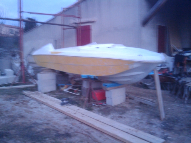

    Le 14 février, 2010 - 19:27
    Cedric, quand t' y vas , toi au moins, tu fais pas semblant
    je n' ai pas compris pourquoi tu sembles reponcer l' integralité de la coque ???
    Perso , je me suis trouvé moi aussi avec un Tableau AR bien deformé que j' ai fait refaire par un pro .
    Une fois retiré la peau de polyester le bois etat imbibé et aussi rigide qu' une eponge ... !!
    je me demande comment le 100 ch n' a pas arraché le tableau AR  ...
    debut du decoupage de l' auge AR du bateau ....

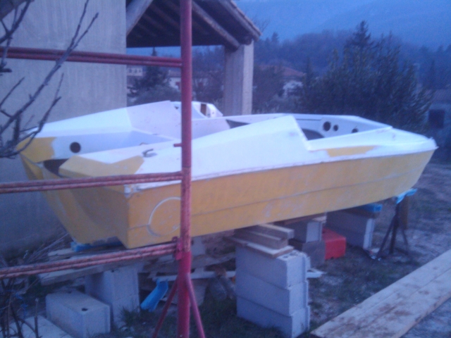

    Le 14 février, 2010 - 20:14
    pour te dire ben enfaite j'ai deux couche de peinture une bonne et une de mauvaise qualité du coup ben je ponce jusqu'à le jaune première peinture d'origine pour avoir une bonne accroche pour la sous couche il va être neuf ce bateau joli taf de ton pro sur ton bateau magnifique mais je vois qu'il est passé de l'extérieur moi je passe de l'inter rieur donc ben pour la peinture le jaune sera de bonne base car les couche Adere pas bien et c galere ya quand meme une chose qui me tracasse c des petite fissure des fois sur le dessus de la coque je sais pas pourquoi c'est là photo presente....
    ps a l'origine il etait tout jaune......je crois qu'il ya une photo au debut qui le prouve

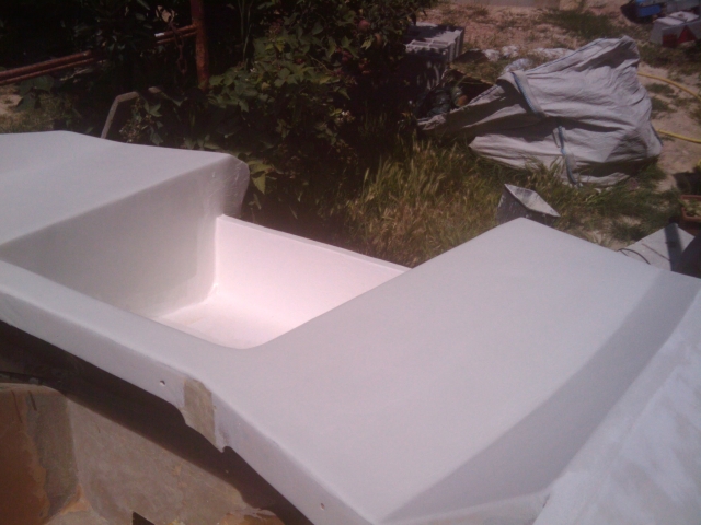

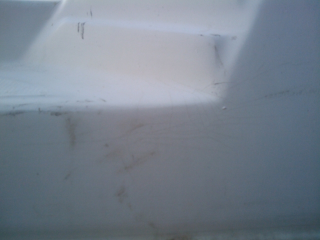

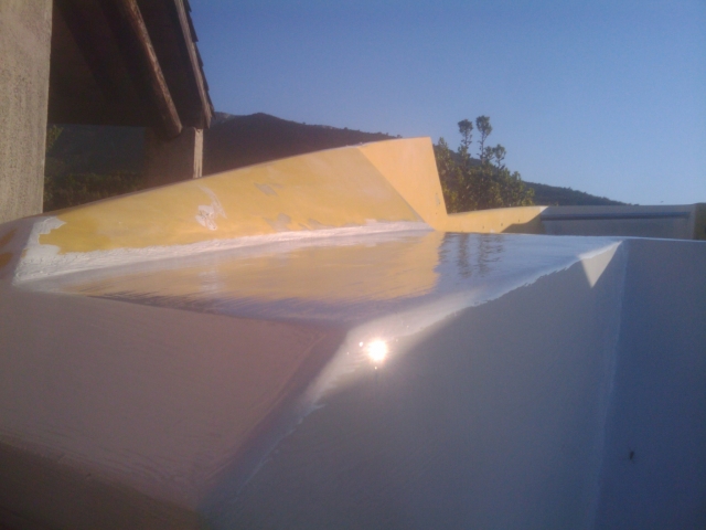

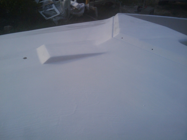

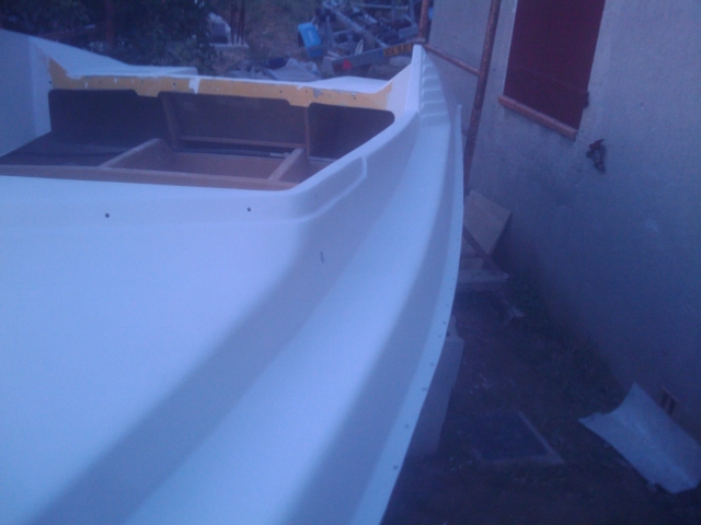

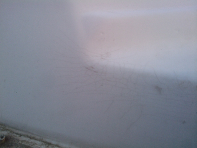

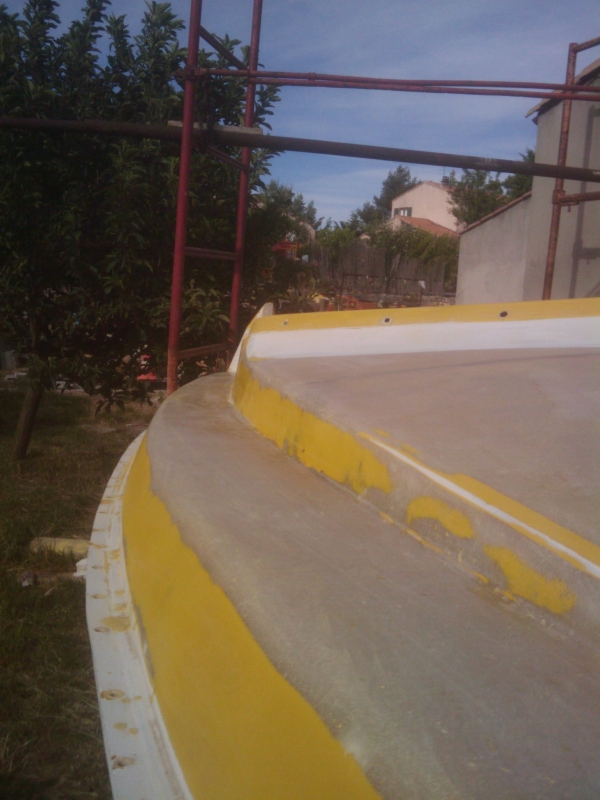

    bon les jours passe et ca avance doucement pour info j'ai trouvé la solution a mes fissures micro enfait faut allé a la resine et remettre une fibre et resine  si non ca refendille. fin du problem
    photo de la suite du poncage
    Le 20 février, 2010 - 21:34
    tes micro fissures, c' est ce qu' on appelle le faiençage ....
    C' est un phenomene classique de vieillissement.
    ça arrive de preference sur les surfaces plus fines ( aux angles notamment ) , ou soumises à plus d' effort , ou a la suite d' un impact.

    Le 23 mars, 2010 - 21:30
    bonsoir a tous pour ce qui suive le sujet donc pour le moment je suis dans le meme cas de daytona trop frois pas assez sec c'est la galere mais bon
    ca ma permis de faire les derniere commande
      et de trouvé mon bonheur en occas
    reservoir 70l occas
    abcre 10kg avec chaine 20m occas
    mano temperature+ sonde  neuf
    mano voltmetre neuf
    jaune et mano pour le reservoir de 70 neuf
    et puis les feu qui etait en plastique remplacer par de l'inox
    ampoule a led pour les feu
    ma resine de 10 kg + fibre et mastic et gelcot enfin la totale(pacage) refection du tableau arrier et  modification pour la pose a l'anvat du reservoir que je puisse le sangler qu'il ne ce balade plus
    platine pour que mes siege tourne a l'avenir
    des portes gobeler pour madame elle me l'avait demander j'avais mis des porte verre de salle de bain mais ca a pas tenu pour tant c'est de l'inox mais  sans faire attention tout le monde les arrache grrrr
    quand j'aurai refai le tableau et fini de ponser  et le suport pour le reservoir je commanderai la sous couche et la peinture ou la peinture toute seule je verrai
    a plus tard et bonne continuation a tous

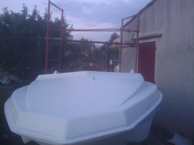

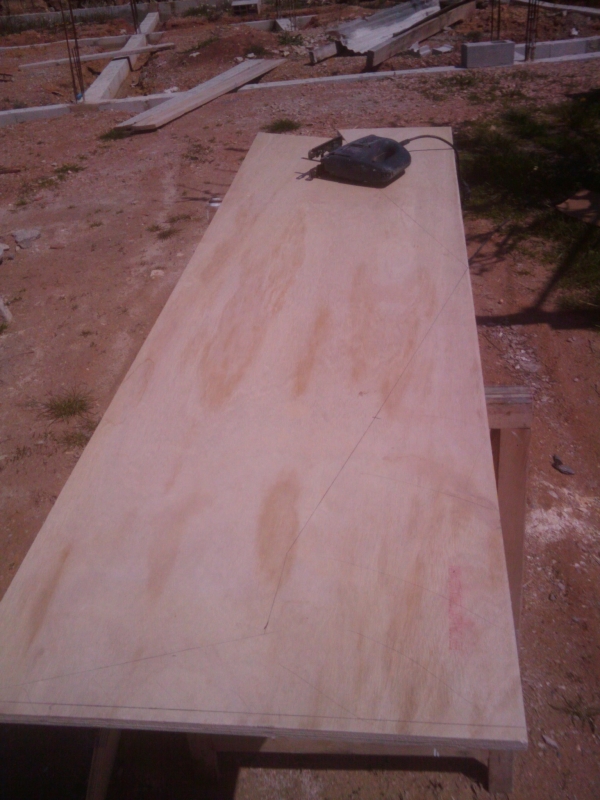

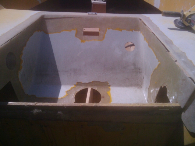

    bonsoir a tous un peu d'avancement en cette journee malgré le temps que j'avai pas lol
    decoupage plus prononcé de l'arrire du bateau la planche du  tableau voulai pas passé  pas de resinage car pas eu le temps et je savai pas pour la temperature d'application
    j'ai hate d'avancer car la saison s'annonce et je suis toujorus en stand bye cause le temps  qui es pas avec moi les boulles a fond
    enfin toute les pieces (le rest)arrive demain sauf qu'il faut que je change les tambour de la remorque je me suis apercu qu'il etati vraiment trop ataqué  allé hop une petite facture
    pieces moteur commandées plus d'infos dans la semaine si il fait beau et que je peu avancé un peu
    photos en prime car a la nuit pas eu le temps

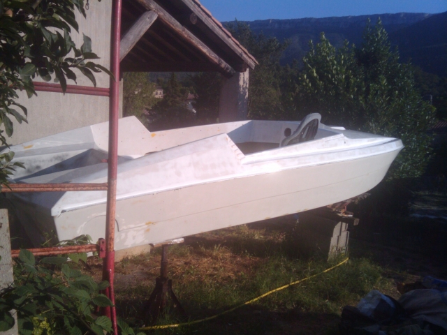

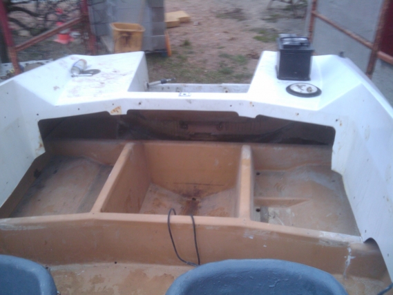

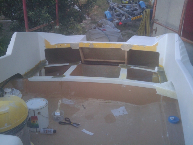

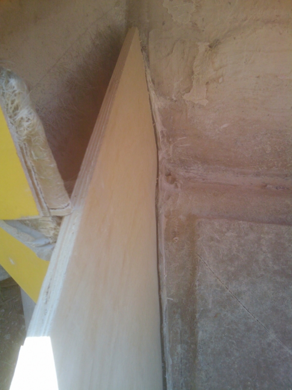

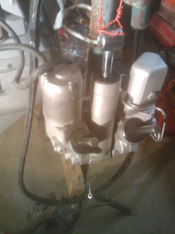

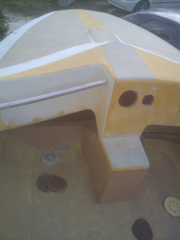

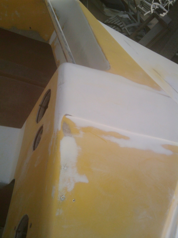

    voilà un moi qui c'est ecoulé depuis ma derniere mise a jour  le tableau arriere est degrossis  bien comme il faut mais manque encore quelque couches de resine et fibres les renfort son posés j'ai recuperé d'ancienne partie que j'avais decoupé pour refaire un moule qui ma bien servi, j'ai egalement reparer des petites avaries a l'avant du bateau , commencer a suprimer tout mes petit pico (pointe anti derapante) sur les parties droite et gauche de la coque et l'avant j'entame la fin de la resine cette semaine
     j'ai aussi pensé serieusement a mettre mon moteur sur chaise pour recuperer un peu de place et une amie mathématicienne ma calculer un poid d'equilibre grace à la coque et certaine caracteristique donc cette semaine egalement mise enplace d'un reservoir d'eau souple relier a une pompe 12v pour realiser comme un balastre c'est pour equilibrer l'avant de l'arriere enfin si en theorie ca doit marché et en pratique ca le fait pas je remetrai comme avant  sur le tableau mais theoriquement ca devrai le faire je vous dirai dans le mois de juin...le moteur est pres les pieces sont toutes là et j'ai fini de microbillé les autre pieces la trime egalement qui est magnifique en allu microbillé ca donnerai presque envie de la verni comme ca enfin l'allu a une peinture c'est pas pour rien.
    allé je met les photos
    pour le tableau arriere y a deux planches en sandwich traiter contre l'humidité et enpluis le gas quand il ma vendu le bois c'est gourere ma filer du marine a la place du contre plaqué exterrieur  au pris de l'exterrieur vous imaginé les economies lol enfin!!!
     bonne soiree a tous

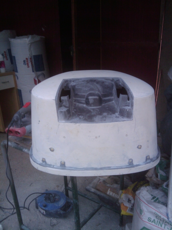

    Salut Cédric, je suis heureux que ton post reprenne vie, joli boulot en tout cas le mircobillage est nickel! Cool
    Tu as la machine ou tu l'as fait faire??
    Je vois aussi que tu u as du bien t'embetter pour le poncage autour des fixations de fermeture capot moteur.je pense que je vais les enlever et en acheter des neuves..
    Vite vite des photos de la suite...

    oui c'est exacte c'est assez galere mais un peut d'huile de coude et ca par bien j'ai fait tout le capot à la ponceuse et au grain 80 c'est venu en 20 minutes j'avai tout poncer mais j'ai usé 20 papier car le gas qui l'avais avant a du le repeindre avec une peitnure de m....e car  elle ce collai direc sur le papaier et ensuite j'ai atteind la toute premiere qui es parti en un clein d'oeil
    en ce qui concerne le microbillage j'ai un ami pres de la maison qui me la fait il a  la cabine il m'a également sablé le moteur  si y en as que ca interesse il es dans le var et tres competitif en bref... ca ressort nikel  faut que je degraisse avant de tartiner l'apres phosfatant...
    mais pour le moment je me consacre à la coque je ferrai le moeur au moi de mai vers la fin  je veux que ma coque soit prette a etre mise sur la remorque bon certe je n'ai pas apporté de grandes modifications   j'ai just changer  un tableau et mis des renforts   et des idéees de moteur equilibré enfin c'est quand meme du travail et je comprend quand meme le tarif que m'annoncai les pro en resine il etait pas loin du compte.....

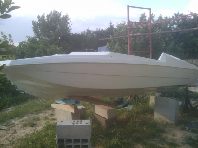

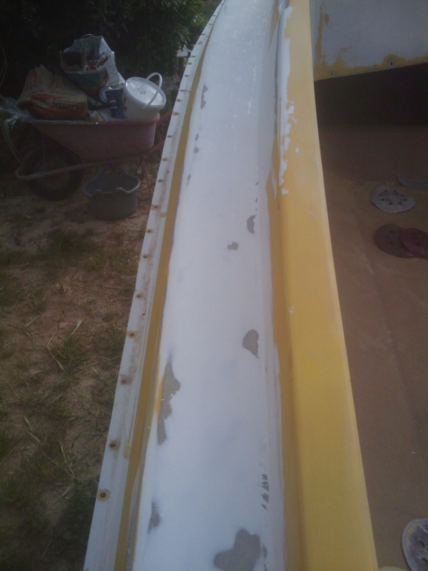

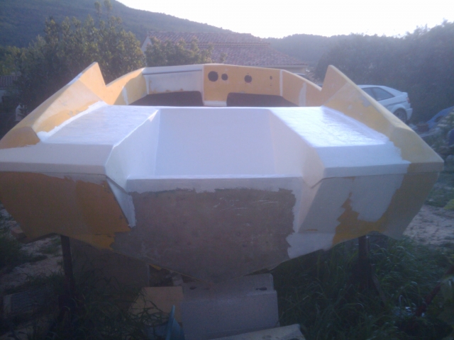

    Le 1 mai, 2010 - 18:00

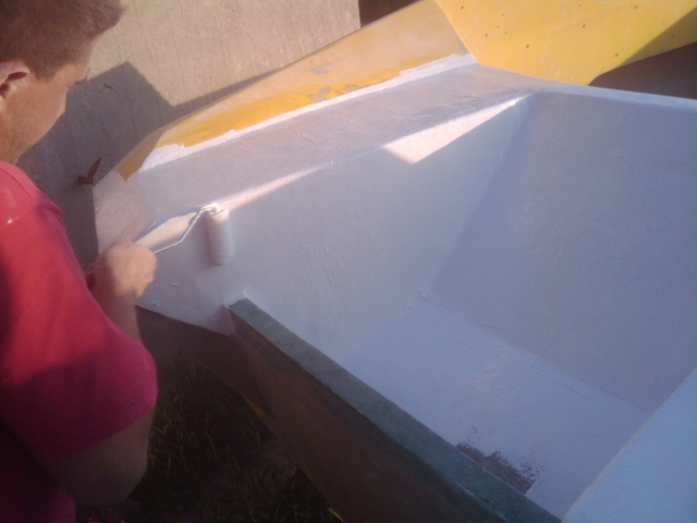

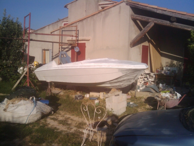

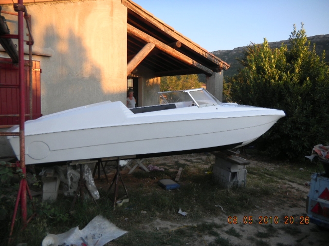

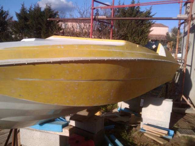

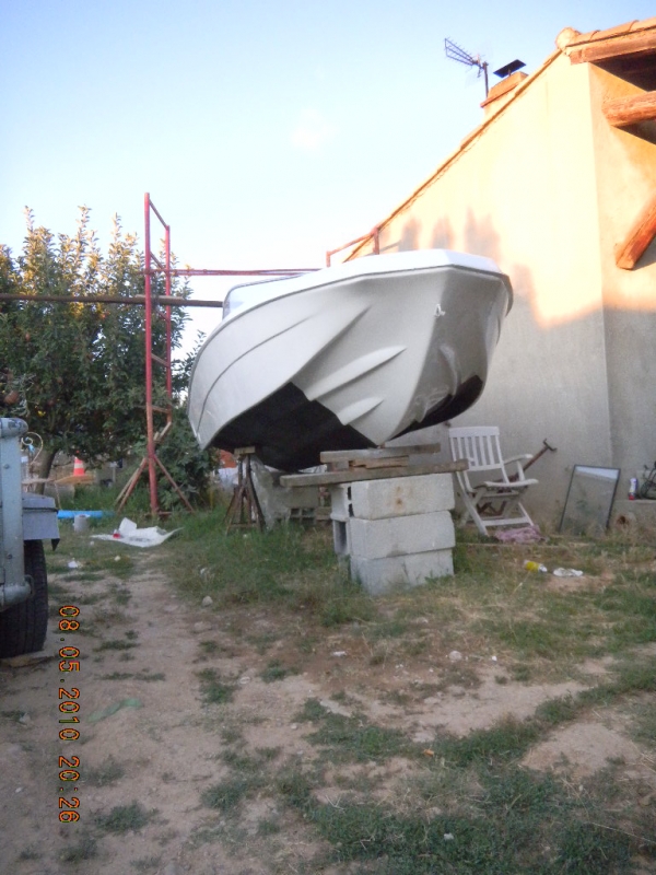

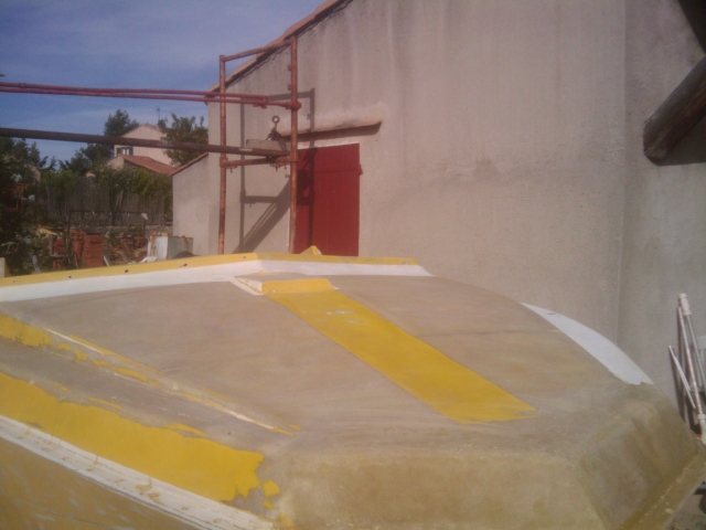

    bonjour a tous samedi 1er mai sale temps, pluie a 13h et j'ai just eu le temps de reponcer tout l'arriere du bateau vu le post de daytona je m'etai un peu trop acharné sur la resine du coup j'ai reponcé a fond pour de nouvelle modif et evidement un regarnissage de resine fibre pour le refor si non rien de neuf il pleu du coup c'est la galere...j'ai poncer legerement au grain 40 ma resine sur la tete avant..
    allé hop photos
    j'attend le soleil pour le moment
    dans le sud pas de soleil vous y croyez vous?

    Le 1 mai, 2010 - 18:34
    Nickel tout ça, c'est parfait il prends forme!
    Par contre une ptite question au grain 40 ca n'attaque et ne marque pas trop??
  • cedriccup
    Inscription : 27/07/2008
    Messages : 109
    Le 1 mai, 2010 - 19:00
    oui ca prend forme je me rend compte des petites erreurs que j'ai comis du coup ben j'essai de les reprendre au mieux j'ai pas ete assez precis  quand j'ai recollé les deux parties du coup ca ma fait un decalage d'epaisseur maintenant il est retabli mais bon apres 2 h de poncage au disc 80 pour ratraper les tete niveau etc  avant la finition
    pour repondre a ta question le 40 personnellement non ca attaque pas trop enfin j'ai m'impression que ma resine c'est de l'incassable imponcable avec le 40 mais j'utilise une vibrante et non une rotative car ben j'ai pas le compresseur et la ponceuse rotative du coup....c'est un peu plus long peut etre que le 40 a la rotative ca decape complet pour les marques je fesai un coup de 40 et un coup de 80 ca les attenuai enfin y en avait pas tant que ca au 40 bref voilà
    vivement que j'en vois un peu le bout de cette resine

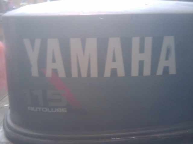

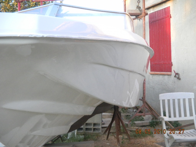

    alors voila donc j'ai acheter ce bateau il ya deux semaine, c'est mon deuxieme bateau, avant j'avait un petit zodiac quicksilver de 4.3m  et un  mercury 25 cv  et sa tournait plustot pas mal.
     il me servait surtout a passer les barieres de vagues pour le surf avec des amis, c'est plus pratique.
    mais voulant toujours plus gros, je l'ai echanger contre l'aqua sud 500  avec un mercury 100cv, le bateau est de 74 ainsi que la remorque, mais le moteur serait estimer aux années 90 ( car pas de plaques),  j'ai malheuresement eux des soucis jeudi derniers a sa premieres sortie, (en plan d'eau), car le demareur m'a laché! alors demarage a la corde pour sa premiere sortie, du coup sa ma fait les bras!
    le moteur etait soit disant révisé mais je me suis appercu q'il tournais pas régulierement, il monte tous seul et redescend tous seul lorsque je suis au ralentit,  et aprés il cale, donc réglage a prévoir!
     par contre quand on met les gaz, sa part :p sa change d'un 25 cv.... la coque réagit trés bien, malgré le fait que ce soit en plan d'eau et que la surface de l'eau etait plus ou moin lisse, j'ai essayer de jouer un peu avec lui en tournant asser sec, et ma fois, sa tiens! xD
     Niveau remorque je suis aussi decu car le bateau ne descend pas, il faut que je le pousse de toute mes forces pour qu'il daigne faire touher ses fesse dans l'eau!
    et en revenant, la jante etait bouillante, donc frein bloqué, donc je démonte tout sa mardi pour voir ce qui ce pass la dedans!
    enfin bre je ne regrete pas  car la coque est quand meme en bon etat, elle a ete refaite recement, et je vais continuer les amélioration pour m'en faire mon petit bijoux, moquette,  refaire les peinture interieures, le SKAI, les compteur , les chromes,  et repeindre le moteur ainsi que tout le passage des cables qui est a refaire.
    je Suis étudiant en alternance donc n'ayant pas un gros budget, mais passionné par
    les bateaux, j'ai hopté pour cette coque qui m'a parut etre un echange équitable, (dites moi ce que vous en pensez)
    Pour les vacances, je vais les passer sur la cote atlantique , la rochelle, ile oleron, ile de ré etc... tu n'as qu'a venir, ce serai simpa :D, n'ayant pas une grosse voiture, je suis pas trop rassuré avec ce bateau dériere, donc je prefere ne pas faire beaucoup de route :D
    A bientot tout les monde
    voici quelques photos de mon ancien bateau et de l'aqua sud :
    http://img413.imageshack.us/i/img0197v.jpg/
    http://img132.imageshack.us/i/img0184wi.jpg/
    http://img201.imageshack.us/i/img0185v.jpg/
    http://img691.imageshack.us/i/img0187f.jpg/
    http://img340.imageshack.us/i/img0191b.jpg/
    http://img140.imageshack.us/img140/2900/1564402807.jpg

    bonsoir a tous voila une belle journée qui c'est finie toute a l'heure une bonne journée de travail sur la coque .
    le ponçage tu tableau arrière est fini enfin la première couche de gelcoat, première utilisation de ce produit qui est apparemment miraculeux pour moi lol bizarre quand même cette texture blanche quand elle seiche elle parait caoutchouteuse et je verrai au séchage complet demain soir ce que ça donne avant le premier ponçage et repasse d'une couche de gelcoat avant le passage de la couche de primaire d'accrochage commander chez international interprotect je verrai bien ce que ça donne dans la fin de semaine après la réception enfin voila rien de plus j'avance doucement j'attend de voir le résultat du gealcot. si non je vai commencer a faire le patron du support de réservoir a l'avant seule petite chose je souhaiterai raccorder le réservoir de 70 litres en extérieure seule chose je ne trouve pas exactement la pièce nécessaire pour faire ce foutu raccordement enfin je verrai cela dans la semaine, j'ai joint des photos voili voilou bonne soirée a tous a bientôt pour la suite..
  • cedriccup
    Messages : 109
    Le 17 mai, 2010 - 08:06
    Bonjour a tous!
    petit message pour info gelcoat c est nikel sechage au top ponçage ce soir hihi c est magnifique. Trop heureux pour ce que ca intéresse l'application ce fait au rouleau ou spatule tout dépend 3% de durcisseur ça sèche assez rapidement , voir photo pour l'application bon il en faudra une 2 ème couche je pense mais ce qui est sur c'est que j'en avais pris 4.5 kg et je pense que j'en aurai largement assez pour en repassé comme il faut et avoir une finition au top je verrai ca ce soir au ponça de la première couche mais ça s'applique nickel sans effort comme une peinture bien épaisse c'est nickel penser a bien poncer quand même avant que tout soit mat plus de résine lisse si non je pense que l'aberrance ca le ferra pas puis regarder l'astuce de daytona pour l'accroche il a un bon tuyau la joie du gealcoat hihihi bonne jounee.

    T'as fais le fainéant sur le poncage avant d'appliquer le gel coat
  • cedriccup
    Messages : 109
    Le 17 mai, 2010 - 21:47
    ben non pour quoi? je vois pas ce que tu veux me dire a c'est la meleuse c'est ca lol avec le disc abrasif mdr

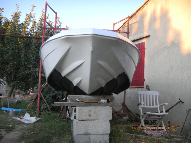

    bonjour a tous  apres un long moment d'absence  et de travail sur le bateau et oui mon travail me prend beaucoup de temps et j'ai une femme tres conciliante qui me laisse travaillé tres tard depuis quelques moi donc depuis le moi de mai!
    tout ce la pour dire ca y est ca à avancer le gelcoat du tableau arriere est terminé complet ponçage, des renforts ont ete apliqué et j'ai poncé le bateau entier une 10 ene de fois ap^res aplication de pas mal de produit , allé savoir les produit d'une certaine marque sont tres bien mais bon je me demande si j'y suis pas allé un peu fort dans la finition j'ai pas encore peind le bateau je vai mettre tout les photos de l'evolution et je mettrai des commentaires un peu plus tard bon visionage et  dite moi ce que vous pensez  de l'etat actuel du bateau
    il va y avoit une seule modif la pose d'un baquet en centrale car lk'envie et puis j'ai aps franchement eu le temps d'apporter certaine amelioration au bateau mais bon c une belle avanture que de takiner la resine le gealcoat et autre produits.... la derniere photo des mures elle sont a coter du bateau depuis le moi de fevrier!
