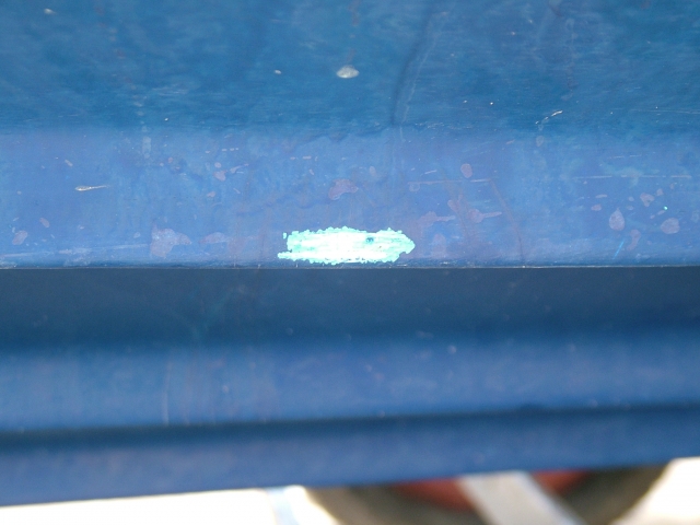

    Pour les fissures dont tu parles, j'ai eu les mêmes et j'ai procédé ainsi :
    -ponçage presque jusqu'à la fibre pour les plus importantes
    -rebouchage au mastic epoxy bi-composant genre SOROMAP Speed 1p1 Mastic epoxy ou Watert*te
    pour les oeuvres vives je n'emploie jamais de gel coat, pas étanche à 100%
    http://www.pccreation.net/dm/photos/moyen/20110525081404.JPG
    http://www.pccreation.net/dm/photos/moyen/20110525081444.JPG
    - 2 couches d'enduit epoxy
    http://www.pccreation.net/dm/photos/moyen/20110525081534.JPG
    et 2 couches d'antifouling
    http://www.pccreation.net/dm/photos/moyen/20110525081644.JPG
    Je vérifie tous les ans lors du carénage et je n'ai pas de problème particulier, mais comme dit plus haut il faut bien étanchéiser de l'extérieur pour éviter les infiltrations dans la fibre.

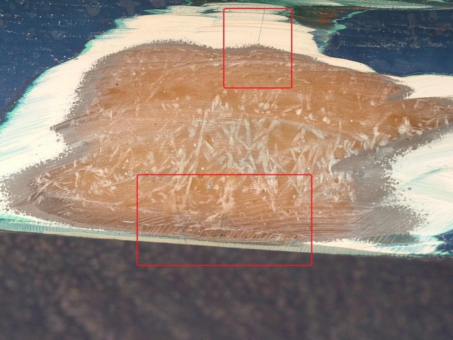

    Voici les photos, j'ai discuté avec un professionnel et il m'a également expliqué pourquoi elles sont apparues et comment les supprimer.
    Je lui ai aussi expliqué ce que tu avais fait sur ton Flyer (étant donné qu'on a la même embarcation) et il ma confirmer que le soromap était très bon également.
    D'autre part plus de peur que de mal, il a également inspecté ma coque, intérieur et extérieur et il m'a clairement dit qu'elle était seine!!
    Donc pas de soucis.
    Maintenant que j'ai poncé, je vais quand même faire un couche de résine, le mat, re résine et ponçage à l'intérieur, ça ne mange pas de pain et vu la poussière que j'avale depuis trois jours, autant se faire plaisir ;).

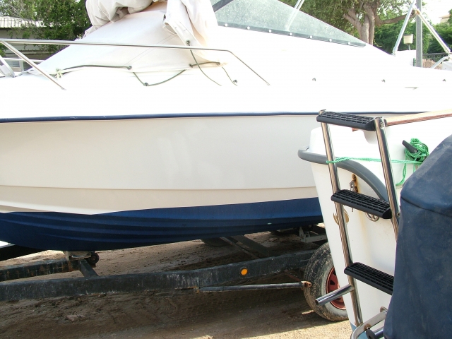

    Petite vu d'ensemble pour situer les fissures!
    Apparition peut être due à une réaction entre l'antifooling et le précédent lors de l'application... Perso j'aurai poncer complètement le précedent, faire une finition au papier de verre 220 mouillé, faire une peinture bicomposant à l'epoxy puis antifooling, mais c'est pas moi qui ai fait le travail et l'artisant à sûrement voulu économiser de la peinture.....

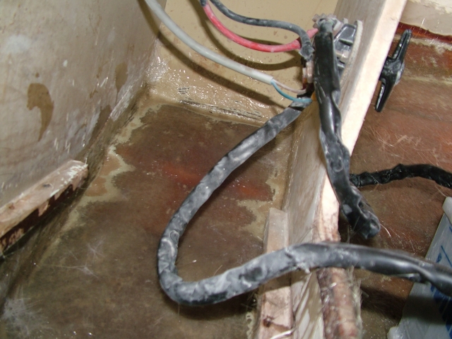

    Voici l'intérieur avec gel coat poncé.
    On remarque quelques anomalies (cerclé en noir mais ça ne se voit pas très bien)

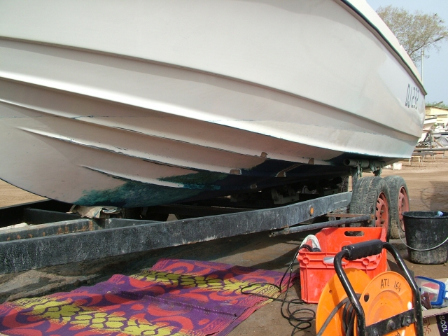

     Voici maintenant la raison !
    Les diabolo arrières ne sont pas de la même hauteur, donc le bateau ne repose que sur un seul jeu.
    Ils sont également trop écarté de la ligne de fois du bateau et du coup, un rouleau appuie dangereusement sur un longeron longitudinal.
    Pour finir absence de rouleaux entre l'avant de la coque et les diabolos arrières ce qui met fait travailler le bateau à l'endroit même où sont apparues les fissures...

    Deux couche de mat dans les compartiments cabine...
    On y trouve le compartiment avant (le plus gros) le compartiment à batterie (le plus difficle d'accès, la trappe est très étroite! (bonjour le ponçage, la poussière et la résine qui ne tien pas sur le rouleaux )
    Et le compartiment intermédiaire.
    Je pense que ça devrait redonner un coup de jeunesse à la coque!
    Maintenant faut poncer! Programme de la semaine prochaine.

    Local à batterie...

    Pour le ponçage, je suis protégé, surtout les yeux les oreilles et les voies respiratoires!!
    Voilà ce que j'ai trouvé à l'extérieur sous le gel coat...Si vouvs rappelez des photos, vous arriverez facilement à faire la correspondance...

    On remarque qu'il y a quand quelques cloques et une fissure qui ne se voit pas bien sur la première photo...
    J'ai eu des surprises aussi, par endroit j'ai trouvé jusqu'à 4 couches d'antifouling!
    Et en mettant le gelcoat à jour, je retrouve également d'autres cloques qui ne se voyaient pas à l'oeil nu.
    J'ai bien fait de remettre qsuelques couche de mat à l'intérieur histoire de renforcer tout ça ;)
    Mais je pense que je vais en trouver d'autre...

    Enfin pour finir, le ponçage en cours de réalisation :
    Je sais pas si on voit bien sur la photo mais voilà ce que j'ai réalisé en 2 h00. Est ce que l'avbancement des tgravaux vous semble logique ou je suis trop lent?

    "tu t'em.... pour rien, ta coque elle n'a rien, il n'y a pas de quoi s'inquiéter pour tes fissures, ç le fait sur tous les bâteaux!"
    (ok....)
    Il m'a demandé ce que j'allais remettre par dessus, je lui ai dit que d'une part j'allais boucher les trous avec du mastic expoxy bi composant et que ensuite j'allais remettre deux couche d'enduit soromap EP 200.
    Sa réponse : "et après tu va remettre un antifouling?"
    Je lui ai dit oui et là il m'a répondu que ça allait "feuilleté".
    Je pense qu'il a voulu me dire qu'à force de naviguer, des petits morceaux allait s'échapper de la coque...
    Papy, aurais tu un avis sur ce qu'il m'a dit?
    Mon bateau ne reste pas à l'eau en permanence, donc l'antifouling n'est pas nécessaire. Est ce qu'une laque ne ferait pas mieux l'affaire pour éviter le feuilletage? (on risque de voir la reprise et la différence de teinte si je ne fais pas entièrement le bateau non ?)
    Il m'a brisé mon rêve le monsieur, je sais plus trop quoi faire (surtout que je n'ai pas encore reçu le 1p1 pour boucher les trous, je n'ai que l'enduit pour le moment...)
    Allez des ch'tites photos!
    Cette fissure, je la voyais à l'intérieur...
