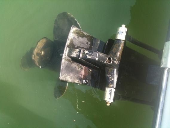

Salut tout l monde,
Voila maintenant 15 jours que mon bateau est à l eau sur la marne.
Grande surprise hier à mon arrivée je jette un coup d oeil à l embase et stupeur .... elle est deja toute verte , pleine d algues...
Est ce que vous conseillez de me mettre a l eau regulierement avec masuq et tuba et de la nettoyer régulierement? Ou de lui mettre un antifooling?
Merciiii Vincent

    Salut,
    Effectivement il vaut mieux mettre un antifouling.
    Moi je suis dans une zone à très forte salissures.
    Dond mon embase est relevée après chaque sortie.
    Je mets mes oreille de rinçage sur les entrée d'eau pour éviter que des petits crustacés de développent dans l'embase. J'ai un système maison : un sac poubelle lui m^me contenu dans un sac tissé en polyester. J'emballe l'embase avec. Le toute est tenu par 2 gros élastiques et un noeud de chaussure.Cela prend 5 minutes a installer.

    Mon bateau est également sur le Rhône, donc en zone à forte salissure. La température du fleuve en été, et notamment dans le port, peut largement dépasser les 25°, ce qui est propice au développement d'algues et de micro organismes...et tout ce petit monde se retrouve sur l'embase....
    J'ai donc opté depuis quelques temps pour un traitement antifouling de mon embase. Pour ma part, je préconise un bon ponçage à la toile emeri ou papier de verre pour une bonne accroche. L'idéal, lorsque l'on peut est un sablage léger. Il convient aussi d'appliquer deux bonnes couches de primaire en bombe, et enfin d'appliquer, toujours à la bombe, le produit de finition. (Prévoir quelques heures, notamment pour le ponçage, et appliquer de préférence par temps sec à l'abri du vent. penser également à calfeutrer les pièces de mouvement (tiges de vérins par ex) et les anodes). Pour info, j'ai utilisé deux bombes d'apprêt et une de peinture antifouling. Il est également préférable d'utiliser des produits de la même marque compatibles etre eux, mais ce n'est pas cependant impératif.
    Un petit ponçage léger chaque année suivi d'une couche d'entretien suffit en général pour être tranquille une saison.
     Bonne nav

    Pareil, j'ai refait mon embase cette année à l'antifouling.
    Attention par contre a enlever les anode avant, si elle son peintes le remède sera pire que le mal car elle seront inefficace et le corrosion aura vite raison de votre embase.

    Vue le peu de temsp que ton bateau reste à l'eau un nettoyage suffit. Inutile de mettre un AF d'embase pour deux mois.
    Je n'ai jamais mis d'AF sur mes embase d'IB.

    Ça dépend ou tu navigue, la mienne était pleine de coquillage en 2 mois.
    en 6 on pouvais faire un plateau de fruit de mer avec.
    Petite technique pour les dégommer :
    Prendre un pulvérisateur et le remplir de javel
    pulvériser sur toute l'embase. et laisser quelques heures.
    après un coup de karcher et ça en fait un bon paquet de dégagé

    C'est vrai, cela dit en passant. néanmoins sur une embase un peu ancienne, l'antifouling a plein d'autres vertus :
    - Cela donne un petit air de neuf fort sympatique à l'oeil...
    - L'embase et lela carène sont homogènes visuellement...
    - Une couche de protection supplémentaire ne nuit pas en milieu agressif...
    - L'entretien annuel est facilité car "moins d'accroche"
    Mais, bon, c'est une affaire de goût, n'est-ce pas ?

    1/ je parlais en eau douce
    2/ si tu veux redonner un coup de propre à l'embase il suffit de la repeindre couleur d'origine et reposer des auto colant neuf.

    Si il y a des coquillages, un antifouling me semble indispensable pour éviter de bouffer la peinture.

    Je spécifie que je naviguotte en eau douce, donc c est surtout des algues bien vertes qui se déposent sur l embase.
    Merci à tous pour vos conseils ,mais je pense que je vais jouer de l eponge en masque et tuba.

    quelque fois l'eponge et la brosse sont inéfficaces.
    Un truc qui marche bien: un CD cassé en deux. cela fait une super rape pour enlever les petites algues.

    Vue son état une éponge va suffire pour la nettoyer.
