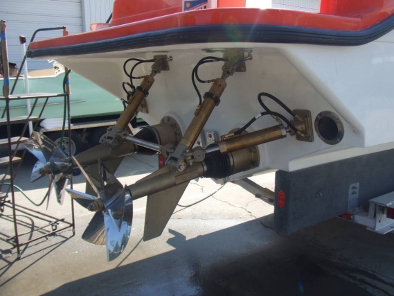

sur un bateau cigarette 49 avec un arneson surface drive; les anodes se détruisent très rapidement.
j'ai besoin de savoir comment résoudre ce problème car c'est la deuxième fois que je change les anodes et merci
