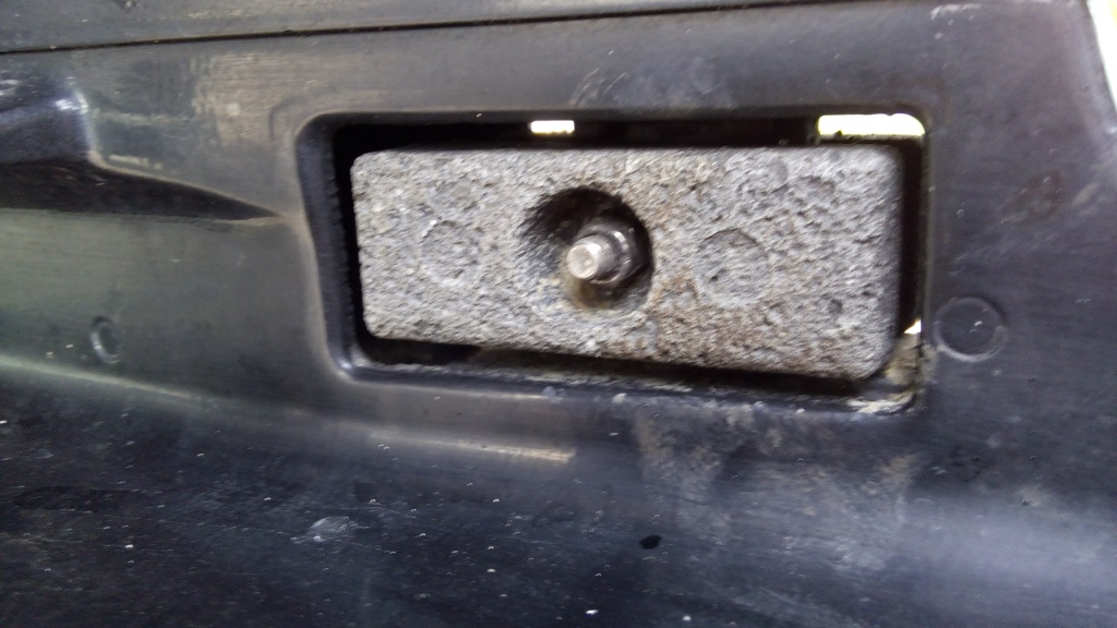

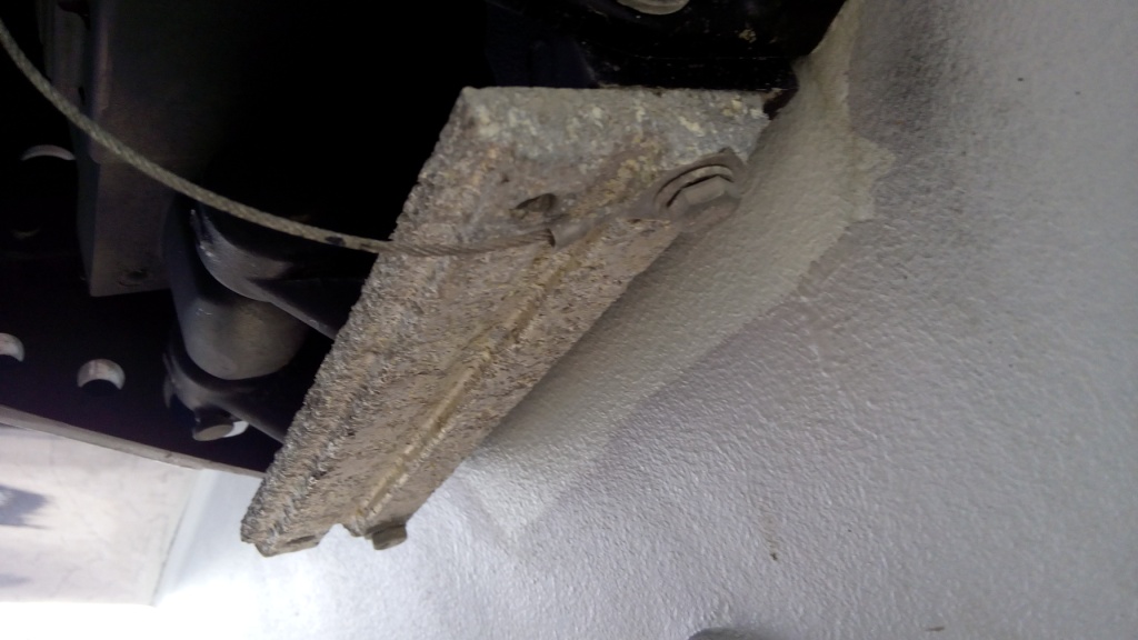

Le 24 juin, 2015 - 07:22
Voici des photos
Qu'en pensez-vous ?
Fred- Connectez-vous ou inscrivez-vous pour commenter
Le 24 juin, 2015 - 07:40
À changer et tu peux changer les autres aussi !
Le 24 juin, 2015 - 07:58
Oui en effet il n'y a pas que celles là.
OK je vais rapidement m'en commander d'autres. Un cite à me conseiller pour acheter des anodes pour mercury 4 temps ?
Elles peuvent encore tenir combien de temps ?- Connectez-vous ou inscrivez-vous pour commenter
Le 24 juin, 2015 - 16:16
Renseigne toi si tu a bien dans anodes bloc moteur et il faut prendre des d'origine ( surtout pas adaptable )
concessionnaire !- Connectez-vous ou inscrivez-vous pour commenter

Sinon c'est sans appel pour les anodes en photo, elle sont foutues ?

Le 25 juin, 2015 - 10:13
... Sinon c'est sans appel pour les anodes en photo, elle sont foutues ?
tu peux t' "amuser" a les garder encore un peu ...
le seul risque que tu as
c' est que plus tu attendras, et moins elle seront efficaces
et au fur et à mesure de leur perte d' efficacité
ce sera le moteur qui commencera à se corroder
Après, .. à toi de voir l' écart entre
le prix d'un jeu d'anodes et celui d' un moteur...Il faut bien se dire qu' à priori il faut changer
TOUTES les anodes en même temps
( je veux dire au minimum , celles qui semblent
usées au même degré ) .Par exemple si ton boat reste a flot longtemps
moteur relevé, il est évident que l'anode immergée
sous la chaise moteur va s' user bien plus vite
que celle(s) se trouvant sur l' embase qui elle est
en dehors de l' eau .Se souvenir que l' on parles d' anodes
" SACRIFIELLES " qui doivent se "dévouer" pour
la bonne cause, à savoir la préservation du moteur .A priori , il vaut mieux changer une anode trop tot que ...
trop tard ....

Merci pour vos conseils, j'ai commandé les anodes et les remplacerais dès réception.
Par contre j'ai eu beaucoup de mal à trouver les petites anodes du bloc moteur, un "spécialiste mercury" m'a dis ne jamais avoir remplacé cela et ne savais même pas qu'il y en avait, un autre uniquement sur commande avec un délai incertain. Finalement j'ai trouvé sur ebay en italie :)- Connectez-vous ou inscrivez-vous pour commenter
