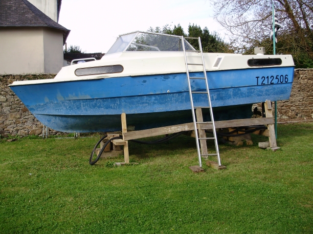

    je ne comprend pas trop se que tu veux faire !! tu peu mettre une photo de t'on boat et d'expliquer pourquoi tu veux surèlever t'on plancher et ou ???
    voila et comme je suis un très mauvais bricoleur je pourrais peu ètre t'aider ......hahaha

    voila c'est dans le" poste de pilotage " que je voudrai installer
    un"sur plancher"car l'eau passe par toute les trappes existantes
    mais qu'il s'ouvre pour l'axces sous le premier plancher(reservoirs
    cables....)d'ou l'idée de faire une"goulotte"peripherique et donc
    un ecoulement sous la coque!et le plancher reposant sur le bord
    de la goulotte!. moi je bricole pas mal,mais les explications!plus dur!!
    2eme boat que je restaure(pas les memes travaux)et la restauration
    de la maison des fondations a la couverture,electricité,plomberie.....)
    pas peur du boulotmerci pour les idées

    oui je vois mieux se que tu veux rèaliser !!! un profil aluminium ferais l'affaire,il en existe de toute forme,en fois fixer je pense que t'on faux plancher peu se faire en deux partie une partie AV et AR.
    je te conseille aussi de la recaler ta coque car l'eau va vers l'avant et tu risque que sa passe sous la porte si s'est pas dèja fait ...
    en tout casje le trouve joli se bateau .. sa forme evidement  ....

    et oui il est pas mal;il y a du boulot je vais le refaire
    interieur et coque; vrai la il baisse de la proue,justement
    pour que l'eau vienne dans la cabine avant"plus facile a pomper"
    une fois a l'eau il restera sur son corp mort au grés des vagues!!
    et de la pluie d'ou l'interet de l'etancheité du poste(bien qu'en
    bretagne on connait pas beaucoup la pluie)
    effectivement il faut que je releve le passage de porte
