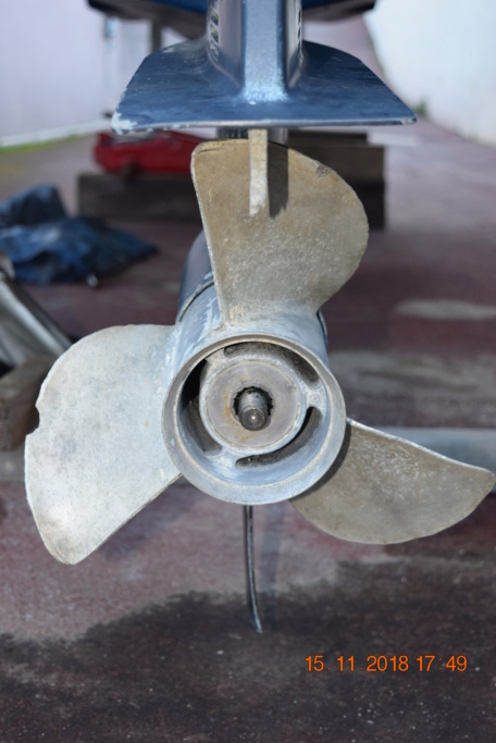

Bonjour à tous.
Je viens de remplacer mon Skanes 5.75 par un Flyer 5 Blue Wing.
J'ai vu que le bout d'embase est un peu tordu. Le gars à dû toucher car même l'hélice est abîmée.
Ma question: est ce que ça peut se redresser ?
C'est sur un Yamaha V4 115 cv CETO.

    Le 15 novembre, 2018 - 17:47
    auriez possibilitée de démonter l hélice?
    afin de vérifier que l axe  n'a pas de problèmes
    donc moteur en marche AV  au ralentit et refroidit regardez votre axe
    normalement il se control avec un appareil avec une pointe
    attention avant d entreprendre de redresser l aileron faut que vous sachiez qu il sagit de
    produit à base d aluminium et que c est trés cassant
    maintenant tout dépend de la déformation de l aileron car il arrive que les mécaniciens arrive à  la refaire
    ce que j ai vu ils poncent  plutot que redresser
    il existe aussi des kits réparations comme sous ce lien
    https://keelguard.com/megaware-skegguard/
    https://keelguard.com/megaware-skegpro/

    Le plus sage serait de laisser l'opération de redressage à un homme de l'art ,car  sans expérience cela me parait prendre un gros risque de casse ?

    Cela ce fait tres bien, il suffit de trouver la personne ou l'atelier compétent, en cherchant sur le port ou dans les zones techniques ont doit facilement trouvez une bonne adresse !

    Voilà. On distingue bien la courbure!
    Pour le redresser, j'avais pensé mettre une boule de pétanque où autre sur le coté gauche et taper avec un maillet à droite non ??
  • doumes
    doumes
    Inscription : 05/09/2009
    Le 19 novembre, 2018 - 10:48
    Une boule de pétanque non , mais une bonne cale de bois bien épaisse et dur, qui prend un bonne partie de la surface et un maillet teflon ou bois feras parfaitement l'affaire, en tapant progressivement cela devrait revenir sans soucis .
    Par contre l"hélice !!  elle aurait besoin d'être rechargée en matière ou remplacée , si tu la remplace fait la réparée ( ce sera moi cher qu'une neuve ) et garde la avec toi en secours

    au vu de  lembase j utiliserais 2 marteaux ou 1 marteaux et un morceau d acier sur le bas
    puis un coup de peinture
    pour l hélice je pense qu il faudrait un axe afin de vérifier les points des pales
    et par la méme le fait qu elle tourne bien rond

    Vouloir redresser présente un risque de casse évident .
    Raccourcir l'aileron pour diminuer l'effet de tirage à droite  en augmentant légérement l'angle de l'anode
    pour rectifier efficacement la trajectoire.:
    Ceci impose de prendre son temps pour" l'aileron " et d'éviter la méthode forte .
    Quant à l'hélice , changez celle çi !....
    Pas d'improvisation pour la découpe ,vous devez conserver le plus possible ....

    Quelqun ma dit que si je ne reparerais pas ailerons tordue, elle pourrais casser a haute vitesse vu la pression exercer sur l'aileron je me demande si cela est  vraie (cela a quand meme une realiter dans c'est dire ) pouvez vous  me dire si cela est possible ou ne pas tenir compte de ses dire, cela m'inquiette un peut ,il ma dit aussi si elle casse a haute vitesse cela pourrais toucher a l'helice et l'endomager,il avait a etre tres serieux dans ses propros,avez vous deja eu connaissence d'un tel bris.
    merci de me repondre le mieux de vos connaissence  Mr Oyster
    Le 5 septembre, 2022 - 23:58
    en 1er , faudrait d'abord nous indiquer la puissance du moteur
    en 2, la vitesse maxi du bateau ...
    A moins que le bateau ne dépasse les 50 noeuds yeuxtournant
    dans une mer bien formée... siffle
    les risques liés à cette légère courbure me
    paraissent TRES faibles et bien éloignés de ce
    que l'on vous a raconté ...
    Comme Georges Oyster, je commencera d'abord
    par mettre une hélice neuve, parce que naviguer
    avec une hélice ainsi esquintée loupe
    ( donc désequilibrée ) cpopossible02
    risque d'user prématurément les roulements.cpopossible01
    SURTOUT, SURTOUT , ,
    ne pas tenter de redresser l'embase ,non
    c'est la casse assurée ..gueule  mur..

    Le risque de casse en chauffant (ou pas) est trop important pour redresser l'aileron .
    Quant à penser qu'une casse serait possible en restant ainsi en navigation ,et qu'elle
    pourrait abimer l'hélice par ce fait : est tout aussi probable que d'aperçevoir un siréne !...
    Par contre le changement de l'hélice abimée est de mise.

    Et le poids du bateau ? gratgrat01
    Mais quoi qu'il en soit , la ... "dangerosité"
    d'une telle déformation ne présente,
    ( de ce que l' on voit sur la photo ... )
    selon moi quasiment AUCUN risque .
    En revanche, si le bateau tire d'un coté,
    ( droit ou gauche ) , il faut orienter la
    petite dérive / anode anti couple
    précisément de ce coté ...
    Le bon réglage d'angle étant obtenu
    lorsqu'avec le régime moteur le plus
    couramment utilisé, on puisse
    ( seulement pour tester ! , ça ne doit
    pas devenir une habitude cpopossible02 ...
    lâcher le volant et constater que le
    bateau continue de naviguer droit.

    oyster a écrit :
    Bonjour ,
    J'ai bien reçu votre mail ....
    J'approuve à 100 % ce qu'écrit notre ami OYSTER
    ( Georges pour les intimes clindoeil
    A voir dans quelles conditions un changement
    d'embase pourrait être pris en charge par
    votre assurance ...
