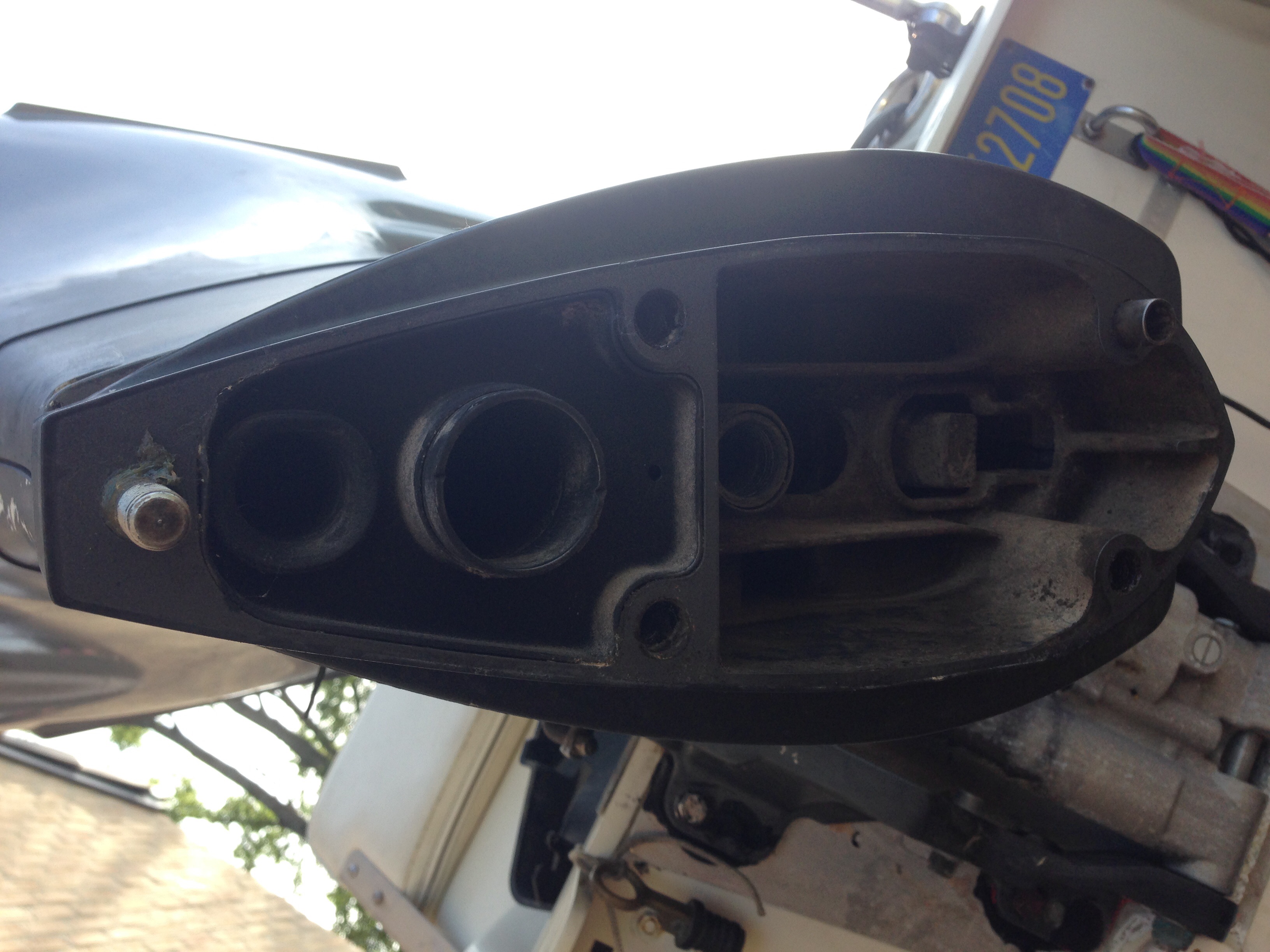

    Voila, j ai essaye ce matin, batterie chargee et deja la trime fonctionne le moteur est redescendu , le tuyau d essence pas branche j ai tourne la clef 2 sec et le moteur demarre, reste a rebrancher l arrivee d essence, j ai fait une photo de la partie inferieure du moteur, ou dois je mettre le tuyau d arrivee d eau? Voici une autre photo de la commande laterale, la poignee du choke doit etre dans cette position pour le demarrage? Pour tourner le moteur, la direction doit etre assistee a mon avis, impossible de tourner le volant'...

    Voila Fred, j'ai demare le moteur pendant 1min 30, il tourne normalement, j ai essaye de mettre un peu de gaz mais la rien, je n'ose pas plus longtemps, je ne sais pas ou brancher le tuyau d arrosage, pourrais tu me le dire avec la photo de l embase que j ai mise plus haut, merci,

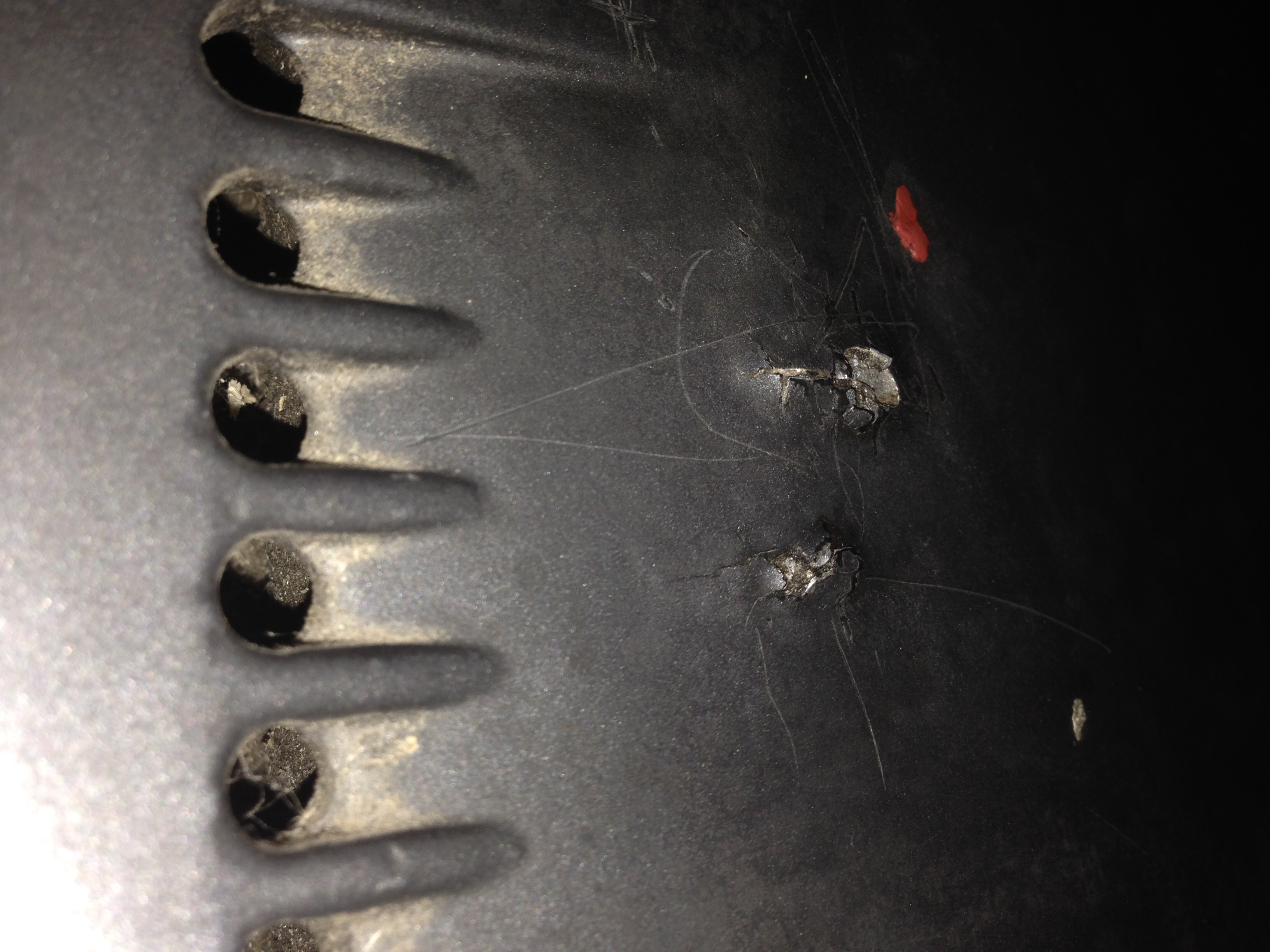

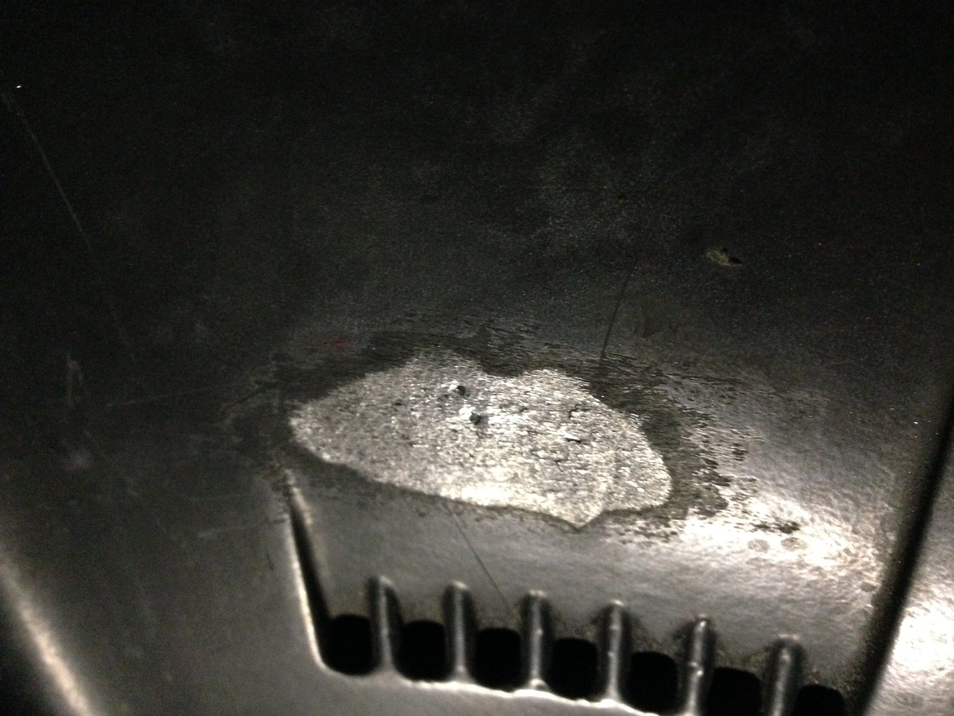

    voila j ai branche une arrivee d eau au carter et fait le test avec des gaz, ca a l air d aller, maintenant je mettrai une video, pour l embase j ai ponce la deformation, pas de trou, pensez vous que c est risque de laisser cele ou dois je essayer de remettre de la matiere sur l endroit ponce? Il ne resterai qu a faire changer ce qui est abime, parce que neuf l embase coute 2000 euros.... Et d occase je cherche toujours....

    Désolé de la réponse tardive, sur la sortie de pompe tu dois avoir un tuyau qui monte dans le bloc pour le refroidissement... mais bon tu n'en a plus besoin vu qu'il démarre...
    Concernant la déformation...cela m'étonerais qu'il ni ai pas de fuite car c'est un aliage de métaux donc vu les impact qu'il y avait ce n'est pas dit qu'à chaud il ne se crée pas  un suintement donc une entrée d'eau dans l'embase... mais bon le carter doit ce réparer avec un apport de soudure je pense par un bon soudeur...j'ai fais ressouder mon diabolo du 115 mariner que j'avais et recharger l'échangeur d'huile de mon volvo actuel...
    Après concernant la réparation... il va te falloir les préconisations de réglage de pression sur les roulements comme expliqué plus haut...peut être voir un pro serait plus judicieux vu les risques si mauvais remontage et que l'embase est démonté...tu n'as plus qu'à lui déposer et il te fait un devis...
