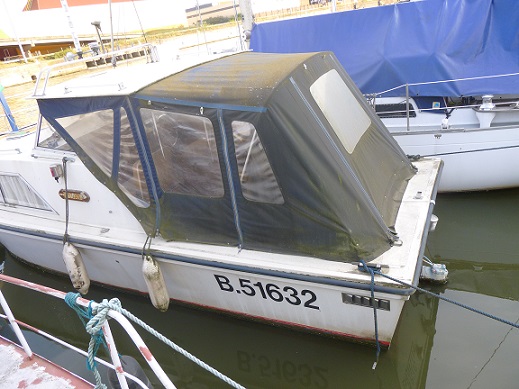

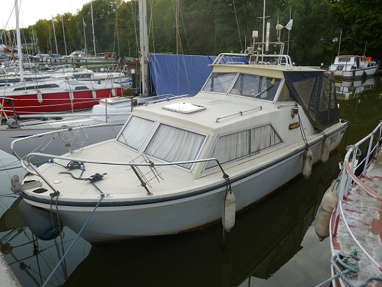

Je débarque dans le monde du nautisme de plaisance. Je suis intéressé par l'achat d'un Ancas (Fjord) Queen 24 équipé d'un moteur essence Volvo Penta AQ115 avec Z drive 100 qui totalise 1700h mais a été révisé suite à une casse soupape et n'a fait que 4h depuis. Le propriétaire n'a pas fait l'hivernage cette fois-ci.

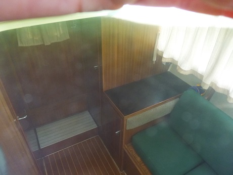

Le bateau semble en bon état intérieur et extérieur, le taud a été remplacé il y a 5 ans et est en très bon état. La cabine offre 3 couchages, un wc marin (pas de cassette) et lavabo, une penderie et un meuble/bar/vaisselle. La partie cuisine est sur le pont, en dessous du siège du pilote et du copilote, ainsi que le frigo et du rangement. Il y a aussi une large et profonde banquette 3 places qui permet le couchage de 2 personnes.
Les cales sont propres, les 2 batteries ont été remplacées récemment. C'est encore la peinture d'origine sur la coque et la structure, un bon de polish au minimum seront le bienvenu. L'antifouling n'a plus été fait depuis 5 ans; le bateau est resté dans un port de canal (eau douce) mais une bonne couche de fouling est à nettoyer.
Le propriétaire me dit que le bateau permet du 35 km/h avec une consommation de 8l/h; par rapport à mes lectures cela me semble peu à cette vitesse pour ce type de moteur (par ailleurs en carbu avec vis platinée). Si quelqu'un a un avis à ce sujet? le bateau fait 2T. Quel serait sa consommation en vitesse fluviale (10 km/h ?)
Débutant en nautisme, j'envisage bien sûr de passer mon brevet de navigation fluvial et maritime, radio, etc ... Son usage sera dans un premier temps la navigation fluviale avec mes 2 enfants (10 et 13 ans) le week-end et congés scolaires, mais avec l'expérience j'aimerais traverser la Manche et visiter Londres et les côtes anglaises, visiter l'Ecosse. Ensuite, les côtes Norvégiennes etc ... ainsi que la côte française. Et enfin, la Corse. J'ai lu aussi le reportage sur la Croatie ... cela fait rêver, mais il me faudrait un autre véhicule pour tracter ... J'espère qu'un 24 pieds (7m50) est une bonne dimension raisonnable pour commencer (évidemment un double cabine serait bien aussi, avec douche et carré/salle à manger).
Voilà la présentation. Il est vendu avec GPS, échosondeur. Prix annoncé 7.000 eur. Cela me semble une bonne affaire.

    Ton bateau semble très propre. Mais il est relativement ancien et, à ta place, je le sortirais de l'eau pour examiner la coque et d’éventuelles traces d'osmose.

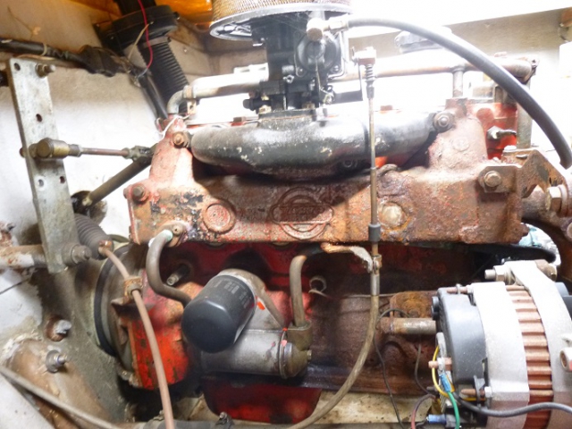

    Ton moteur, un petit 4 cylindre de 100 chevaux, me semble un peu faiblard pour 2 tonnes et 7,50 m. La vitesse et la conso annoncées me paraissent un tantinet optimistes ! J'ai peur que tu ne puisses même pas déjauger...
    En revanche, pour du fluvial à 10 km/h, ce sera parfait. A mon avis, tu ne devrais pas dépasser 5 litres à l'heure à cette vitesse.

    b) essai du moteur pour confirmer les dires ( optimistes d' apres moi ) du proprio au niveau performances et consommations . C' est sur que pour une navigation tranquille en riviere, ce sera bien suffisant ... mais pour une traversée de la Manche pour aller en angleterre ou pour faire le continent > la Corse , là ce sera autre chose , et il ne s' agira pas de tomber en rade ou de partir sans une TRES bonne couverture météo ...

    • d' abord au niveau mécanique ( vu l' age du moteur vérifier notamment les durites de carburant / refroidissement )
    • peut etre au niveau électrique .. dans quel état est l' installation, états de corrosion des connecteurs / cables / interrupteurs / plafonniers / instrumentation divers, tableau de bord et périphériques ( feux de position, corne de brume, essuie glace, pompe de cale electrique , etc  ... ) et l" electronique de bord s' il y en a une
    • SURTOUT au niveau de la transmission Z Drive qui demande un entretien rigoureux et suivi sinon ce sera une cause de nombreux et couteux problèmes
    • le rservoir qu' il va falloir vidanger puis nettoyer / inspecter ...
    • par exemple pour le WC dont il va certainement falloir changer les joints / clapets et durites
    L' allumage par tete de delco n' a évidemment pas la fiabilité des allumages electroniques actuels ....

    Autant je suis "réservé" sur les risques mécaniques liés a un moteur apparemment faible en puissance et de plus âgé et à l' entretien semble-t-il "léger" .
    Ce qui est bien, c' est que semble-t-il l' intérieur soit propre ( ce n' est pas forcement le cas de tous les bateaux en occasion ).

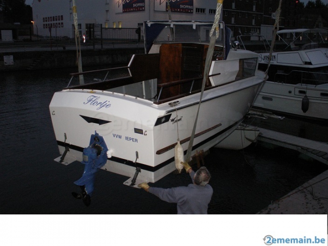

    je possede un ankas queen .
    il était monté d'origine avec  1 volvo 6 cylindres en ligne de 170 cv essence
    navigation cool   = 20 litres de super
    en tirant un peu ( pas trop ) c'est 30 litres !!
    première chose quand je l'ai acheté à été d'enlever le moteur gourmand et mettre un hors bord HONDA 50cv 4T
    je précise que j'ai acheté ce bateau uniquement pour faire du fluvial.
    donc 50cv c'est  LARGEMENT sufisant. homologué par les affaires maritimes et la douane. plus de taxe sur le moteur à payer
    et bénéfice important j'ai gagné 200 kgs en enlevant moteur et Z drive que j'ai
    utilisé pour faire une caisse à eau noire et réservoir d'eau supplementaire.
    Sous la couchette avant , il y a un réservoir en forme ( triangulaire ) en acier.
    très bien sauf que vide il pèse déja 40 kg !!
    à virer et remplacer par plus léger. ( c'est en cours pour moi )

    Le moteur AQ115 délivre 115ch, c'est le plus petit à essence (il existe la version double filtre à air à 130ch et un V6 à 170ch, mais les 2 avec un autre Zdrive).

    Il me semble qu'un moteur peut durer, mais il y a de l'usure qui peut nécessiter une révision approfondie (mais pas de chemisage sur ce bloc).
    1700h, transposé sur un usage voiture, avec une moyenne de 50 km/h (qui est optimiste), cela donne 85.000 km. Pas encore un soucis il me semble. Mais tu as raison aussi de dire qu'un moteur qui ne tourne pas s'abîme.
    D'après ce que le vendeur écrit, le bateau a été entretenu chaque année. Le moteur a été révisé il y a 2 ans; le dernier entretien date de mai 2012. Le seul hic, c'est le hivernage qui n'a pas eu lieu l'hiver passé. Et des blocs B20, ca se trouve aussi encore.
    (pour ceux que cela intéresse, voici le lien vers le préparateur/spécialiste volvo en Belgique: http://www.automag.be/spip/Une-VOLVO-classique-pour-rouler. Toutes les pièces nécessaires au moteur B20 sont dispo).
    Une panne/casse peut toujours survenir et n'est pas toujours lié à un problème d'entretien. Evidemment on s'en passerait bien, mais si cela a permis une bonne révision complète, ce n'est peut-être pas une mauvaise chose.
    Par contre, l'anti-fouling n'ayant jamais été fait, cela me fait dire que le bateau n'est plus sorti de l'eau depuis 5 ans, alors qu'en est-il des anodes et entretien d'embase ??? là je pense avoir de quoi m'inquiéter si on ne sait pas faire son entretien sur eau.
    Donc il est clair que le moteur ne tiendra plus des années, mais du moment qu'il me permet de tester la navigation de plaisance à travers ce bateau, à un prix en conséquence.

    Je m'étais basé sur cette lecture, le paragraphe "Moteur voiture-bateau : la conversion km en nombre d'heures"
    http://www.jph-lamotte.fr/files/tech_moteur.htm
    Mais je comprends ton explication. J'ai lu aussi des explications sur les anodes, j'espère qu'elles ont été changées régulièrement ! Mais je doute que l'on puisse changer les anodes sans sortir le bateau de l'eau (et comme il n'y a pas eu d'antifouling depuis 5 ans .... aie aie). De toute façon, si j'achète le bateau, je vais réviser l'embase, je suppose que c'est elle qui va prendre d'abord.
    Merci pour le tuyaux, ils ne sont pas trop loin de chez moi.
    J'ai un ami qui a un moteur de Peugeot diesel 205 de 140.000 km qu'il me céderait; je dois encore voir quelle version : turbo ou non, mais il faut voir si le turbo est fragile dans le milieu marin. A suivre ...

    Le fait qu'il soit de 1970 n'a rien d'inquiétant si le bloc et la culasse sont en bon état.
    Quant au diesel de 205, la version atmosphérique est absolument incassable. A 140 000 km, il est tout juste rôdé!
    On voit beaucoup de pénichettes qui utilisent des moteurs de voitures même pas marinisés. Posés dedans, raccordés à la ligne d'arbre, refroidissement direct (avec un calorstat quand même!) puisé sous la ligne de flottaison. Et vogue la galère !
    Je crois que la palme revient au 403 Indénor. Encore maintenant, on en voit beaucoup, y compris dans des petits chalutiers en mer !
    Quand on voit le pris des moteurs marins, Volvo Penta, Nanni, Yanmar ou autres, même les nouveaux Hyundai, c'est de la folie ! Et ce sont des bases issues de l'automobile, bien sur...
    Alors, si tu ne cherches pas la performance, si un montage simple te convient, un moteur de bagnole sera parfait!
    Pour moi, les seules différences concernent le refroidissement et le diagramme de distribution qui doit provilégier une courbe de couple la plus plate possible, surtout dans les bas régimes.

    Merci pour vos précisions, je crois aussi que la partie moteur est pas trop stressante, que s'il tourne correctement, le fait de l'utiliser pendant quelques dizaines d'heures devrait le nettoyer (éventuellement additionné de quelques produits) et ensuite un bon hivernage. Et si jamais le moteur avait une faiblesse, au pire un remplacement par le même bloc ou une version diesel reste réaliste et réalisable.
    Concernant la puissance, pas de soucis dans un premier temps car la vitesse est limitée en fluvial, mais si ultérieurement je compte sortir en mer avec ce bateau, une bonne puissance est un plus pour ne pas trop allonger le temps des traversées (Oostende - Londres = un peu plus de 200 km par exemple).
    En utilisant ce site http://www.pneuboat.com/dossier_pratique/calcul/ pour le calcul approximatif et théorique de la puissance/vitesse, j'en déduit:
    Volvo Penta B20: 115 CV = 113 HP = 83 KW  => 26,8 noeuds = 50 km/h
    Ford XLD: 55 HP @ 4000 RPM = 55 CV = 41 KW  => 18,8 noeuds = 34,8 km/h
    Ford FSD :  65 HP @3500 RPM = 66 CV= 48 KW => 20,4 noeuds = 37,8 km/h
    Peugeot 1900T(XUDT9): 85 HP @ 4000 RPM = 86 CV = 63 KW => 23,8 noeuds  =44 km/h
    Peugeot 1900 (XUD9): 55 HP@ 4000 RPM : voir Ford XLD
    Peugeot 405 (XD3):70 HP @4000 RPM = 71CV = 52 KW => 21 nœuds = 39 km/h
    J'aimerais me rapprocher le plus possible de la puissance actuelle ou le max supporté par le Zdrive; ceci dit ce sujet n'est pas encore à l'ordre du jour, le moteur n'est pas encore mort que je sache ...  et je n'ai pas encore le bateau !!!   :-)
    Reste le problème d'embase. Sur ce modèle, si j'ai bien lu, il n'y a pas de pompe ni d'échappement, ce ne sont "que" des engrenages (et un trim je crois). Il faudrait voir si la corrosion se serait limitée à l'extérieur ou si elle a pu toucher l'intérieur. J'imagine aussi qu'on ne peut changer une anode que si le bateau est hors eau ???
    L'expertise me dira sans doute à quel montant je peux m'attendre pour le remettre en état ... voici une partie de la photo de l'arrière, c'est pas terrible ! Mais j'espère pas trop grave...
