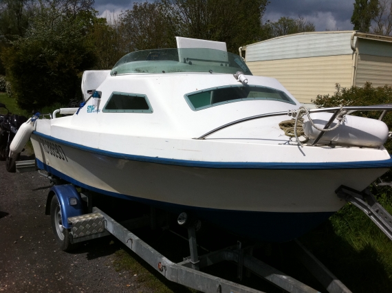

Je souhaite acquérir mon premier bateau, utilisation pour balade sur la seine et une sortie mer par an d'environ 15 jours, la plupart du temps nous serons deux dans le bateau.
J'ai besoin d'avis de connaisseurs...

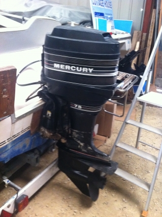

J'hésite entre : un RIO 500 Onda à cabine de 1992, moteur Mercury 75 cv entièrement révisé en concession (hélice neuve, système éléctronique), avec un bain de soleil intéressant mais qui n'est pas équipé fluviale ni de sondeur. Son prix 3500 euros.
Le secnd bateau est un Stip 45 de 1993 avec un moteur evinrude de 40 cv entièrement révisé il y a un an (piston changé, le rodage vien d'être terminé). Il est esthétiquement plus beau, équipé de sondeur, mais pas de bain de soleil et difficile à en installer un à l'arrière. Son prix : 4000 euros avec l'équipement fluvial.
Sachant que sur les deux la peinture anti fouling est à faire.
Lequel est le mieux, le plus sécurisant et surtout le plus fiable?

    Il faut voir l'aspect d'ensemble pour se rendre compte si l'ancien propriétaire était attentif à l'état extérieur du bateau et du moteur!
    Maintenant dans la fourchette de prix ,il est difficile de demander beaucoup.
    Regarde bien l'état du tableau arriére ,et, les boulons ,vis du moteur qui doivent etre sans traces de démontages .....

    J'ai eu un Rio Onda 500, ça faillance de partout (maladie de ce modèle) et la main courante avant ne tient pas (fixations plastique) avec le fameux mercu 75CV noir avec les liserets bleus et rouges, je l'avais appellé le black pearl, et pour le coup il a vraiment été maudit. L'électronique du moteur n'est pas fiable (d'ailleur tu en parles dans ton annonces, cette partie est souvent "bersouillée").
    Dans ton budget je viens de m'acheter un 460 avec un Tohatsu 90 CV plus fiable et robuste, d'ailleur on trouve du vieux yamaha ou suzuk dans ce budget, laisse tomber les vieux mercu et evinrud

    Le 4 mai, 2012 - 22:31
    Merci pour ta réponse, je pense du cou partir sur le stip 45 d'après certains commentaire est quand même plus fiable surtout que j'ai réussi à le négocier a 3800 euros.
    Reste à trouver un système pour mettre un bain de soleil
    J'ai mis quelques photos, merci de me dire ce que vous en pensez.
    Le 6 mai, 2012 - 12:11
    Le Stip 45 est un très bon bateau,  et pour un 1993 s'il est en bon état, 3800 € c'est une bonne affaire.
