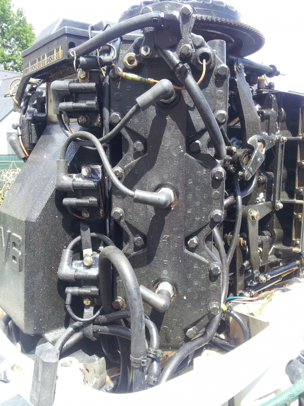

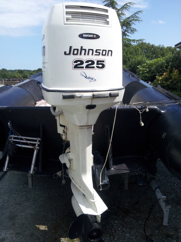

    donc c'est bon je devrais prendre le moteur dimanche matin!! et le monter lundi matin!!
    je voudrais savoir y a t'il quelque chose a mettre pour monter le moteur au niveau des écroues?
    je ne voudrais pas que le moteur tombe avec les vibrations!
    Le 2 août, 2013 - 13:03
    j' espere que tu auras pu l' essayer avant ....
    au niveau des fixations, ce qu' il faut prévoir c' est de bien étanchéifier les boulons dans les trous du tableau AR avec du SIKAFLEX ( je ne sais plus lequel ... peut etre le 291, mais les pros de la rénovation ici présents complèteront la référence :) !
    bien mettre une contre plaque ou des rondelle inox larges sur la face interne du tableau AR pour mieux repartir les efforts de compression du au serrage
    pour bloquer les écrous, soit utiliser des écrous type NYLSTOP, soit mettre un contre ecrou bien serré contre le 1er.

    oui je l'essaie dimanche matin!!
    ok moi il est monté sur une grosse chaise inox!!

    donc voila moteur acheter et monter!!
    Il sera fini de brancher vendredi!!
    Par contre il marche o VRO !  dois je le suprimer ou le garder?
    L'ancien que j'avais je faisait le mélange!!
    Le 6 août, 2013 - 12:11
    Le VRO est souvent une source d' embrouille ... Mais sur certains moteurs il marche bien....
    Perso, je ne suis pas pour commencer à "bidouiller" un moteur qui fonctionne...
    Quelles sont tes habitudes de navigation ?
    • plutôt pépère et à l' économie de carburant ...
    • plutôt A DONF et vive la vitesse !
    • entre 3 et 4ooo tours ?
    et sur quelle durée de fonctionnement par sortie ?
