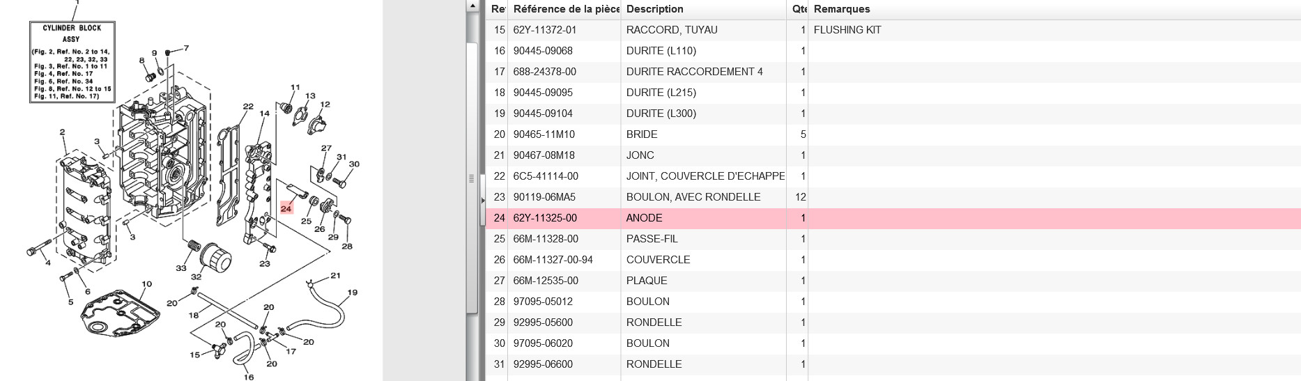

    Le 16 décembre, 2017 - 19:49
    bonjour je vous mets les valeurs de control des bobines d allumage
    Ignition coil resistance *

    Le 13 février, 2018 - 15:01
    je vous mets les emplacements des anodes
    j y rajoute les différentes hélices disponibles pour votre moteur

    Pour les anodes j'ai trouvé ça : https://www.pescaro.fr/yamaha/10046-kit-anodes-aluminium-yamaha-40-a-60c...
    Mais il manque celle du moteur que tu m'as montré sur les photos
