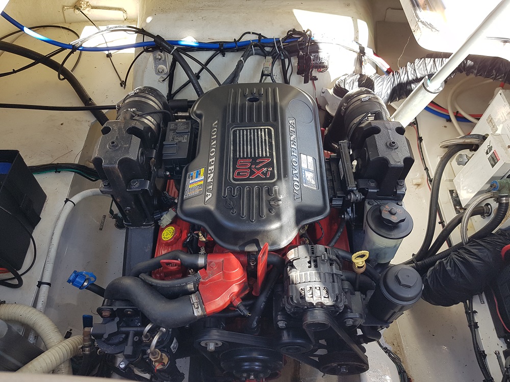

Bonjour j'ai un problème avec mon four wind 258. je ne l'ai pas utilisé depuis un an et aujourd'hui pas de courant qui arrive au tableau de bord ni au moteur quand je tourne la clé rien ne se passe j'ai contrôlé les fusibles le contact homme à la mer apparemment OK merci pour vos réponses.
