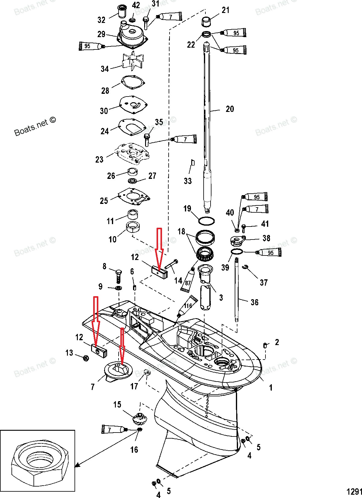

bonjour a tous le monde, je me présente pétou du 74, je viens d'acheter un valliant mercury 50 cv efi de 64h, de 2004, a agde, donc les 2 anodes en zing, je viens d'acheter les 2 anodes en magnésium pour l'eau douce, et impossible d'avoir des renseignement sur l'emplacement des anodes pour les changer, j'en serais super heureux si quelqu'un aurais des renseignements sur le probléme, en vous remerciant par avance, pétou74
14 commentaire(s)
    Le 15 avril, 2017 - 07:10
    ci joint emplacement anodes
  • pétou74
    pétou74
    Inscription : 15/04/2017
    Le 15 avril, 2017 - 09:05
    grand grand merci mjacques, du fond du coeur

    Le 15 avril, 2017 - 12:24
    fausse joie sur le 2004 pas emplacement pour anode
  • pétou74
    pétou74
    Le 15 avril, 2017 - 12:27
    fausse joie, sur le 2004 pas d'emplacement pour les anodes

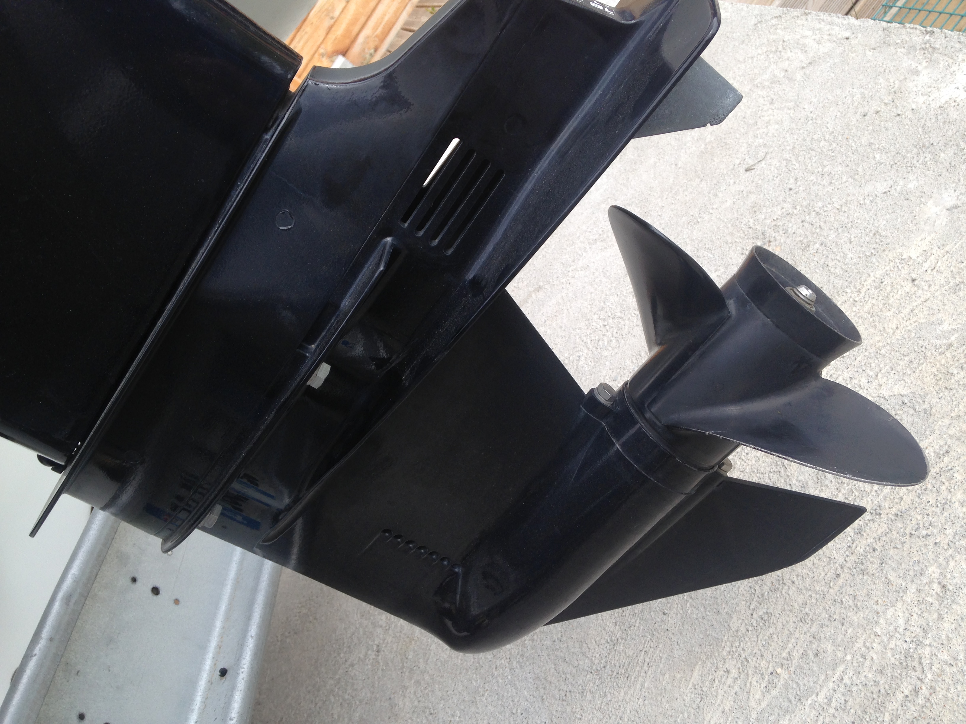

  • goby
    Inscription : 08/01/2013
    Le 15 avril, 2017 - 16:21
    L'aileron au dessus de l'hélice est une Anode
    et sous le Trim  il doit y en avoir une longue
    Par contre pour les anodes dans la  tete motrice du Mercury 50 - 4 Temps ,  c'est un bloc Yam  mais pas d'anodes sur le Mercury,
    Mais  il y en a sur le Yam
  • boston13
    boston13
    Inscription : 17/01/2011
    Le 15 avril, 2017 - 17:19
    les anodes que vous avez acheté se fixent sur les embases de certains modèles de moteur, mais absolument pas sur votre embase.
    Sur la photo ci jointe, l'embase est de 2012 la dérive au dessus de l'hélice est en aluminium.
    Voyez avec votre revendeur pour les reprendre.

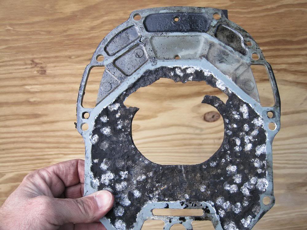

  • boston13
    boston13
    Le 16 avril, 2017 - 23:41
    Les marques de moteurs ne sont pas égales face à la corrosion galvanique.
    Les marques américaines ont déposés de brevets sur des alliages d'aluminium de leur conception, et ce depuis depuis des décennies. Ces alliages sont particulièrement efficaces, l'utilisation d'anode dans le bloc moteur est inutile.
    Et puis il y a les marques japonaises, qui n'ont pas poussé la recherche dans le domaine des alliages et qui ne veulent pas payer les droits d'utilisation de brevets, pour palier à ce déficit de qualité d'alliage, ces marques ont recours aux anodes dans le bloc moteur.
    Cela présente bien souvent plus de déconvenues que bonnes surprises.
    Ces anodes sont souvent placées dans des endroits incongrus, et l'efficacité n'est pas vraiment fameuse.
    Il a aussi quelques mauvaises conceptions: un bouchon acier visé dans un carter en alu par exemple.
    Et puis pour gagner un maximum de poids les échantillonages sont au plus juste, l'épaisseur des pieces moulées sont plus fines, plus sensibles à la corrosion.
    Bien souvent sur les forums, les questions sont:
    -l'anode est tombée dans le circuit d'eau, comment faire pour la récupérer
    -Etes vous sur qu'il faille déculasser pour changer l'anode.   Etc
    Certains argumenteront que les trims Johnson/Evinrude sont sensibles à la corrosion galvanique, oui c'est vrai. Ces trims sont fabriqués par Showa, marque japonaise, alliage japonais.
    Voici en photo l'exemple quelques moteurs atteints par la corrosion.
