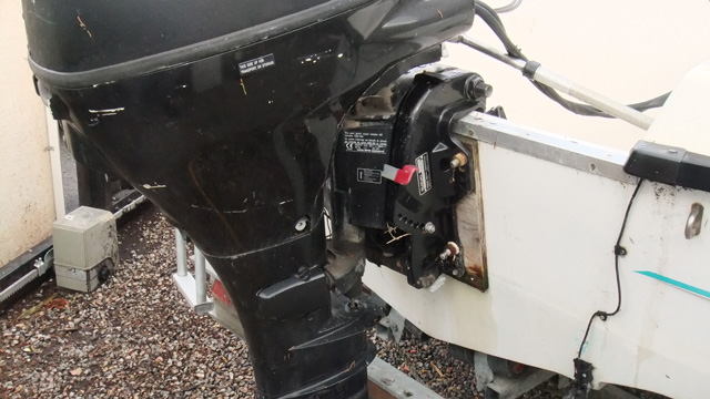

Voilà ce Rio est mon premier bateau, donc j'aurais plein de questions à vous poser. Soyez indulgents je débute et je demande qu'à apprendre...............
J'ai été le chercher hier après midi. 200 kilomlètres plus loin il est à la maison. Un bon coup de Karcher, j'ai tout frotté à l'Ajax en poudre, il est revenu bien beau. J'ai vérifié le tableau arrière, il a l'air nickel. Il reste quelques taches un peu plus tenaces, avec quoi je peux peaufiner son nettoyage?????????
Ensuite j'ai vu que le moteur repose sur une planche contre le tableau, normal ça?????????
Ensuite quand je tourne le volant, le moteur ne tourne pas, que faut-il vérifier pour trouver le problème?????????
Sur la commande il sort des fils qui sont pas branchés, est ce normal???????
Quand on transporte le bateau sur la remorque, faut-il relever le moteur ou pas?
Quand on stocke le bateau, faut-il relever le moteur ou pas?
J'ai vu qu'il n'y a plus de peinture antifouling, faut-il en refaire une? Le bateau sera mis à l'eau le matin et ressorti en fin de journée, rincé et stocké sur sa remorque jusqu'à la prochaine navigation.......
Demain je vais essayer de mettre le moteur en route, je doute que ça démarre de suite, je vous tiendrai au courant........
D'avance merci de tous vos conseils..........

    ---- Pour le nettoyage de la coque, j'ai utilisé du Cillit bang avec un bon rinçage au bout de cinq minutes, car ça attaque le gel coat et elle est revenue super propre.
    ---- La plaque de bois sur le tableau AR est une protection donc c'est normal
    ---- Pour la direction, deux solutions ou la crémaillère est HS ou le câble est cassé
    ---- Pour le transport du moteur, personnellement je préfère la position verticale si le moteur risque rien sur la route lors de passages de dos d'âne. (idem pour le stockage)
    ---- Si ton bateau ne reste pas à flot, antifouling est inutile

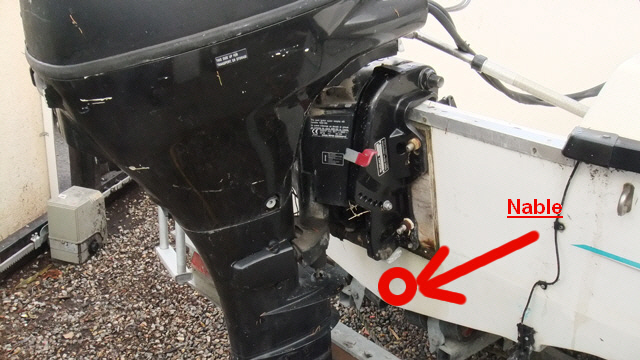

    Sur la partie basse du tableau AR, j'ai placé un bouchon (nable) qui me permet de vérifier l'absence d'eau dans la double coque après quelques sorties.

    Pour la plaque en bois entre la chaise moteur et le tableau AR ; on peut la considérer comme une plaque " martyr " destinée a ne pas "marquer" le gel coat du tableau AR par la chaise en Alu du moteur.
    Bien surveiller l' état de cette planche en bois ; car lorsque son etat se détériorera elle deviendra moins dure , et il faudra resserer les boulons du moteur.
    Cela dit , d' apres ce que j' ai compris , ton bateau ne restant pas à flot , il devrait se passer longtemps avant que le bois ne s' abime .
    Personnellement  j' interpose une plaque de teflon ( voir  http://www.discount-marine.com/club/forum/forum-moteur/montage-moteur-sur-plaque-nylon ) .
    Concernant ta direction , en plus des 2 hypothèses déja émises, il se peut aussi que ta cremaillère soit grippée .... Dans ce cas tu peux changer la crémaillère sans avoir forcement besoin de changer le boitier de direction et le volant
    Ce qu' il faut savoir c ' est si c' est l' axe rotation du moteur qui est grippé ( peu fréquent ) ou le cable de la crémaillère qui est bloqué .
    Pour determiner cela , il faut desolidariser le moteur de la barre de renvoi et là il t 'est aisé  de déterminer la cause du probleme .
    S' il est possible théoriquement de degripper la cremaillere ( le mieux est d' y infiltrer du liquide de frein , mais c' est tres long ... ) , ce n' est pas vraiment conseillé , car une cremaillère qui est grippée a certainement du subir une usure prematurée.
    Bref, tot ou tard, cette cremaillere lachera , alors, autant la changer de suite ...
    Pour le transport du moteur , idelament il faut fabriquer une cale a interposer entre le tableau AR et l' embase du moteur inclinée à 45 ° .

    et pour completer les précedents bons conseils,
    ton bois a déja l'air pourri et il va tremper encore dans l'eau,
    De plus le bois est fixé par des petites vis ,surement plus ou pas de patte d'étancheité ,il va y avoir des infiltrations dans le tableau faudra poser du silicone marine ou Sikaflex sur le plastique coté gel coat , remplace ton bois par le plastique special pour tableau hors bord .
    Oui comme déja dit il faudra basculer ton moteur ,poser un morceau de bois ,laisser revenir ton moteur en buté sur le bois et attacher l'embase au bateau pour que le bois soit bien pincé et ne tombe pas.
    Si tu fais pas cela , moteur en bas , il risque de toucher le sol en roulant , et si moteur relevé avec le cran de sureté, en roulant avec les chocs ton moteur va bouger sans arret
    car il y a du jeu dans cette position et donc pas bon pour l'axe moteur hhorizontal et pour les cylimblocs haut du moteur.

    Pour la pose de la nable, il n'y a pas de risque à percer la coque à cet endroit là?

    Il n'y a pas de risque de poser le nable dans le tableau AR en bois, un trou avec une scie cloche et montage avec du Sika 291. Cela te permet de vérifier absence d'eau et l'état de la mousse d'insubmersibilité
    Pour la plaque de protection, prendre une plaque biseautée afin que le Trim soit plus en négatif car la coque a tendance à avoir l'avant en l'air.

    Bon pas grave, demain après midi un mécano marine passe à la maison pour faire un check up du moteur et de la direction, là je saurais précisément ce qu'il en est...........
  • suzu-kid
    suzu-kid
    Inscription : 09/02/2013
    Messages : 18
    Le 28 février, 2013 - 23:55
    Bon alors des nouvelles de mon bateau. Le moteur est fini et Ok tout est nickel.
    Check up fait, vidange moteur avec filtre faite, filtre à essence changé, bougies changées, turbine changée, thermostat changé, tout est vérifié, rampe de carbus démontée 2 fois et nettoyée au produit spécifique, gicleurs passés aux ultra sons, netoyage de tout, WD40 sur tout le moteur en protection et maintenant il tourne à la perfection, ralentis comme à la mise des gaz, content je suis...................
    Remplacement du boitier de direction ainsi que son cable, la jonction volant - moteur est parfaite maintenant..............
    J'attaque maintenant la réfection de la scellerie, dans très peu de temps il sera opérationnel, je suis en avance sur mon planning..............

    ton moteur est un suz, regarde sur le coté droit du moteur, sur le petit autocollant... c'est indiqué le coté a laissé au dessus lors du stockage et du transport... (j'ai pas de mérite, j'ai le meme en 25 a vendre... )
    la pissette sort du coté droit...
    Merci à toi
    Tout est ok maintenant la pissette marche très bien avec sa nouvelle turbine.........
