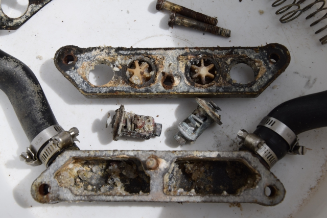

     Si c'est  le V4 en principe = 2 culasses  = 2 thermostats ils sont tout à coté de la culasse

     Si tu viens de l'acheter ,pense à remplacer le kit turbine 3 ans ou 500 heures et le ou les thermostats 3 ans ou 200 heures , sinon problemes .
     Ca peut lacher avant ou aprés , venant d'acheter le  moteur , tu ne sais quand cela a été fait  , depuis pas pas mal d'années peut etre ? ne prend pas de risques.
     Presque tous les jours  il y en a qui tombent en panne  à cause de cela  meme si  OK d'apparence   "  seulement " .

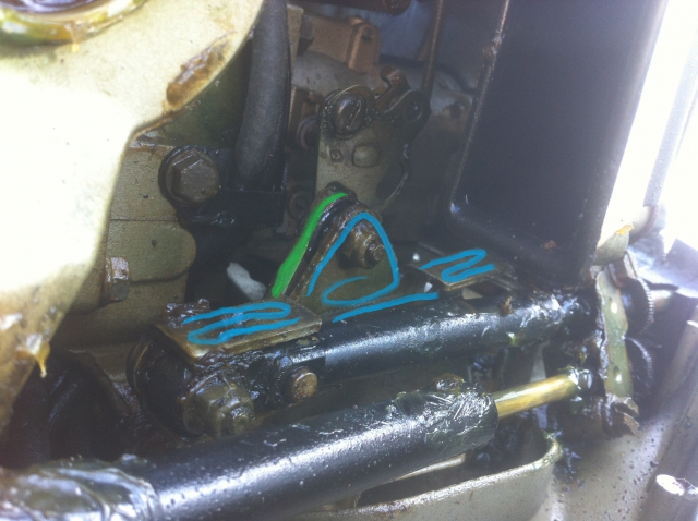

    Oui c'est bien cette petite tige qui retien tout. (On flood on flood, on s'écarte un peu du sujet du topic, désolé, en espérant que ceci me serve à moi et à d'autre)
    Petite tige donc qui est maintenue sur la pièce entourée en rouge par la vis entourée en bleu je suppose. Mais bonjour les ennuis pour atteindre cette vis.

    J'ai également un V4, de 85c. Changer les thermostats ne te prendra qu'une petite demi heure, une heure tout au plus. Je te conseille de le faire car on ne sait jamais comment le moteur a été entretenu jusque là.
    Je te mets des photos pour quand tu aura le temps de te mettre à l'ouvrage. En rouge je t'ai entouré l'emplacement des thermostats, et en orange les trois boulons que tu vas devoir enlever pour démonter tout ça. En bonus une photo de ce qui peut t'attendre à l'intérieur dans le pire des cas.
    Aller, vas chercher une clé à pipe et au boulo  :wink:
    En revanche le jour ou tu t'attaquera  ta pompe à eau je serai preneur d'informations, je suis bloqué avec le démontage de mon embase, je me permets de mettre le lien vers mon topic dédié afain de ne pas trop polluer le tien. Si quelques utilisateur chevronnés de ce forum pouvaient venir y jetter un oeil je leur en serai reconnaissant :)

    mon probleme de trim est reglé merci SKI WAKE pour la grammaire ... et a Goby et a tout le monde, je me langui de mettre a l eau et je pense pas avoir la patience pour attendre ce week end ...
    en photo ce que j ai du faire
    1/ enlever la grosse vis avec un gros tournevis plat
    url=http://servimg.com/image_preview.php?i=499&u=14975975][/url]
    2/ avoir de l huile de boite ou de direction
    url=http://servimg.com/image_preview.php?i=500&u=14975975][/url]
     3/ faire le plein ;) :
    url=http://servimg.com/image_preview.php?i=501&u=14975975][/url]
    url=http://servimg.com/image_preview.php?i=502&u=14975975][/url]
     et voici pour la position du moteur :
    url=http://servimg.com/image_preview.php?i=503&u=14975975][/url]
    url=http://servimg.com/image_preview.php?i=504&u=14975975][/url]
    url=http://servimg.com/image_preview.php?i=505&u=14975975][/url]
    url=http://servimg.com/image_preview.php?i=506&u=14975975][/url]
