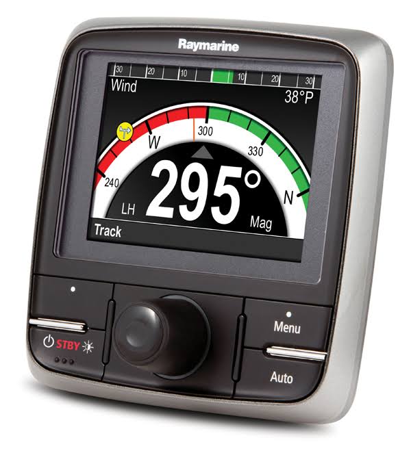

Le Flyer 701 que je viens d’acheter est équipé d’un système Raymarine A65, comprenant un GPS et un sondeur, accouplé à un pilote géré par un P70R.

    Pour le pilote P70R, votre pilote auto raymarine doit être composé du boitier p70r + boite puissance acu + capteur Ev1 + moteur du pilote. Il peut fonctionner de manière autonome sur le mode compas (capteur ev1), il dirige le bateau vers le cap compas sélectionné. Le branchement en réseau avec le A65 n'est pas obligatoire.

    Quant au P70R, je l'ai testé cet après midi avec le a65 déconnecté.
    Vous avez complètement raison, il fonctionne en suivant un cap sélectionné, ou sur des figures pré mémorisées.
    C'est d'ailleurs assez curieux de voir le volant tourner tout seul avec le bruit du moteur électrique qui l'entraine...
    Cela frise le surnaturel !
