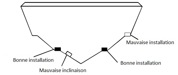

Ou placeriez vous la sonde sur mon tableau arriere

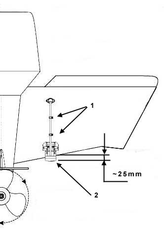

    Il faut placer la sonde côté droit (hélice avec rotation à droite)
    S'écarter d'au moins 30-40 cm du moteur.
    Ci dessous 2 schémas présentant des conseils pour le montage.
    La sonde peut être légérement inclinée vers l'avant de quelques degrés, cela peut éviter des gerbes d'eau.
    N'hésitez pas si vous avez besin de précisions supplémentaires,
    Hervé

    tu a de la chance sur ton bateau ce n est pas trop complique
    place ta sonde a droite dans une zone sans virrure
    mais pas trop a droite non plus pour pas que ta sonde decroche lors des virages a gauche
    si tu peux bricole toi un support de sonde pour evter de percer plusieur fois ton tableau arriere
