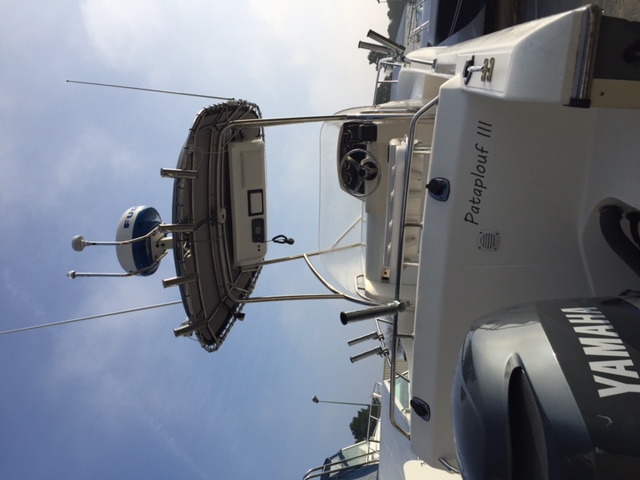

Bonjour à tous, après avoir ouverts qqs posts sur l'installation de l'électronique du bateau, je vous partage les photos de l'installation maintenant que c'est fait. Le plus compliqué a été la stratification du caisson et le passage des câbles dans les tubes du T-top.
Résumé de l'installation :
Radar Furuno DRS4D ; GPS Furuno GP330 ; VHF RO6800AIS ; Navnet MDF8 ; GPS Furuno GP32 (en secours) et Sondeur Humminbird 678.
GP330 connecté en NMEA 2000 ; VHF et MFD8 connectés sur NMEA 0183 (AIS dans un sens et position dans l'autre. Merci pour les schémas de câblage) ainsi que le pilote Simrad.
Prochaine étape, étalonnage radard après remise à l'eau.
