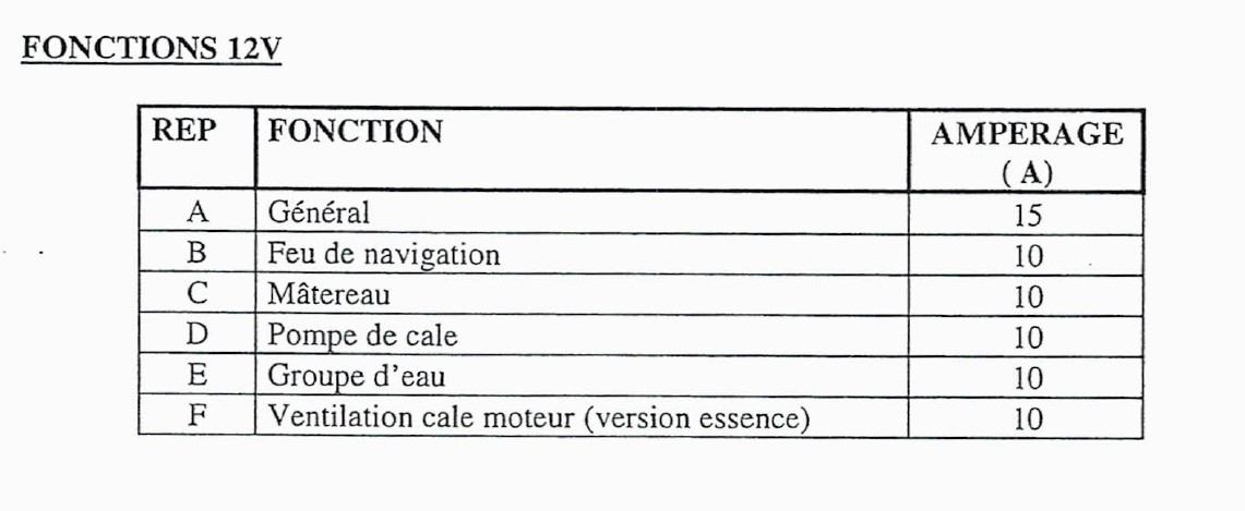

Je suis a la recherche d un schama electrique de la petite boite a fusible sous le volant
Egalement connaitre leurs amperages car il me semble bien fin et rien est indiqué sur les fusibles

    d'apres  la doc d'un flyer 701  d'un ami  ; les fusibles seraient serviraient suivant l'image jointe
    on a testé conforme à ce schema le remplacement des fusibles matereau et groupe eau ce we...
