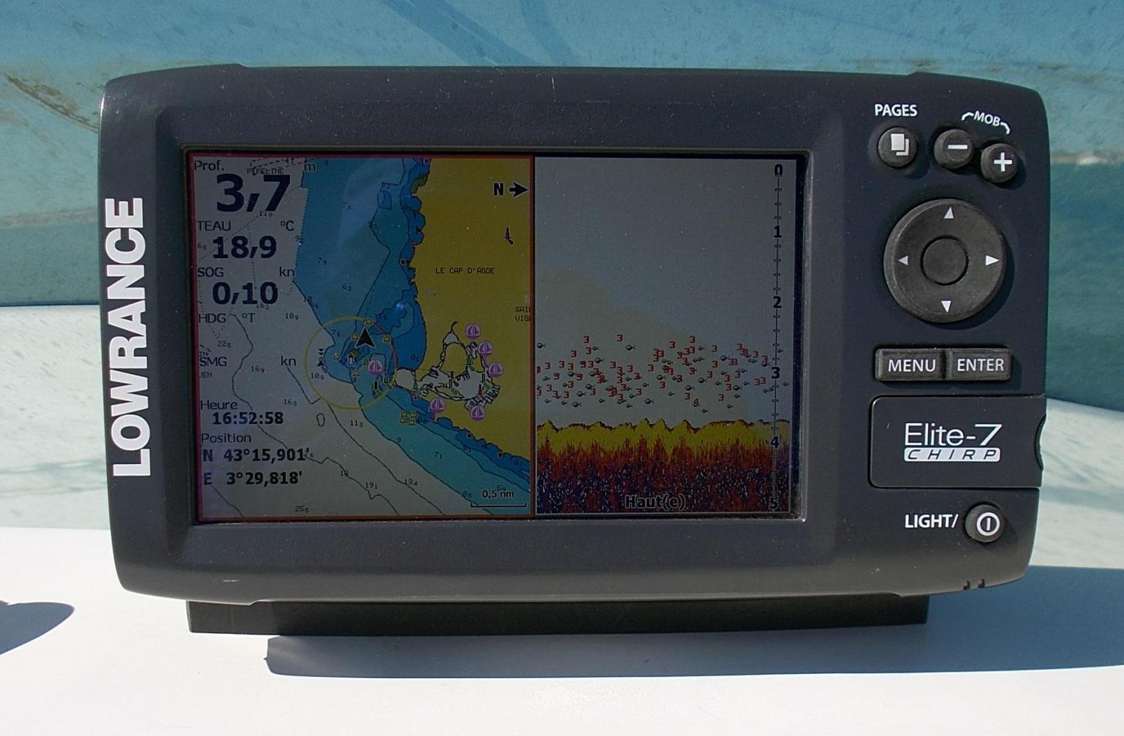

J'ai pu procéder aux essais grandeur nature de mon combiné Elite 7 shirp Lowrance acheté au dernier Nautic.
Très satisfait, l'utilisation est très conviviale dès que l'on a compris les quelques subtilités (pas trop compliquées puisque j'y suis arrivé !), la luminosité en plein soleil est remarquable, la carte (navionics) est très précise, le sondeur est d'une grande sensibilité, tous les poissons sont repérés y compris les tous petits.

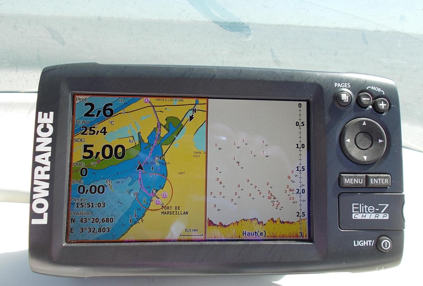

Juste une bricole, sur l'écran s'affichent deux valeurs, HDG et SMG. Ces valeurs affichent 0 clignotant, la HDG est le cap suivi (super intéressant à connaître !!!) et la SMG est la vitesse de surface (moins indispensable).
Malgré tous mes efforts je n'ai pas réussi à programmer ces valeurs, il y aurait-il un "truc" qui m'aurait échappé ?
Merci de vos conseils.

    Je pense que ces informations doivent venir de capteurs extérieurs en NMEA0183 ou peut être même NMEA2000 pour donner la vitesse surface et le cap compas.
    Il doit être possible de paramétrer la liste des informations à afficher sur cet écran par le menu pour les retirer.

    Il semblerait que pour avoir le cap il faille installer l'antenne Point 1......!!!
    Surprenant qu'un combiné de ce niveau n'ait pas cette fonction (qui me semble essentielle !) mes précedents combos l'avaient, c'est comme si j'achetai une voiture avec la marche arrière en option !
