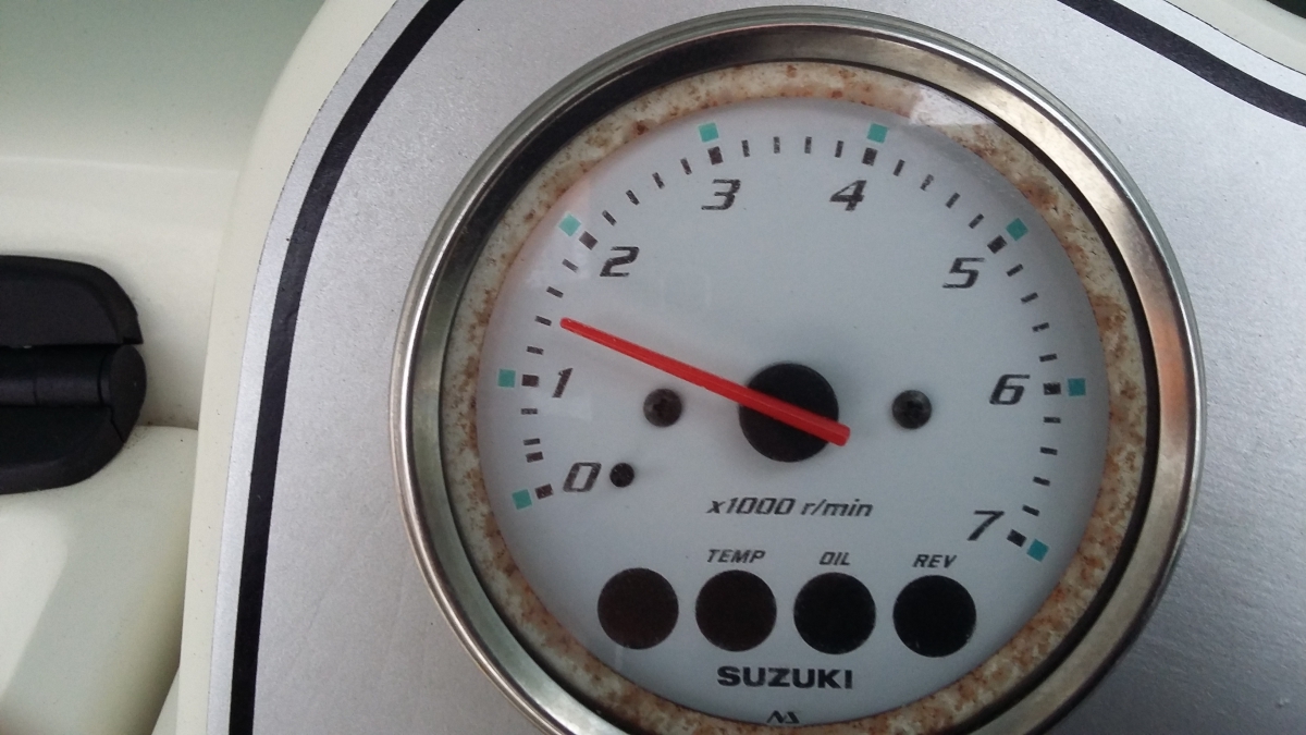

J'aurai voulu savoir si quelqu'un avait déjà démonter un compteur de bateau ? car j'ai un cerclage sous ma vitre qui est piqué par la rouille, j'aurai voulu le démonter pour rénover ces cerclages (car les 2 compteurs sont rouillés à ce niveau compte-tour et indicateur de trim), mais je ne connais pas, est-ce que c'est démontable, y a t il un risque d'étanchéïté ..... ? Merci d'avance.

    Non je ne pense pas que ce soit démontable car cela est monté étanche...

    Je suis pas sur pour tous.
    La plus part des cadran (vdo mercruiser osculati ect..)  se vendent avec plusieurs cerclage en option.
    J'ai déja démonter les miens ( medallion) et ceux de mon pere (vdo)
    Il faut pour ceux qui sont démontable faire 1/4de tours et normalement sa sort.
    Y aller doucement si du sika ou du silicone a était rajouter entre le TdB et le cadran.
