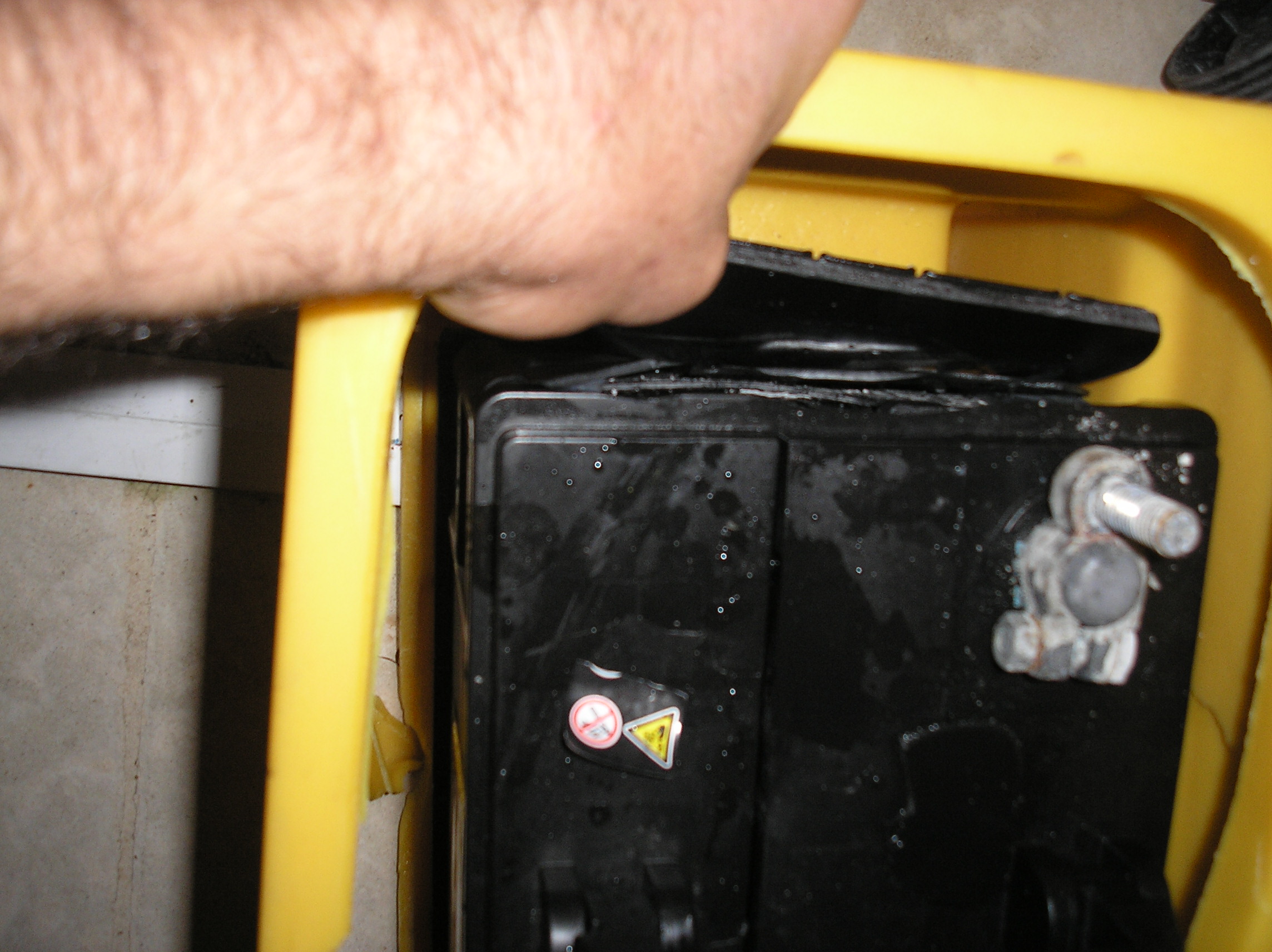

    Oui , il peut y avoir un dégagement  d' hydrogéne  mais le coffre à batterie est étanche avec un évent vers l' exterieur du bateau.
    Une batterie sans entretient digne de ce nom ne consomme pas d'eau , cette évaporation est régénérée et le niveau reste  constant .
    Une batterie plomb classique oui pourquoi pas , mais à condition qu' elle soit renforcée au niveau des plaques.
    Donc marinisée, un support de plaque qui casse et entraine un court circuit interne, c ' est une batterie qui explose.......... J' ai eu le cas sur une batterie  pourtant monté d' origine Janneau , je peux mettre des photos.

    Une batterie plomb qui explose en première monte Jeanneau......
