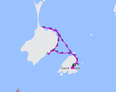

    J'ai depuis qq semaines installé ce transpondeur AIS sur le réseau NMEA 2000 de mon bateau.
    Je l'utilise également en récepteur plutôt que ma VHF ASN/AIS.
    Je n'utilise pas le slitter d'antenne ayant préféré dédier une seconde antenne VHF à cette fonction, sans compter
    que ça me fait une antenne VHF de secours en cas de besoin...
    Je suis plutôt satisfait du système qui fonctionne sans problème et permet d'être vu par les bateaux équipés de récepteurs.
    Je peux suivre le parcours de mes sorties sur Marine Trafic et suis visible sur leur site en permanence.
    Je n'ai pas eu à m'inscrire, on est visible de façon automatique dès lors que les infos AIS sont captées par leur récepteurs.
    Je n'ai pas encore testé la portée maxi sans obstacles, mais avec une antenne à moins de 3 m de la surface
    je suis visible par un récepteur terrestre masqué par les reliefs à au moins 10 NMI.
    Le mode "silence" activé par un simple interrupteur permet de se faire discret si nécessaire et fonctionne parfaitement également.
    En conclusion je suis satisfait de cet équipement abordable et performant.
    Lien vers Marine TRAFIC avec infos visibles:
    http://www.marinetraffic.com/en/ais/details/ships/shipid:4085635/mmsi:36...
    Ynachi
