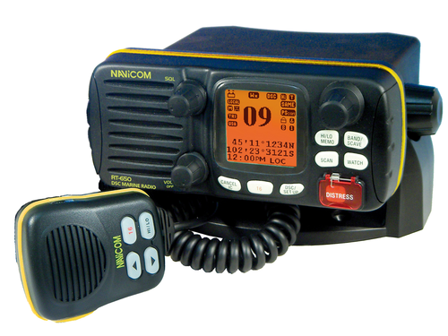

Nous connaissons depuis quelques mois maintenant la NAVICOM RT-650, la première VHF sortie avec un récepteur AIS et un spliter d'antenne intégré (une seule antenne pour l'AIS et la VHF). NAVICOM nous a fourni aujourd'hui un nouveau logiciel (V1.97) avec un ajout majeur, des alarmes AIS !
Cette VHF 25W compatible ASN (appel sélectif numérique) et AIS (Automatic Identification System) comprend toutes les fonctions normales d'une VHF fixe : double veille, scan, canaux favoris, appel de détresse ou de sécurité, etc. Elle est également évolutive puisqu'elle peut recevoir un ou plusieurs combinés sans fil déportés avec une portée de 200m.
Mais ce qui nous intéresse ici concerne l'AIS. Ce système qui s'étend de plus en plus permet d'obtenir sur son GPS ou son logiciel de navigation compatible, la position, le nom, le MMSI, le cap et la vitesse des bateaux équipé d'émetteur. Un émetteur que les bateaux de plus de 300 tonneaux ont obligation d'avoir, en marche. L'obligation ayant tendance à couvrir de plus en plus de bateau. C'est LE système anti-collision.
Dans un soucis du détail, NAVICOM a pris en compte les remarques concernant cette VHF et un nouveau logiciel intègre aujourd'hui des alarmes de collision AIS CPA et TCPA.
Ces alarmes permettent de régler un seuil d'approche, en distance (mn) ou en durée (min), des bateaux alentours. Par exemple, il est possible de prévenir la collision avec un tanker faisant route sur un cap d'intersection, à une vitesse donnée (par son GPS), en réglant l'alarme à 1, 2 ou 3 mn, ou si la collision est prévue dans 5, 8 ou 10 minutes. On regrettera que ce ne soit que des pré-réglages et que l'utilisateur ne puisse pas déterminer lui même ces seuils.
Mais l'avantage est indéniable, votre AIS est indépendant : il vous réveillera la nuit (l'alarme est puissante), et économise vos batteries puisque le fonctionnement du GPS, ou du PC, n'est plus nécessaire ! Seule la VHF reste allumée avec une consommation négligeable (0.37A).
De nombreuses questions demeurent cependant autour du câblage (voir schema ci-dessous) d'un tel engin. La VHF a besoin d'une position via un GPS NMEA0183, et renverra les informations AIS vers un GPS ou un PC compatible.
La liaison GPS avec la VHF, pour transmettre la position à la VHF, s'effectue en NMEA0183 à la vitesse de 4800bps.
La liaison AIS vers le GPS ou le PC se fera en NMEA0183HS à la vitesse de 38400 bps.
Du fait de ces vitesses différentes, il n'est pas possible d'obtenir sur une même sortie depuis la VHF le signal GPS et le signal AIS.
Ceci ne posera pas de probleme pour celui qui interface l'ensemble avec un GPS lecteur de carte compatible, puisque celui-ci possède des entrées et sorties distinctes.
Cependant, sur un PC, c'est plus complexe car il faudra une entrée pour le GPS, une sortie pour envoyer le GPS sur la VHF et une entrée AIS sur le PC. Soit trois ports COM / série / RS232 libres.
L'usage d'un multiplexeur peu faciliter l'ensemble, il devient indispensable si d'autres information doivent être transmisent comme celles d'une centrale de nav. Il existe également des adaptateurs USB multi port série, attention au risque de panne cependant avec ces petits appareils.
NAVICOM nous informe d'autres évolutions à venir par la suite, notamment sur les vitesses de sortie. J'espère de mon coté un multiplexage des sorties pour obtenir sur une même sortie NMEA les trames GPS et AIS, ce qui simplifierai le câblage de l'ensemble. Est ce que cela sera possible cependant ?
A préciser également, une NAVICOM RT-650 MOB verra bientôt le jour, une VHF livrée avec un bracelet à porter en permanence, et qui signalera la perte du signal du bracelet si celui ci devait sortir du champs de réception (100m), si l'équipier le portant est tombé à l'eau tout simplement.
Une intéressante fonction, mais précisions que la norme ASN n'autorise pas encore dans ce cas le déclenchement automatique d'un envoi de détresse sur le canal 70, et que le pilote automatique ne sera pas contrôlé par cette VHF : il faut donc un équipier à bord pour traiter le signal d'homme à la mer.
NAVICOM RT-650, prix de vente : 290 EUR TTC (au 24/02/09).
