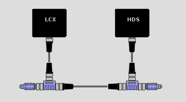

    L'antenne lgc 3000 est actuellement reliée au port nmea2000, peux tu m'expliquer ou me faire un petit croquis sur la façon de connecter le tout sachant que le port nmea 2000 du lcx est déjà alimenté en 12v... ....je n'ai encore pas monté de reseau nmea 2000 et je ne voudrais pas faire de bétise.
  • Webmaster@1
    Webmaster@1
    Inscription : 08/10/2008
    Messages : 172
    Le 5 août, 2010 - 15:54
    Tu peux simplifier ton réseau en virant l'antenne LGC-3000 (qui finira de toute facon par tomber en panne - hihi - tellement ces antennes... grrrr) en utilisant l'antenne intégrée du HDS7m, plus performante.
    ensuite il faut un T pour chaque écran, et alimenter le bus via le cable d'alim du LCX, et une terminaison pour chaque T (une femelle, une male).
    on peut séparer les T par un cable ou les connecter ensemble. Au choix.
    http://www.discount-marine.com/club/files/nmea2k.jpg" alt="" />

    Bon alors finalement c'est assez simple donc c'est parti...je prépare tout cela et ce soir ce sera une affaire entendue...il faut battre le fer tant qu'il est chaud !
    Merci encore pour ton aide, ta réactivité et ton professionalisme.

    Ca y est le réseau nmea 2000 est en place...les waypoints sont maintenant synchronisés quand ils sont marqués.
    Un bémol cependant lorsqu'on édite un wp postérieurement à la saisie (ex son nom lors de la saisie est 001 puis ensuite lorsqu'on veut mettre un nom qui décrit le nombre de captures, le moment de peche et le coeff (ex. bars++pmc84)....le nom édité n'est pas synchronisé sur la liste des wp de l'autre appareil ...et ce que le wp soit saisi et/ou édité sur l'un ou l'autre des deux appareils.
    Y aurait il une astuce ou une case à cocher dans un menu qui m'échappe ?
  • Webmaster@1
    Webmaster@1
    Messages : 172
    Le 6 août, 2010 - 12:04
    j'ai peur que non et qu'il faille mettre cela sur le compte de la différence de génération entre les deux appareils.
