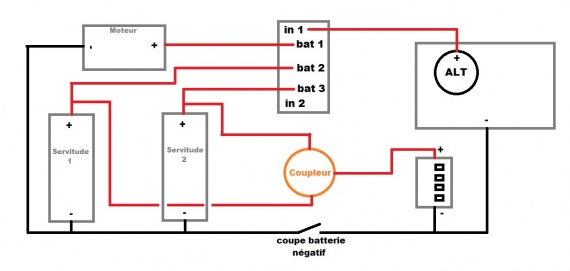

Je suis actuellement en cours de réalisation d'une installation électronique & électrique à bord d'un nouveau bateau, étant électronicien de formation, je me demande si mon schéma électrique est bon.
J'ai un gros doute au niveau du répartiteur de charge, je comprend bien que le répartiteur charge les 3 batteries, mais il doit me manquer quelque chose pour alimenter le démarreur du moteur?
Merci de vos réponses

Deja j'y mettrais un coupe circuit bi polaire ... ;)
