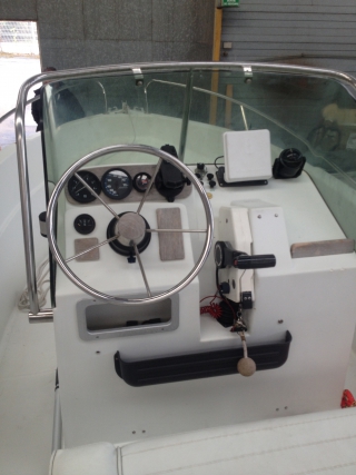

Bonjour à tous, J'ai pour projet de refaire ma planche de bord et changer tous mes indicateurs .L'ancien propriétaire du bateau avais mis une planche de bois découpée et vernis . Je voudrais enlevé cette planche et rebouché les trous avec de la fibre de verre comme à l'origine. Mais voila , je n'ai jamais fais cela et je voudrais savoir comment faire , le matériel et fournitures à acheté ainsi que le mode opératoire . Merci beaucoup

Plutôt que de chercher à reboucher les trous existants, tu aurais sans doute intérêt à recouvrir les trous
- d' une plaque de stratifié comme http://produits-btp.batiproduits.com/materiaux-second-oeuvre/feuilles-stratifie?id=1019843659
- d' une plaque de KOMACELL, matériau facile à travailler et teinté dans la masse
- d' un plexi dont la face interne serait teintée
Concernant des idées de mode opératoire tu peux t' inspirer de ceux là ...
