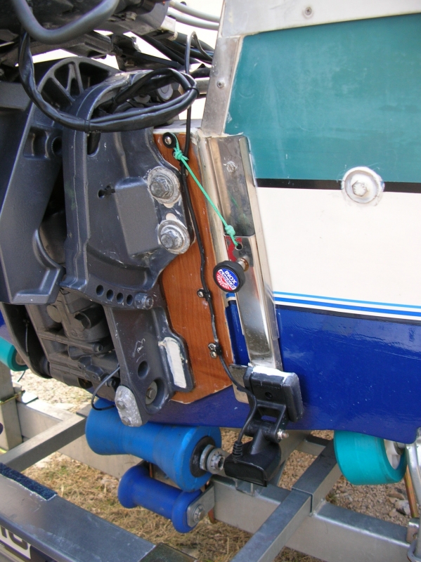

    Merci pour toutes les infos.
    STP, aurais tu une photo du montage de ta sonde sur le bateau.
    Certain installe la sonde sur le tableau arrière, donc pas de soucis au moment de la mise à l'eau? Non? Est ce bien ou pas?

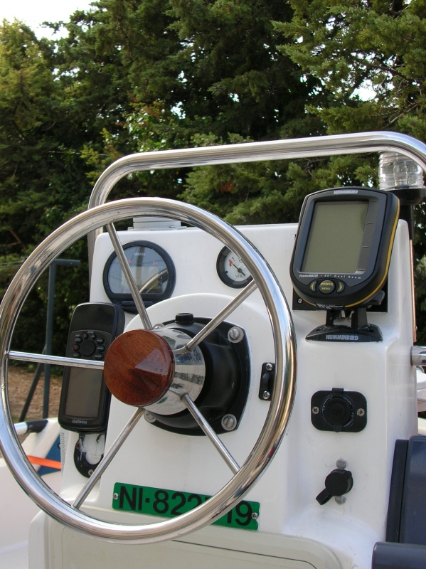

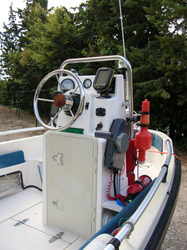

    Bonsoir, Patrice
    Ma sonde  est montée sur un support réglable, et comme 99,99% des petits bateaux elle est fixée sur le tableau AR (la petite cordelette et juste là pour définir la bonne hauteur). Je te joins quelques photos de mon montage avec l'écran + GPS sur ma console.

    yess super beau Yves ;)

    Salut, Angelo
    Rien de spécial, le tableau électrique est un peu à l'étroit derrière le sondeur, et j'ai été obligé de mettre la VHF à l'intérieur de la console par manque de place avec un haut-parleur sur le côté.(Petit bateau = petite console !!!!!) Pour l'utilisation que j'en fais il me suffit largement (surtout avec le temps qu'il a fait cette semaine)

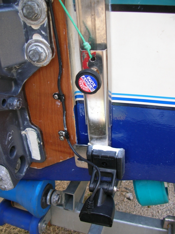

    Le 24 octobre, 2012 - 09:24
    Sur la 2ième photo, je fais l'hypothèse qu'à l'arrêt, le niveau de l'eau correspond avec la délimitation de peinture bleu/blanc. La sonde remonte-t-elle au dessus du bleu ? Est-ce le support 20 ou 30 cm ?
    J'ai mon bateau au port, et je vais y monter un tel support, mais je souhaite qu'à l'arrêt, la sonde ne trempe pas dans l'eau, pour éviter qu'elle se salisse, et là j'ai l'impression que ton support ne permet pas de la sortir complètement de l'eau, juste de la remonter pour ne pas qu'elle dépasse à la mise sur remorque. Me gourre-je ?

    Le 24 octobre, 2012 - 17:27
    Effectivement, le niveau de flottaison correspond au niveau du trait bleu (voir photo). Pour le support, c'est un 20 cm (22 cm exactement) la sonde peut encore descendre de 8 cm et, donc monter aussi au-dessus de la ligne de flottaison (si fixée plus haut) la drisse me sert à définir la bonne hauteur. Avec un support de 30 cm, vous ne devriez avoir aucun problème. De plus dans le pire des cas la sonde peut sortir par le haut de sa glissière en rabattant une petite butée d'arrêt
