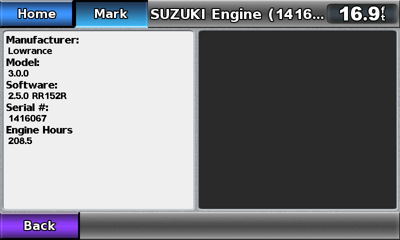

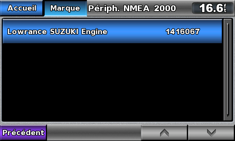

Bonjour Sharky, Désolé pour le retard de ma réponse. Malheureusement non, j'ai procédé à l’échange de ma sonde EP20 (retour au States chez Brownspoint) et le problème est toujours le même. Je ne peux pas renseigner les informations relatives au moteur par le biais du Garmin 720S. Voici quelques captures d'écran. Encore merci. Phil
